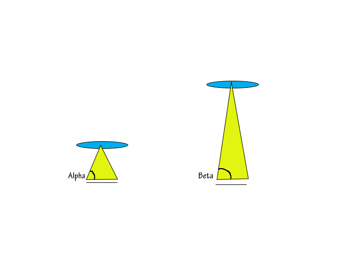

Stimmt auch nicht. Je näher die Hinterlinse an der Aufnahmeebene sitzt, desto kleiner wird der Winkel mit dem die Randstrahlen auftreffen.ThomasT hat geschrieben:Ist mir gerade nicht klar.wozim hat geschrieben:Das gilt mehr oder weniger für alle Objektive, das ist ganz einfach Physik.LucisPictor hat geschrieben:Das gilt aber nur für Objektive, deren Hinterlinse sehr nah am Sensor liegen, wie z.B. Messsucherobjektive, die für ein kurzes Auflagemaß gerechnet sind.
Das liegt ganz einfach an der Konstruktion der Altgläser.
Und das deckt sich auch mit allen meinen Tests.
Wenn du dir mal die Mühe machst, den Strahlengang der Objektive graphisch darzustellen, wirst du sehen, das es tatsächlich so ist, leider.
Das lässt sich in einer stark vereinfachten Darstellung geometrisch zeigen:
Winkel "Alpha" (kurzes Auflagemaß) ist sichtbar kleiner als winkel "Beta" (längeres Auflagemaß).
Und genau dies deckt sich mit meinen Erfahrungen.
An der Sony NEX-7, die ja für "colour shift" in den Ecken bekannt ist, traten die lila Ecken beim Zeiss Biogon T* 2,8/21 ZM (für Messsucher, mit kurzen Auflagemaß) auf, mit einem Zeiss Flektogon 4/20 (für SLR, M42) oder sogar mit einem Vivitar 3.5/17 (SLR, Nikon F) hingegen nicht!
Man findet auch in Internet-Foren zahlreiche Beweise. Weitwinkel-Messsucherlinsen mit kurzem Auflagemaß verursachen farbgeshiftete Bildecken, Spiegelreflex-Objektive nicht.
Und am kleineren Sensor im µ4/3-System sind die Bildecken nochmals unkritischer.
