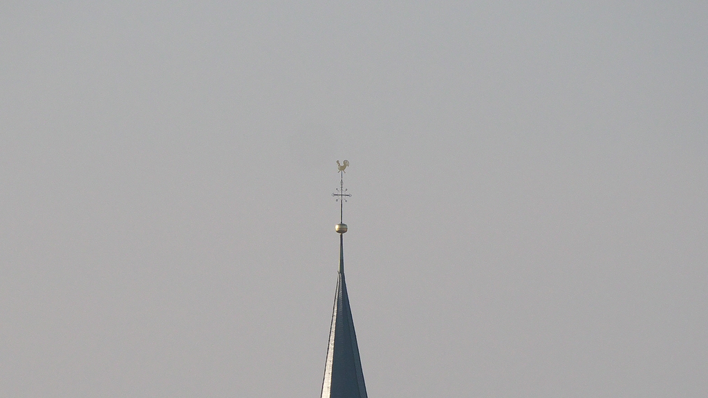

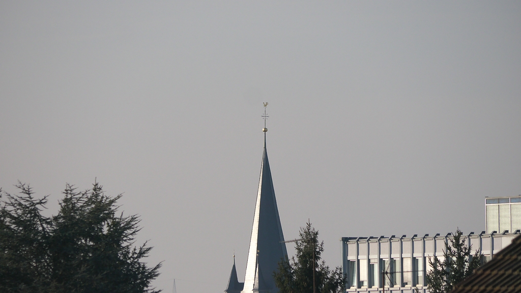

So, jetzt hatte ich endlich mal die Gelegenheit, das 100-300er nach dem kleinen Umbau zu testen (bisher waren das Licht und Sicht einfach nicht geeignet). Hier zwei Ergebnisse. In beiden Fällen hat das Objektiv auf Anhieb richtig fokussiert, was vorher praktisch nie geklappt hat.
Icetiger
Icetiger
