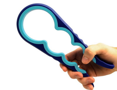

Aber doch... ich habe schön mitgelesen.
OK - die Kettensäge habe ich im Baumarkt bestellt und kann sie morgen abholen :lol:
Doch ich hab mir noch was von Amazon bestellt und bevor ich verschicke, werde ich das erstmal ausprobieren.
Ansonsten .... ich wollte schon immer mal so ein Teil. Also wenn es nix nutzt, kommt es in die Küchenschublade :lol:
Danke Euch für die zahlreichen Hilfestellungen. Aber ich selbst möchte da wirklich nicht mit schwerem Gerät ran.
Ein Fotogeschäft hat mir angeboten, es mit der Zange oder Seitenschneider zu entfernen. Hätten sie schon öfters gemacht und müsste
eigentlich gehen. Doch sollte etwas am Glas passieren, wollen sie keine Haftung übernehmen...
Mal sehen - ich warte bis dieser Dosenöffner kommt und werde mir überlegen zum Fotogeschäft zu gehen oder das
Teil einzusenden.
