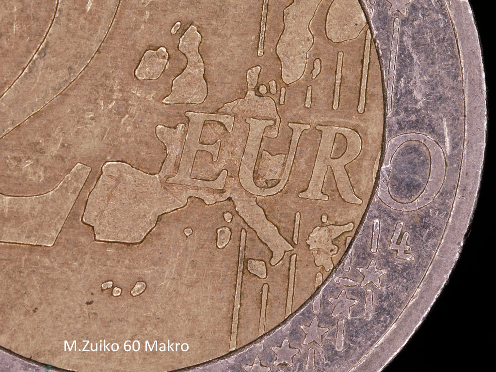

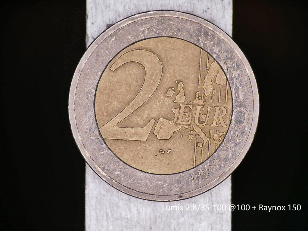

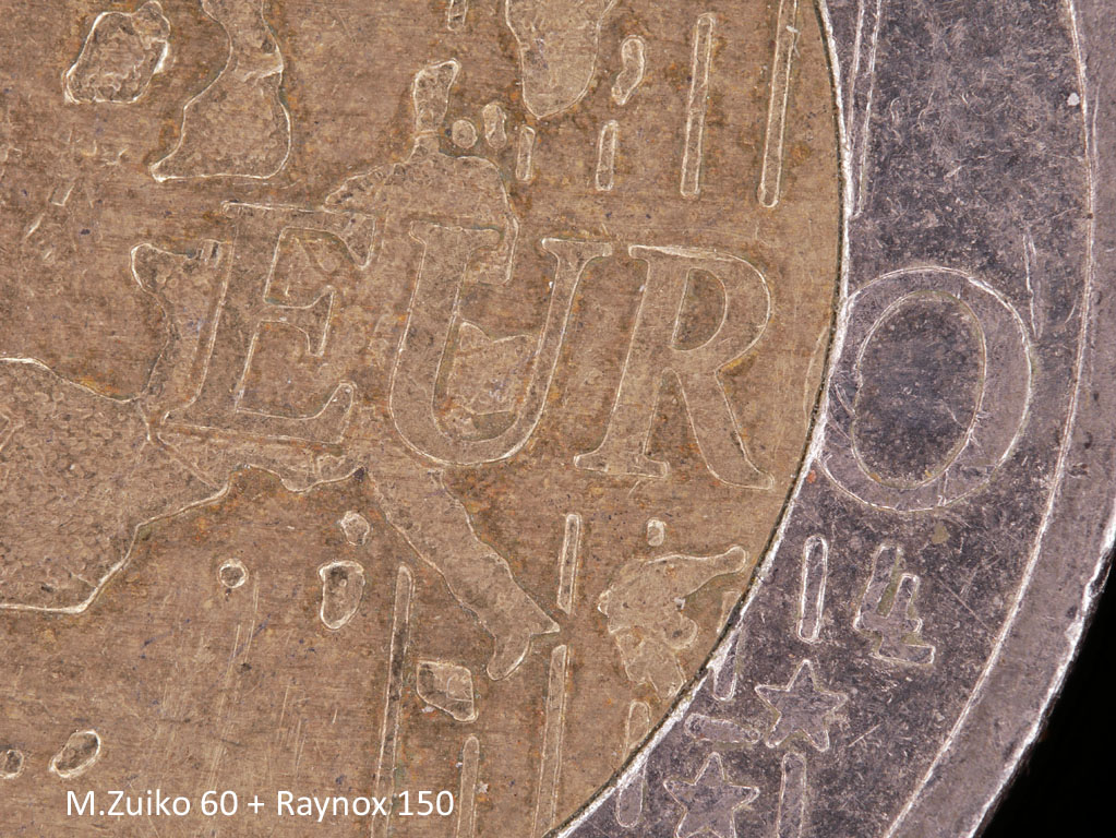

Beitrag von Christian-G6 » Samstag 30. Dezember 2017, 22:47
habe mir das Olympus 60er Makro und den Paynox 150 gekauft und mal verglichen.
Die Bilder sind nur verkleinert, der "Versuchsaufbau" war aber eher hemdsärmelig. Es geht also nur um die Abbildungsgröße, nicht um die Abbildungsqualität. Die Bilder zeigen jeweils die maximal mögliche Vergrößerung.
Das Pana 2.8/35-100 mit Raynox 150:
Das Oly 60:
Das Oly 60 mir Raynox 150:
Christian
