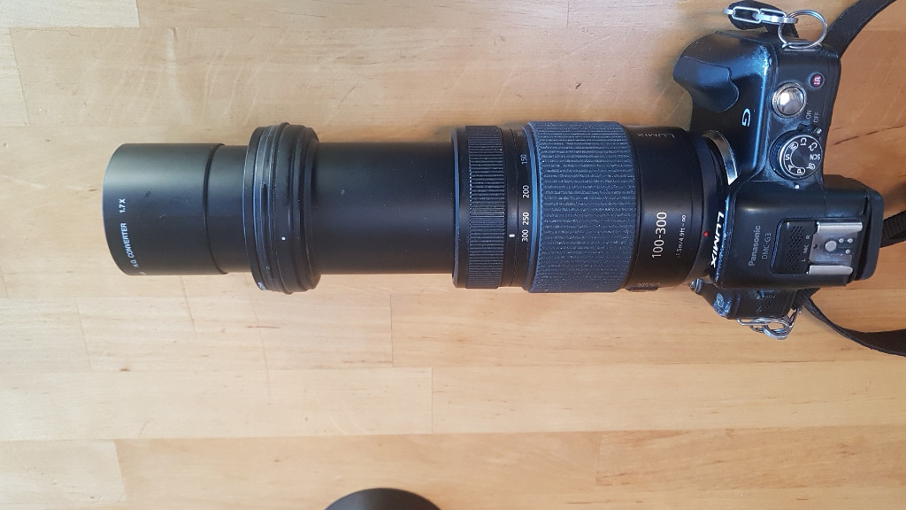

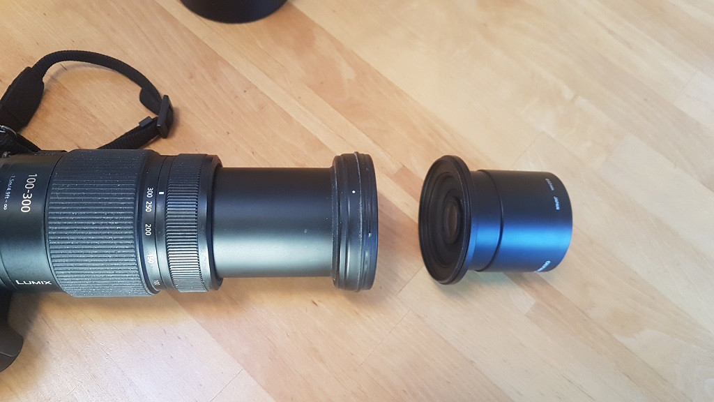

Hier schon mal einen Bilck auf die Hardware
mit Adapter 67 auf 52mm zusammen geschraubt:
mit Sonnenblende verschwindet das Teil fast:
Wird ganz schön Kopflastig ....Bilder folgen

der C180 vergrößert 1,7 fach, bei dem 100 bis 300 sind es dann 170-510, aber auch F6.8-9.52 Blende, ist doch ein bisschen lichtschwach.

Televorsätze schlucken, anders als Konverter zwischen Kamera und Optik, kein Licht (etwa eine halbe Blende geht durch die zusätzlichen Linsen und Luftflächen verloren).

was mir aufgefallen ist ist das ohne C-180 ich z.B. Bl. 5,6 unf 1/200s hatte und mit C-180 waren es bei gleichem Licht und Bildausschnitt
Bl. 5,6 und 1/25s.

Interessant. Die Physik-Theorie sagt kein Unterschied und meine Praxis an der TZ101 und LX100 kostet eine halbe Blende.
Ich habe gerade Versuche mit größerem Objektivdurchmesser und stärkerer Adaptierung gemacht. Dabei entstehen Lichtverluste bis zu zwei Blenden. Bei der TZ101 mit dem kleinen Durchmesser bestätigt sich die Viertelblende.
Offensichtlich kostet das Adaptieren und Verdecken von Objektivoberfläche Licht.

Kann es sein, dass der "Lichtverlust" durch die deutlich kleineren Linsendurchmesser des Adapters entsteht?

Dazu müsste der Vorsatz als Aperturblende wirken, aber nicht als Feldblende, da es keine Vignettierung gibt, wenn ich jetzt nicht völlig falsch liege. Das kann man ja mit einem Stück Papier mit passender Öffnung testen.

Eine Aperturblende ist das, was wir in unseren Objektiven haben. Eine Veränderung der Blende führt zur bekannten und gekoppelten Veränderung von Helligkeit und Schärfentiefe. Diese Blende muss an der richtigen Stelle im Strahlengang sitzen, sonst führt es nur dazu, dass das Bild beschnitten wird - womit wir bei einer Feldblende sind. Bei dem hier besprochenen Konverter gibt es Bildbeispiele, die zu einer massiven Vignettierung führen - je nach Objektiv, Brennweite aber auch (Apertur)Blende.
Was mit gerade einfällt: es gibt die Spielerei, bei der man das Bokeh eines Objektivs kreativ verändern kann, indem man entsprechende Lochscheiben vor das Objektiv hält. Dies führt oftmals auch nicht zu einer Beschneidung des Bildes, aber zu einer Verdunklung. Es scheint stark damit zusammenzuhängen, wie das Objektiv gerechnet ist und vor allem wie es auf Beeinflussung des Strahlengangs reagiert.

Ich hatte die Kombination auch schon. Meine Erfahrungen waren, dass der C 180 zwei Blenden an Licht verschlingt.
