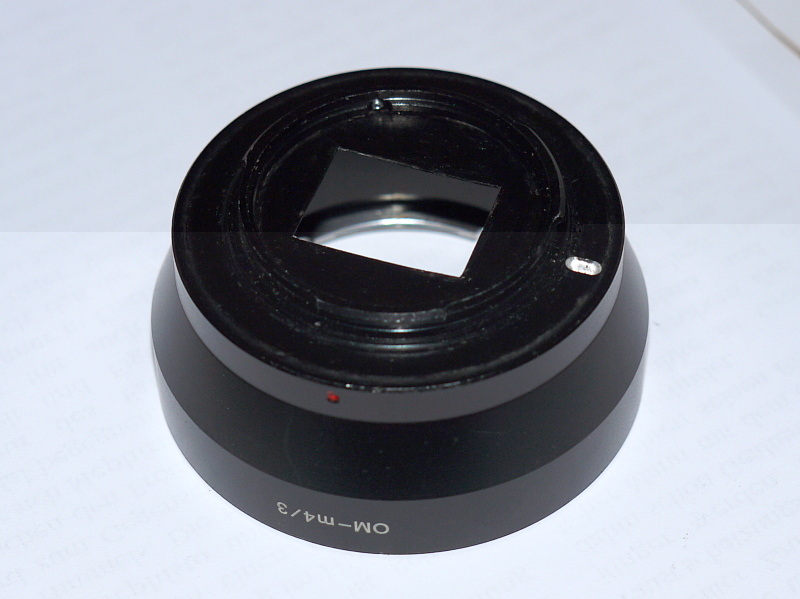

Hallo! Ich benutze an der G1 in Ergänzung zu meinem 1,7/20 auch regelmäßig das Zuiko 1,8/50. Auch das ist bei offener Blende eher als weichzeichnendes Porträtobjektiv zu gebrauchen. Der Grund ist, daß die OM-Objektive einen viel größeren Bildkreis ausleuchten als den Chip. Der Rest geht halt neben den Chip und "vagabundiert" irgendwo durch die Kamera, sodaß es zu Überstrahlungen kommt. Ich habe deshalb mal eine mit Filzer geschwärzte Pappblende mit Ausschnitt in Chipgröße in einen Adapter geklebt. Das macht tatsächlich schon viel aus. Ich werde da demnächst mal eine Blende einkleben mit wirklich lichtschluckendem Samt.
Ich habe mehrere Adapter, die alle so Billigdinger aus China sind. Ich wüßte nicht, was es daran zu meckern gäbe. Bei meinen ist auch das Bajonettt ok. Manchmal hört man, daß die eventuell nicht parallel sind. Das kann ich kaum glauben. Bei Handfertigung, die es aber mit Sicherheit nicht ist, würde dann ein Feinmechanikerlehrling im ersten Jahr schon durch die Prüfung fallen. Bei der vermutlichen NC-Fertigung kann das höchstens vorkommen, wenn eine Maschine defekt ist - in China wie in Deutschland. Es sind aber Adapter im Umlauf, bei denen die Blende nicht geschlossen wird. Das ist natürlich blöd. Da muß man aufpassen. Ich habe so einem an einem Spiegelobjektiv, wo das ja egal ist.
