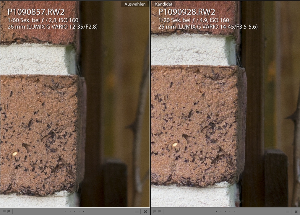

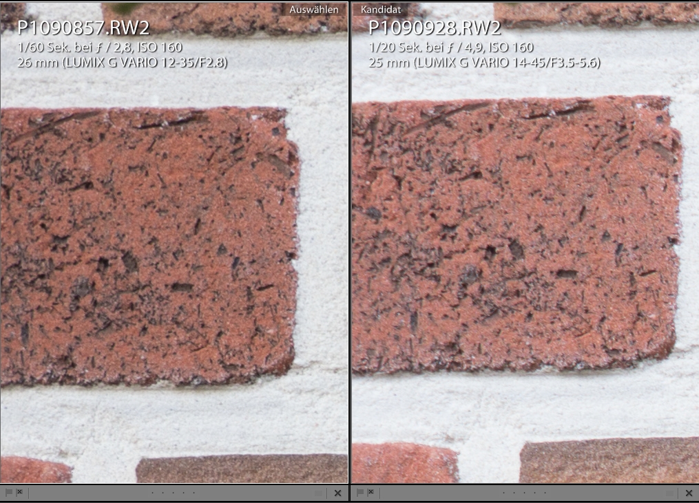

Beitrag von Hendock » Freitag 26. Oktober 2012, 20:31

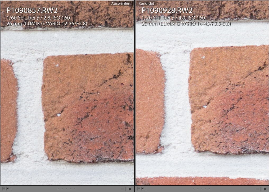

25 mm bei Offenblende:

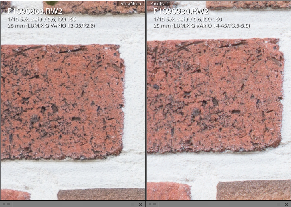

Re: Neu: Lumix G X Vario 2,8/12-35 mm

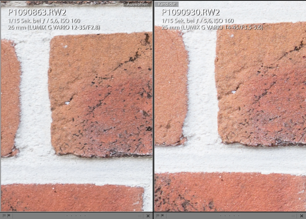

Beitrag von Hendock » Freitag 26. Oktober 2012, 20:37

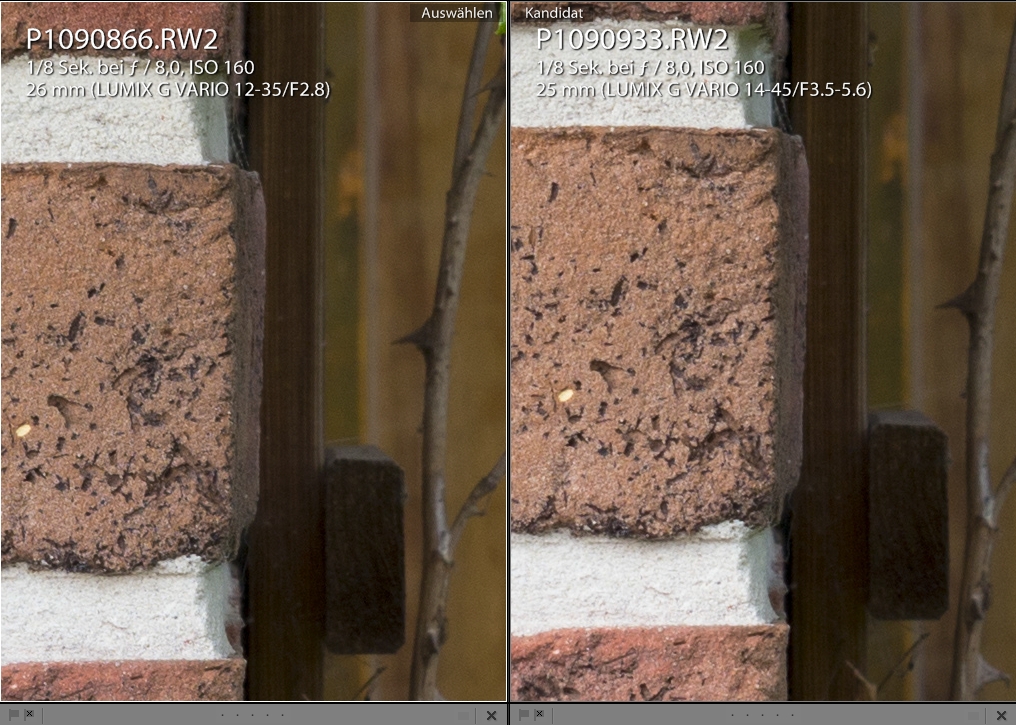

Bin gerade so schön in Fahrt. :mrgreen:
25 mm bei Blende 5,6:
Das reicht erstmal. Den Rest gibt's morgen.

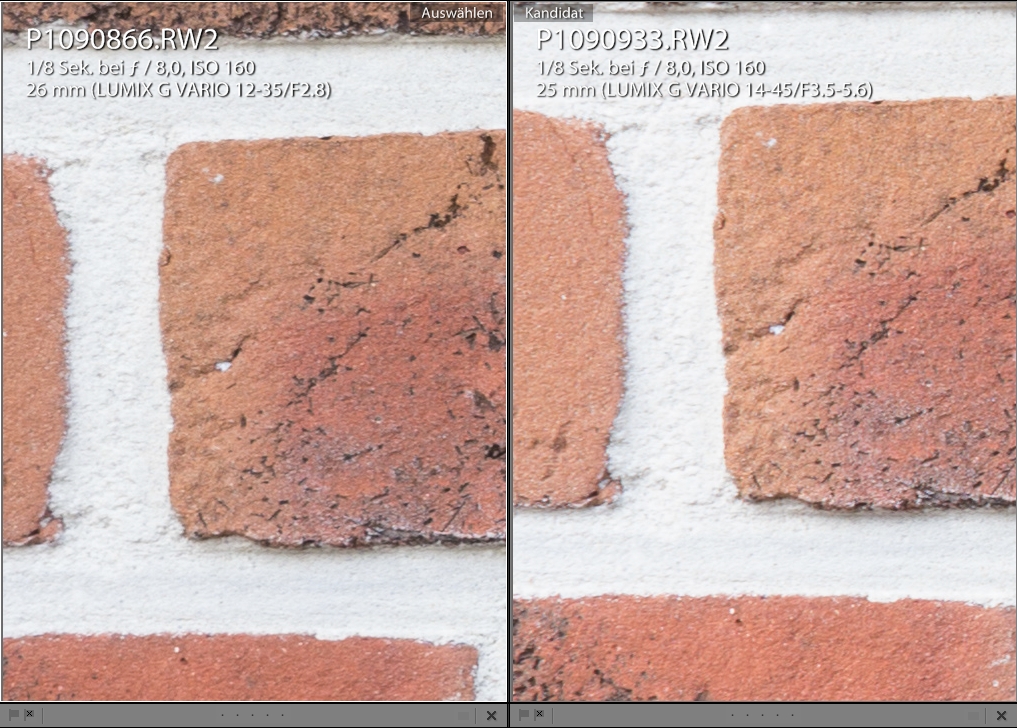

Beitrag von Hendock » Freitag 26. Oktober 2012, 20:43

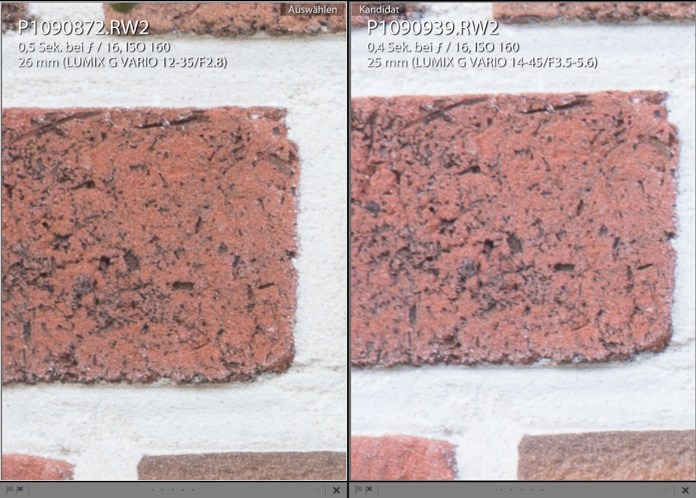

Ok, einer noch. ;)
25 mm bei Blende 8:
available
Beiträge: 6298

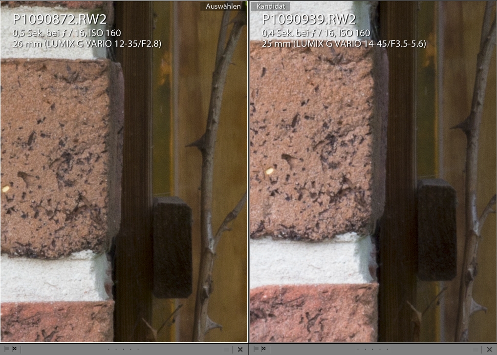

Beitrag von available » Freitag 26. Oktober 2012, 21:39
Hallo Heinz!
Vielen Dank für Deine viele Arbeit!
Die Ergebnisse entsprechen meinen Erwartungen. Das 12-35mm ist eben auch nur ein Zoom (Auflösung im Randbereich und Ecken), wobei ein lichtstarkes womit die förderliche Blende gut vor der Beugung eintritt und das Objektiv einen größeren optimalen Spielraum hat.
Das 14-45er ist bei 14mm leider realtiv bescheiden gegen das 12-35er.
Bei 25mm dagegen ist das 14-45er erstaunlich gut. Insgesamt kann man den Einfluss der Beugung, welcher hier im Forum auch schon öfters bezweifelt wurde ganz gut sehen.
Bin mal gespannt wie der Vergleich bei 35mm aussieht.
Interessant wäre auch ein Vergleich gegen unendlich, wobei Du schon genug getan hast.
Vielen Dank nochmals und viele Grüße
Andreas

Hendock
Beitrag von Hendock » Freitag 26. Oktober 2012, 21:53
available hat geschrieben:Bin mal gespannt wie der Vergleich bei 35mm aussieht.
Mache ich morgen fertig.
Mal sehen. Da müsste ich mir einen Versuchsaufbau überlegen. Das macht mir ja wohl Spaß. Hab leider nur nicht sooo viel Zeit für sowas.
Gerne und Grüße zurück.
Dietz
Beitrag von Dietz » Samstag 27. Oktober 2012, 05:02
Moin Heinz,
auch von mir nochmal ein ganz grosses Dankeschön für die tolle und zeitintensive Arbeit. :D
Das Ergebnis sehe ich wie Andreas.
Bei 25mm ziemlich gleich auf, im WW deutlich zu gunsten des 12/35.

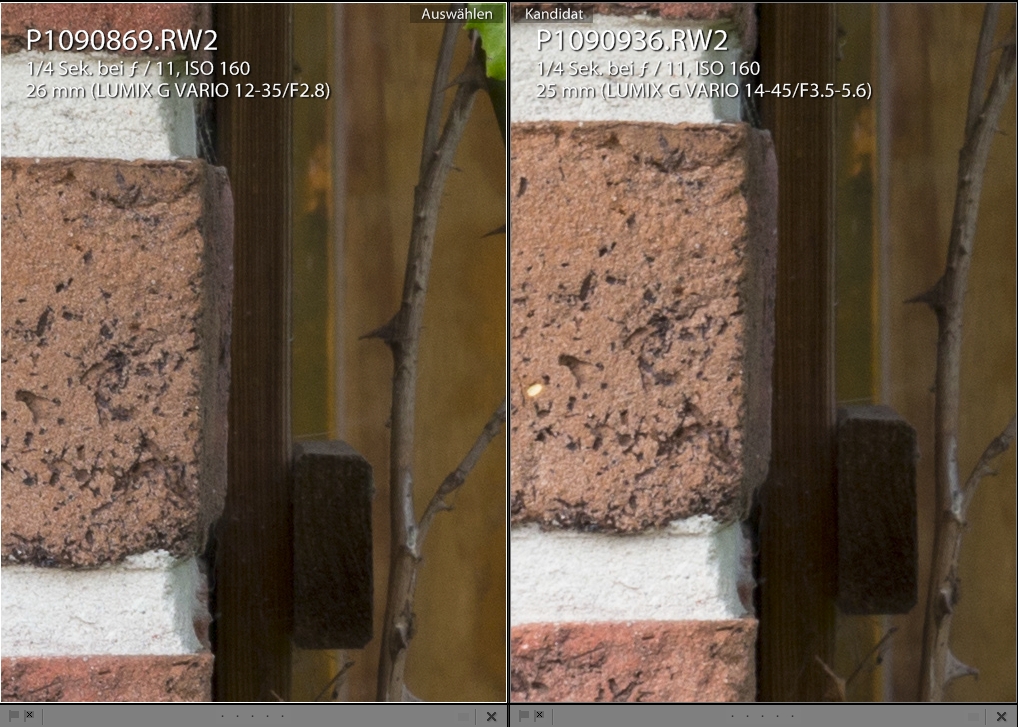

Beitrag von Hendock » Samstag 27. Oktober 2012, 10:34
So, weiter geht's wie versprochen.
25 mm bei Blende 11:

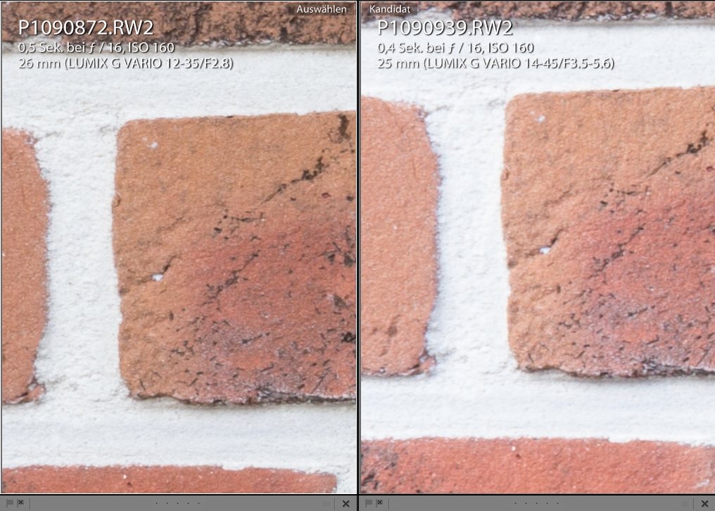

Beitrag von Hendock » Samstag 27. Oktober 2012, 10:38
25 mm bei Blende 16:

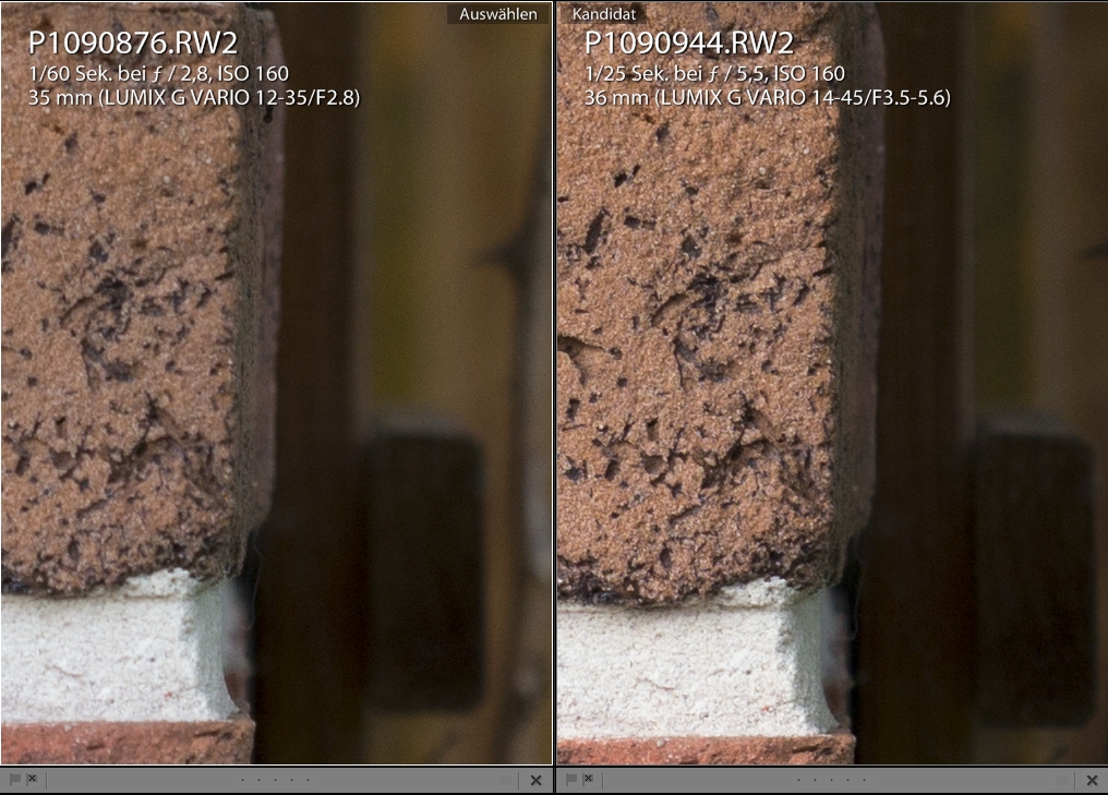

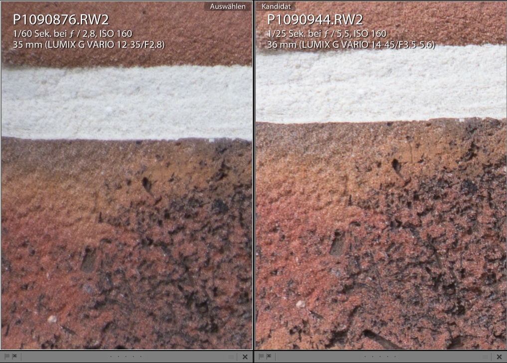

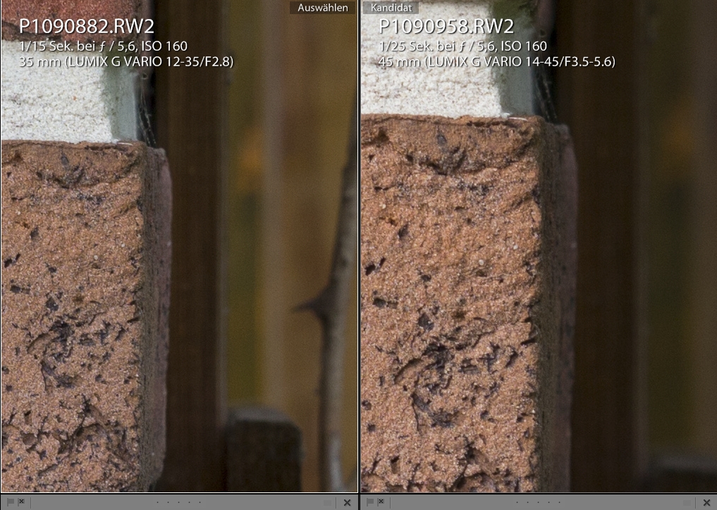

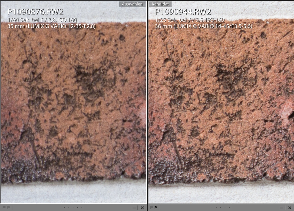

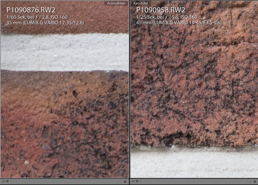

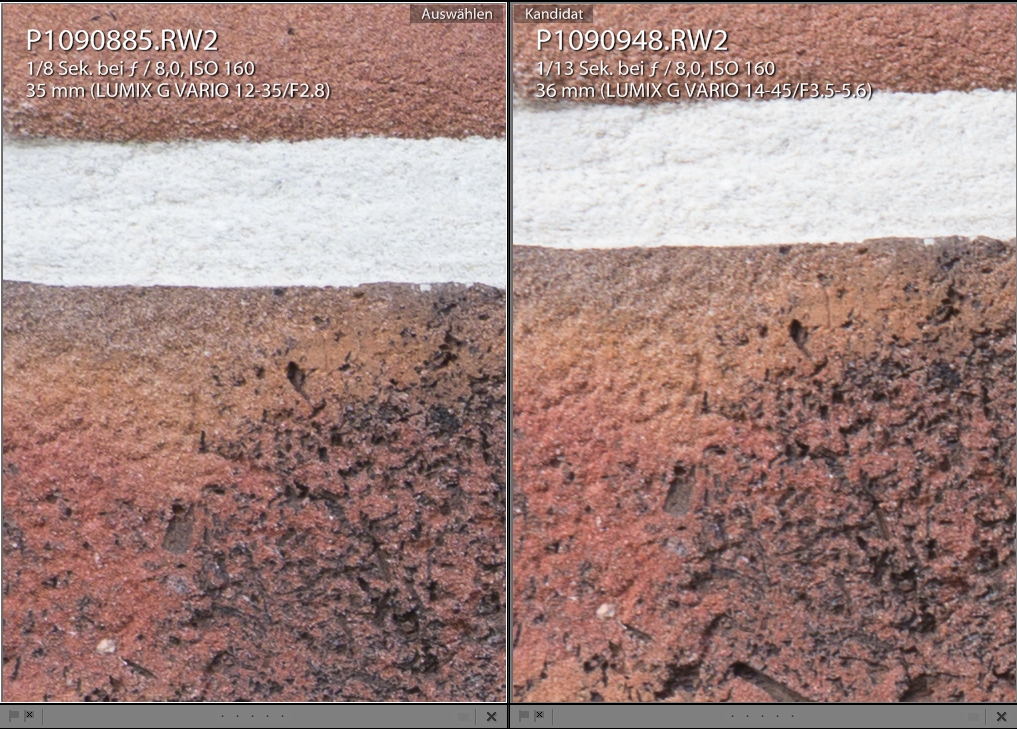

Beitrag von Hendock » Samstag 27. Oktober 2012, 10:45

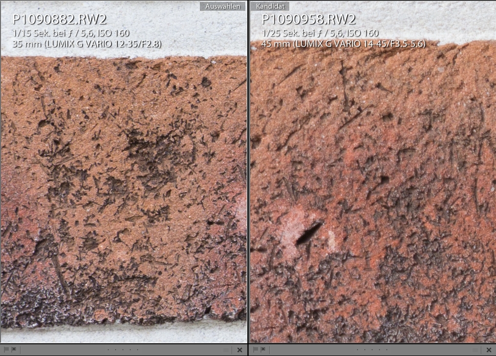

35 mm bei Offenblende. Hier fällt das 12-35 gegenüber dem 14-45 ab.
Hendock

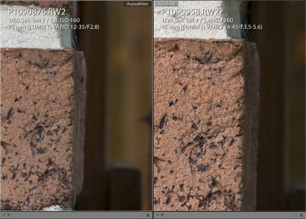

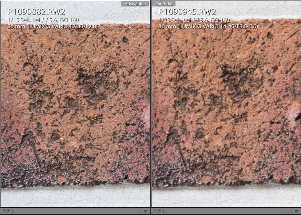

Beitrag von Hendock » Samstag 27. Oktober 2012, 10:50
35 mm bei Blende 5,6. Abgeblendet wird das 12-35 wieder besser.
Beitrag von Hendock » Samstag 27. Oktober 2012, 10:56
35 mm bei Blende 8:

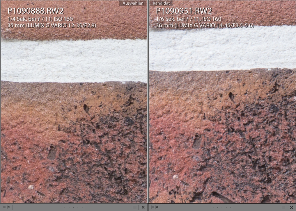

Beitrag von Hendock » Samstag 27. Oktober 2012, 11:00

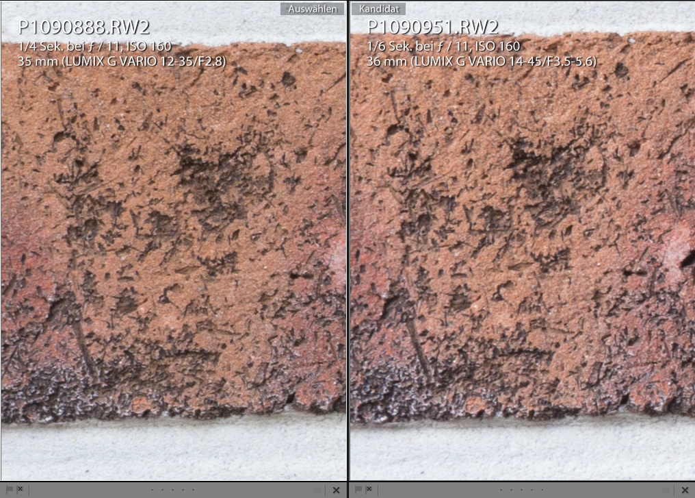

35 mm bei Blende 11:

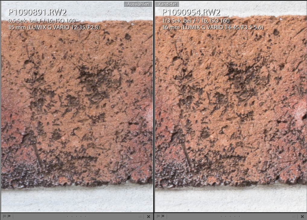

Beitrag von Hendock » Samstag 27. Oktober 2012, 11:05
35 mm bei Blende 16:
