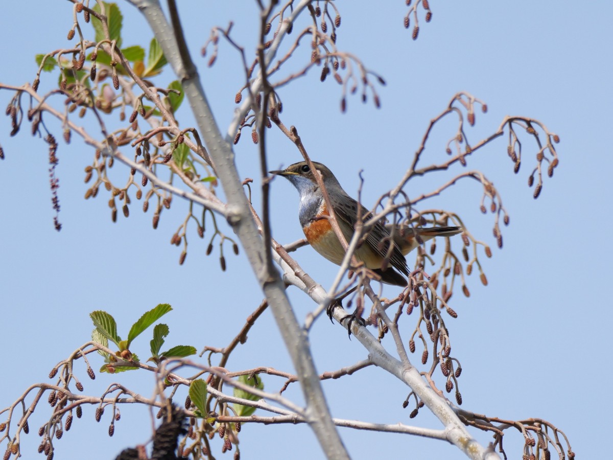

danke für das schöne Vögelchen, tolle Lokation und gut erwischt. Also der Weg ist somit vorgezeichnet
Gestern konnte ich im Torfmoor erstmals ein Blaukehlchen sichten und es hat extra für mich still gehalten. Vielleicht noch eine kurze Frage zu den Abständen in Deiner Exif, womit kann man die sehen. Mit all meiner Software werden keine Distanzen in den Metadaten angezeigt.

Das sieht nicht so aus, als hätte die Kamera auf den Vogel fokussiert. Schwer zu sagen, ob das ein Objektivproblem ist oder der AF nicht richtig eingestellt.nochnelumixg9 hat geschrieben: ↑Donnerstag 16. April 2026, 15:13Gestern konnte ich im Torfmoor erstmals ein Blaukehlchen sichten und es hat extra für mich still gehalten.
