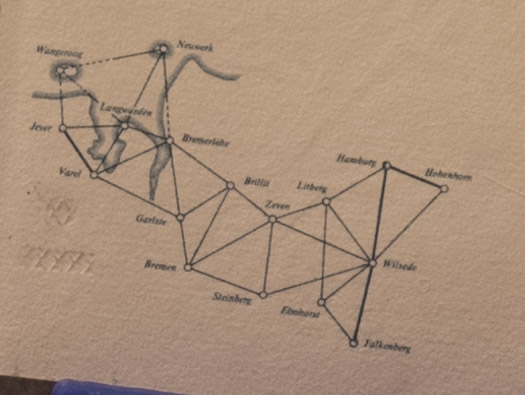

Ich bin mit meinem 100-400 sehr zufrieden und habe auch bei 400mm eher ein Auflösungsgewinn als Verlust (Mondfotos habe ich ja schon gepostet).
Ich habe aber zum Test auch mal mit dem 100-400 meinen 10 DM Schein aus ca. 5m Entfernung fotografiert (400mm F8, 300mm F8).
Das 300mm Bild habe ich mit Lightroom auch mal um 1.33 hochskaliert, trotzdem finde ich das 400mm Bild besser.
Vielleicht liegt es ja auch an der Serienstreuung.
10 DM 400mm F8-1008357.jpg (121.47 KiB) 2050 mal betrachtet
10 DM 300mm um 1.33x hochskaliert F8 -1008358.jpg (91.98 KiB) 2050 mal betrachtet
10 DM 300mm F8-1008358.jpg (76.93 KiB) 2050 mal betrachtet
