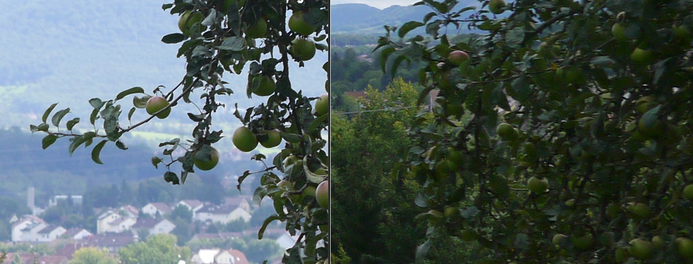

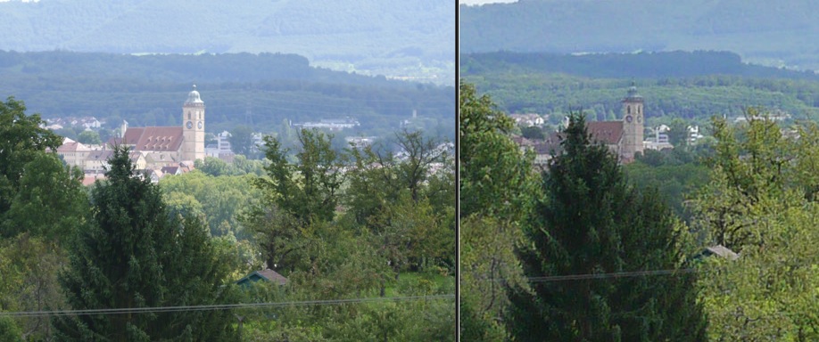

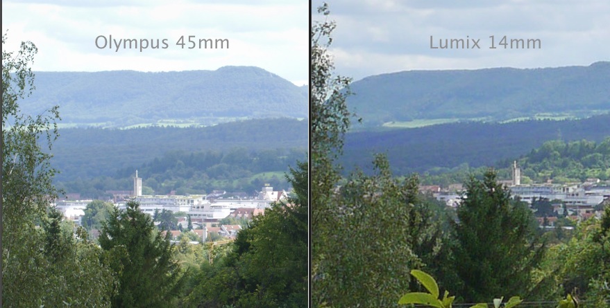

So heut wollt ich es nochmal wissen, bin mit dem 45er Olympus losgezogen und mit dem 14mm Objektiv.
Das Ergebnis ist wenig überraschend. Für mich heißt das in Zukunft für Landschaft --> das 45mm Olympus.
Versteht mich bitte richtig, ich will hier kein 14er Bashing betreiben, ich will nur auf die Frage antworten reicht die Kit Linse.
Das 14mm war bei mir auch als Kit dabei. Und meine ehrliche Antwort ist darauf: "Nein mir reicht die Kit-Linse" nicht, oder sagen wir
nicht mehr, meine Ansprüche sind gewachsen, wahrscheinlich habe ich am Anfang das nicht mal gesehen, seit ich das 45er habe,
habe ich aber den Unterschied schon bemerkt. Deshalb bin ich auf der Suche nach einem schönen Weitwinkel das in der Qualität an das 45er
heranreicht. Wenn das 7-14er bzw. das Oly 12mm diese Qualität erreichen, na dann soll es mir nur recht sein.
Das sind Ausschnitte aus OOC JPG's ohne Bearbeitung. rechts das 14mm jeweils in 1:1 Darstellung, für gleiche Abbildungsgröße das 45mm links jeweils leider nur 1:3 Darstellung,
aber man sieht den Unterschied trotzdem deutlich.
Links ist das Olympus 45mm und rechts jeweils das Lumix 14mm. Die Aufnahmen wurden mit Fernauslöser auf Stativ, jeweils mit Blende 8 gemacht.
linke Seite.jpg (134.79 KiB) 1737 mal betrachtet
Schaut mal auf die Kirche, rechts im Hintergrund, seht ihr den Hochspannungsmasten mit seinen Überlandleitungen ? Links ja, aber rechts :shock:
rechte Seite.jpg (255.13 KiB) 1737 mal betrachtet

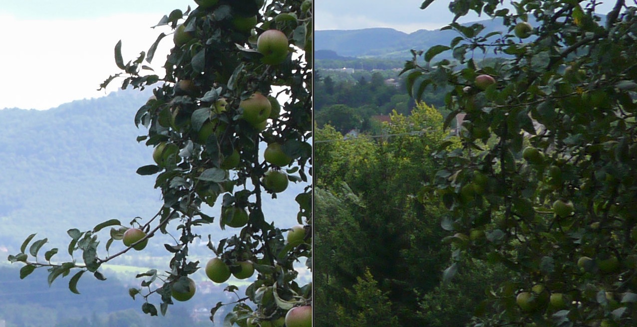

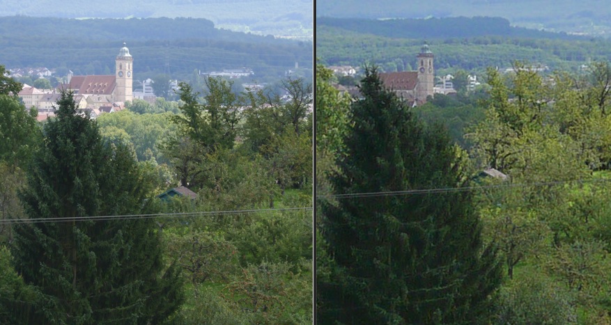

bei Blende 8 setzt beim 14er schon sehr deutliche Beugungsunschärfe ein.
Blende 5,6 ist beim 14er das höchste der Gefühle meiner Meinung nach.
Hier nochmal ein Vergleich mit jeweils 5,6, da gewinnt das 14er etwas, liegt aber dennoch hinter der Qualität des 45ers.
5,6 links.jpg (180.09 KiB) 1730 mal betrachtet
5,6 mitte.jpg (131.64 KiB) 1730 mal betrachtet
5,6 rechts.jpg (226.25 KiB) 1730 mal betrachtet

Hallo David,
für mich ist das Ergebnis nicht überraschend.
Und beim 45er Zuiko ist noch lange nicht Schluß mit dem mFT Sensor. Da geht nach meinen Erfahrungen (siehe meine Objektive) mit noch abbildungsstärkeren Objektiven noch mehr.
Ich habe hier mal vor längerer Zeit einen Thread mit den Unterschieden diverser 40-50mm Objektive eingestellt.
Nur um die Diskussion nicht nochmals aufkeimen zu lassen. Natürlich geht das Motiv absolut vor.
Wenn man aber insbesondere bei z.B. Landschaftsaufnahmen wie Du und ich Details sehen möchte geht das nur mit den besseren oder sehr guten Linsen, die möglichst bis zum Rand sehr gut abbilden können. Es gibt aber auch weitere Anwendungsfälle für wirklich gute Objektive.

Wenn du ein Bild mit dem 14er drei mal vergrößerst im Vergleich zum 45er dann ist das doch logisch, dass das schlechter ist.
Lumix G3, GF3

Beitrag von Lenno » Sonntag 17. August 2014, 22:58
Da hast du was falsch verstanden, das 14er zeigt überall die 1:1 Darstellung, das 45er nur 1:3 Darstellung (nicht 3:1) ist also kleiner als 1:1 dargestellt.
Logischerweise ist das 45er durch die längere Brennweite näher am Geschehen dran, zeigt die Dinge also größer, deshalb musste ich dort auf 1:3 runtergehen.
Ich bin zwar beim fotografieren schon einige Meter zurückgegangen, soweit ich eben konnte, ganz aber konnte ich den Brennweitenunterschied nicht ausgleichen.

Helligkeitsquerschnitt von 45er: 100, 100, 95, 10, 95, 100, 100
Der Turm beim 15er Bild ist also im Endbild über 5 Pixel verschmiert und gar nicht mehr schwarz. Mit einem Grauverlauf über 3 Pixel geht er ins 100% Weiss über.
Beim verkleinerten 45er Bild ist er viel dunkler. Fast schwarz. Und Knackscharf, der Unschärfegrauverlauf ist steil und nur über 2 Pixel.
Und last but not least kommt bei Farbe noch das Debayering dazu. Letztendlich auch eine intelligente Mittellung über mindestens 4 Pixel. Im Querschnitt 2 Pixel. Aber die Algorithmen sind komplexer.
D.h. gehe ich so vor wie du, dann muss das Bild von 14er bei angenommen gleich guten Objekten aus folgenden Gründen schlechter sein:
- die MFT ist für das gleiche Landschaftsdetail grundsätzlich geringer. Der Gegenstand wird stärker verschmiert.
- die Auswirkungen der MFT beim 45er werden zudem mit dem Verkleinern mit verkleinert.
- Artefakte des Debayering werden durch die Verkleinerung ebenfalls um den Faktor 3 verkleinert.
-> der Versuchsaufbau ist unsinnig. Es sei denn im Ergebnis stellt sich raus, dass 14er und 45 gleich gut sind oder das 14er gar besser. In den Fällen wäre das 45er Schrott. Sind 14er und 45 optisch gleichwertig (d.h. ein Gegenstand mit Details beide Mals bildfüllend abgebildet sieht gleichscharf aus) dann muss bei deinem Versuch herauskommen, dass das 14er schlechter ist.
Was es aber nicht sein muss. Sehr wohl aber kann, denn die Einzeleffekt schätzend zu quantifizieren ist schwierig.
Wenn du statt das 45er Bild zu verkleinern, das 14er hättest um den Faktor 3 vergrößert, wäre zumindest die Herausmittelung der Abbildungsfehler des 45 durch Verkleinerung aussen vor. Trotzdem sind diese immer noch relativ ein Drittel geringer.
