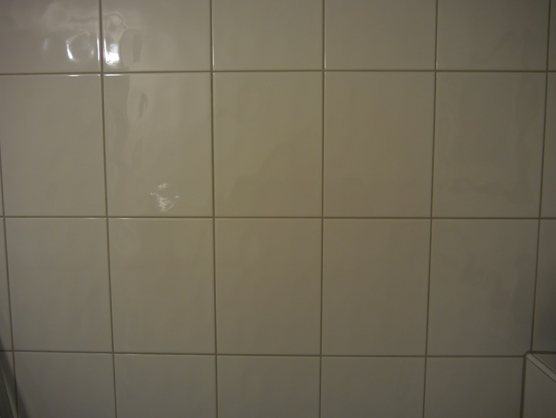

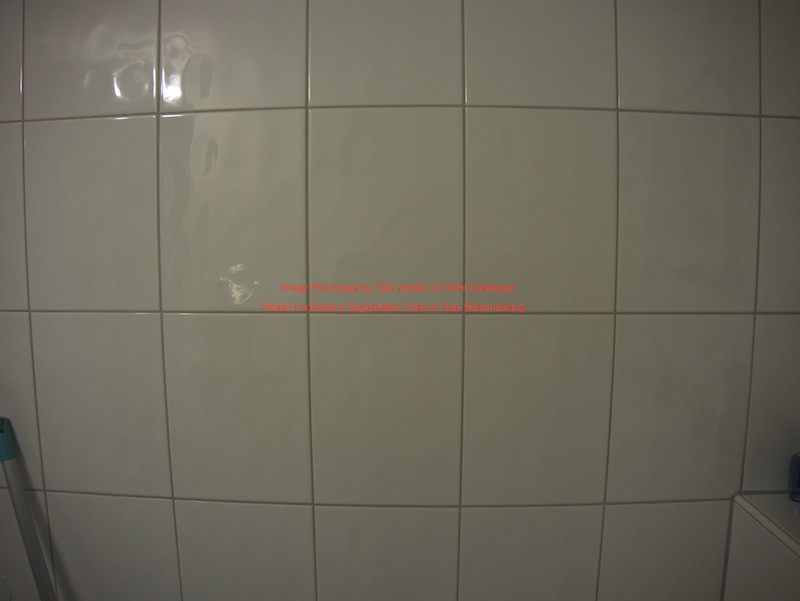

So, ich bin der Korrekturfrage Mac/Aperture jetzt nochmal in meinem Badezimmer nachgegangen. ;-)
Anbei drei Vergleichsbilder meiner gefliesten Wand, die eindeutig belegen, daß die Objektivkorrekturdaten der RAWs von Aperture (aber auch von z.B. Vorschau) ausgewertet werden.
Die Verzeichnung zwischen Kamera- und MacOS-Engine ist absolut identisch. Als Gegenbeispiel eine Konvertierung mit der Demoversion von Raw Developer, die keine Korrektur vorgenommen hat, das Bild ist deutlich tonnenförmiger!
OOC
Re: Korrektur am 14-140
Verfasst: Freitag 16. November 2012, 16:17
von Websoc
Aperture/Vorschau
Verfasst: Freitag 16. November 2012, 16:18
von Websoc
Raw Developer
