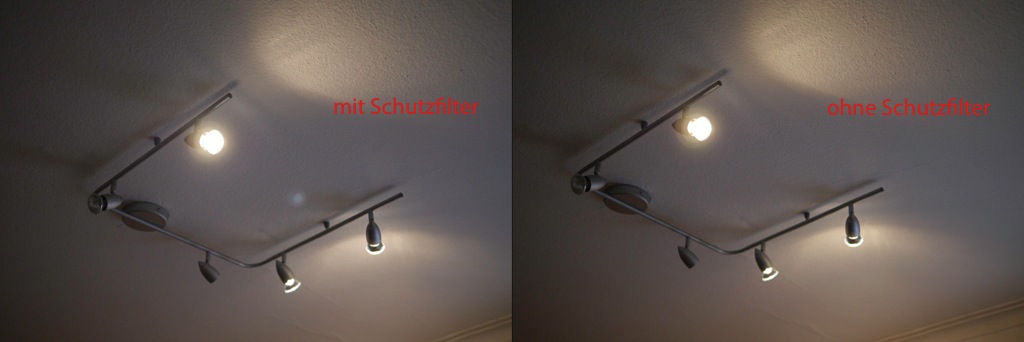

Ich möchte nochmal das Verhalten verschiedener Objektive mit aufgeschraubten Schutzfilter aufgreifen.
Hierzu werde ich, immer wenn mir mal ein Objektiv zur Verfügung steht, Tests mit eben diesem Objektiv dann machen.
Wer da etwas mit dazu beitragen möchte, kann das gerne tun.
Es geht nicht um eine Diskussion, ob nun Schutzfilter vor dem Objektiv gut sind oder nicht, sondern, ich hätte gerne eine Auflistung verschiedener Objektive, damit man man sich beim fotografieren darauf einstellen kann, und man weiß, wann man den Filter lieber entfernen sollte . Dies könnte bei punktförmigen Lichtquellen zu besseren Fotos ohne Lichtreflexe führen.
Mir geht es darum, zu zeigen, wie sich Punktförmige Lichtquellen, und die daraus resultierenden Reflexe abgebildet werden, einmal mit aufgeschraubten Schutzfilter und einmal ohne aufgeschraubten Schutzfilter.
Aufnahmeabstand bei allen drei Beispielen, ca. 2m.
Panasonic 14mm (Schutzfilter B+W F-Pro)

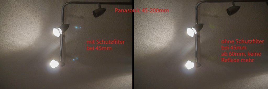

Panasonic 45-200mm (Schutzfilter B+W XS-Pro Digital)

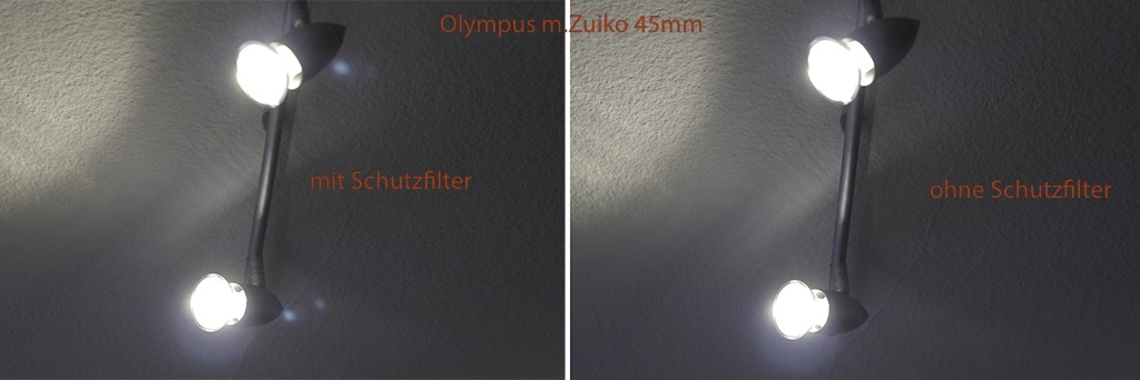

Olympus 45mm (Schutzfilter B+W F-Pro und Kenko Pro1 Digital)

Beitrag von Fotopanther » Freitag 1. Februar 2013, 10:26
Lenno hat geschrieben:
Mich würde interessieren, ob die Lichtpunkte aus einer anderen Perspektive bzw. aus einem anderen Winkel dann immer noch zu sehen sind.
Der Fotopanther
www.naturfotographie.net
G81, G91
Re: Tests Schutzfilter vor Objektiv / gut oder schlecht
Beitrag von Lenno » Freitag 1. Februar 2013, 10:35
Wenn du die Punktförmige Lichtquelle frontal in die Bildmitte nimmst sieht es immer so aus, natürlich wenn du einen anderen Winkel nimmst wandern die Lichtreflexe mit, und man kann sie auch aus dem Bildrand bugisieren, dann sind die Punktförmigen Lichtquellen aber auch nicht mehr in der Bildmitte, sondern irgendwo am Bildrand.
Es ist aber gut zu wissen, wenn man mal eine Situation hat, z.B. Sonne oder andere Punktförmige Lichtquelle die eben ziemlich in der Bildmitte sitzt, man aber keinen anderen Standpunkt oder Bildwinkel wählen kann, bei welchem Objektiv ich dann lieber keinen Schutzfilter einsetze.
Das wird zwar nicht so häufig vorkommen, aber immer gut, sowas im Hinterkopf zu haben.
Ich weiß nun z.B. das es bei meinem 14mm völlig wurscht ist ob ich den Filter drauf habe oder nicht.
Beim Oly 45mm weiß ich nun aber, das ich da den Filter lieber entferne und somit keine Lichtreflexe haben werde.
Beim Lumix 45-200mm kann ich den Filter abmachen, habe dann noch leichte Lichtreflexe und wenn ich die Möglichkeit
habe noch etwas mehr hereinzuzoomen sind sie ab ca. 60mm Brennweite völlig verschwunden.
Beitrag von Lenno » Freitag 1. Februar 2013, 14:47
Hallo Fotopanther nun habe ich mal auch aus anderen Winkeln fotografiert, und habe bei der letzten Aufnahme auch den Aufnahmeabstand vergrößert.
Das Verhalten bleibt immer gleich.

Bisher, kann man also festhalten: Bei punktförmigen Gegenlicht, Filter runter! = Keine Reflexe!
