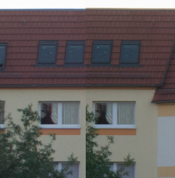

ich habe mal mein Objektive gegeneinander getestet. (mit G3, braun ...)
Das sind das Kit 14-42, das 20mm/f1.7, das 12mm/T1.6 SLRM, das 29mm/f2.8 und 50mm/f1.8.

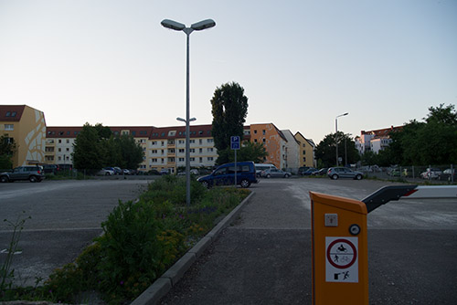

Photographiert habe ich einen Häuserblock - gut, ok, den sieht man momentan nicht - bei dem auch bei 12mm die Ränder auf unendlich sind - was in einer Straße nicht der Fall wäre.

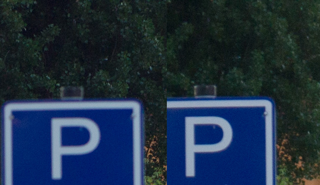

Alle Objektive wurden auf den Baum hinter dem Parkplatzschild manuell fokussiert. Gemäß der Regel, dass Objektive ihre beste Leistung 2 Blenden abgeblendet erreichen, habe ich wie folgt photographiert.
Kameraeinstellung ISO 200, manueller Moduss.
Das 14-42: mit Blende 5.6, 1/100s bei 14mm, 20mm, 29mm und 42mm.
Das 20er, 12er und 50er: Blende 2.8 1/400s
Das 29er Blende 4 und 1/200s
Achtung: geg. nicht auf unterschiedliche Tiefenschärfe reinfallen. Hintergrund (unendlich beachten).
In Cameraraw habe ich nichts gemacht, alles auf 0. Nichtmal entrauscht.
Zum Vergleich in Photoshop musste ich skalieren, denn das 14-42 kann nur 42mm und keine 50mm. Ich bin so vorgegangen, dass ich das jeweils subjektiv bessere an das andere skaliert habe. So dass leichte Unschärfe durch bikubic-Interpolation auf das bessere aufgeschlagen wird. Es wurde nichts geschäft. Beim 3er vergleich des 14-42, 29 und 20 hab ich so skaliert (und die 29mm bzw. 20mm variante des Kits entsprechend ausgewählt), dass wiederum das schlechteste nicht skaliert wurde und das beste am stärksten. Davon dann 100% 1:1 crop.
Ich kann aber sagen, dass alle Skalierungen in PS die Bildqualität nicht veränderten. Es wäre egal gewesen ob ich das 42er auf das 50er hoch oder das 50er auf das 42er runterskaliere.
Was frappierend war ist die unterschiedliche Helligkeit! Trotz theoretisch gleicher Belichtung. Hier habe ich die dunkleren mittels Gradationskurve (RGB gesamt) an die Helleren angepasst. Aber den Charakter erhalten. D.h. das dunklere ist weiterhin etwas dunkler, aber nicht so stark. Der Unterschied ist fast eine Blende! Da gerade das Hyperprime am dunkelsten war, sollte man vielleicht mal das 12er SLRM Hyperprime bei 1.6 gegen das 12mm bei 2.0 antreten lassen. Vielleicht sind sie ja gleichhell ... (was ich nicht glaube, denn im Video machte es sich bemerkbar!)
Werde das demnächst mal nachholen. Vielleicht mal auf Arbeit in der Pause.
Hier nun das Rätsel:
Was ist was? (Reihenfolge der Angabe nach meinem Kaufdatum, daher nichts aus der genannten Reihenfolge ableiten)
Kit 14-42 bei 14mm (Blende 5.6) oder SLRM Hyperprime 12mm (Blende 2.8)?
Das 29mm pentacon auto (Blende 4), das 14-42 bei 20 mm (Blende 5.6) oder das 20mm pancake (Blende 2.8)?
Das 50mm pentacon auto (Blende 2.8) oder das 14-42 bei 42 mm (Blende 5.6) ?

Ein kleiner Fehler ist passiert. Das obere Bild mit dem 12er/14er Vergleich: das ist ein Bild vom Rand, nicht wie die anderen aus der Mitte. Ich habe von jedem Test Mitte und Rand.

Na, gut, ich tippe mal:
1. Links Kit, rechts Prime, weil das Rechte mehr rauscht, also aufgehellt? ;) Auflösung links ist deutlich besser.
2. Links Pancake, Mitte Pentacon, rechts Kit. Sehe wenig Unterschiede. Nach Schärfentiefe entschieden. Links ist auch kontrastreicher.

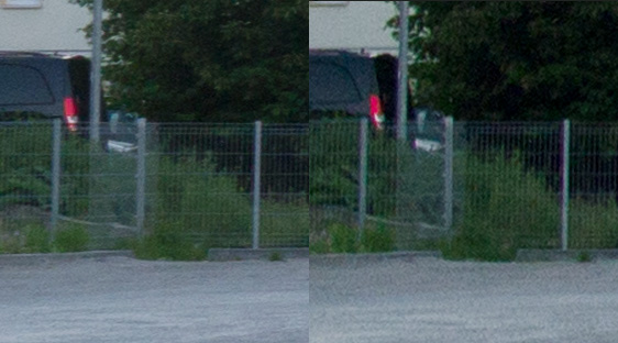

3. Links Pentacon, rechts Kit (Schärfentiefe) :mrgreen: Links deutlich bessere Auflösung.

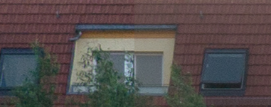

Alles in der Reihenfolge von links nach rechts:
1.) Kit 14-42 bei 14mm (Blende 5.6), SLRM Hyperprime 12mm (Blende 2.8)
2.) 20mm pancake (Blende 2.8), 14-42 bei 20 mm (Blende 5.6), 29mm pentacon auto (Blende 4)
3.) 50mm pentacon auto (Blende 2.8), 14-42 bei 42 mm (Blende 5.6)
Ab 50mm kann man sehr gut adaptieren und am Ende wird das Kit deutlich schlechter!

fast richtig. Bei den 20ern ist es falschrum. Rechts ist das 20/1.7. Links das 29er Pentacon.
Ja, der Vergleich hinkt natürlich um objektiv[sic!] zu sein. Aber mit gings eher darum, was kann mein Zeug zur Zeit für mich.
Ich finde das 12er SLRM gar nicht so schlecht. Bis auf die CA (und Vignettierung) am Rand ist es besser als das Kit. Bei obigen Bild wurde richtig erkannt, dass das SLRM Bild um ca. eine Drittel Blende heller gemacht wurde und um 120% vergrößert wurde um auf die selbe Größe wie das 14er zu kommen.
Hier das Gesamtbild mit dem 12er. Schön sieht man die Vignettierung links oben. Rechts oben wird der Himmel eh dunkler, aber man kann die Vignettierung erahnen.
Das Kit hat nicht enttäuscht, es war erwartungsgemäß das schlechteste. Und zwar über den gesamten Brennweitenbereich gleichmässig fand ich. Vielleicht am langen Ende etwas(!) schlechter am Rand. Das Kit ist generell in der Mitte besser und wird am Rand deutlich matschiger.
Hier noch mal im Vergleich zum 20er. Ich glaub man muss nicht sagen, was was ist.
Die Überraschung war das 50er Pentacon. Scharf bis in die Ecken. Helles Bild. (ca. 1/4 Blende mehr als das Kit). CA nur homöopathisch.
Das war das 0815-DDR-Standardobjektiv. Ging selbs als "Revue" in den Westen.
Erstaunlich. Ich hätte hier billigere Massenware erwarte.
