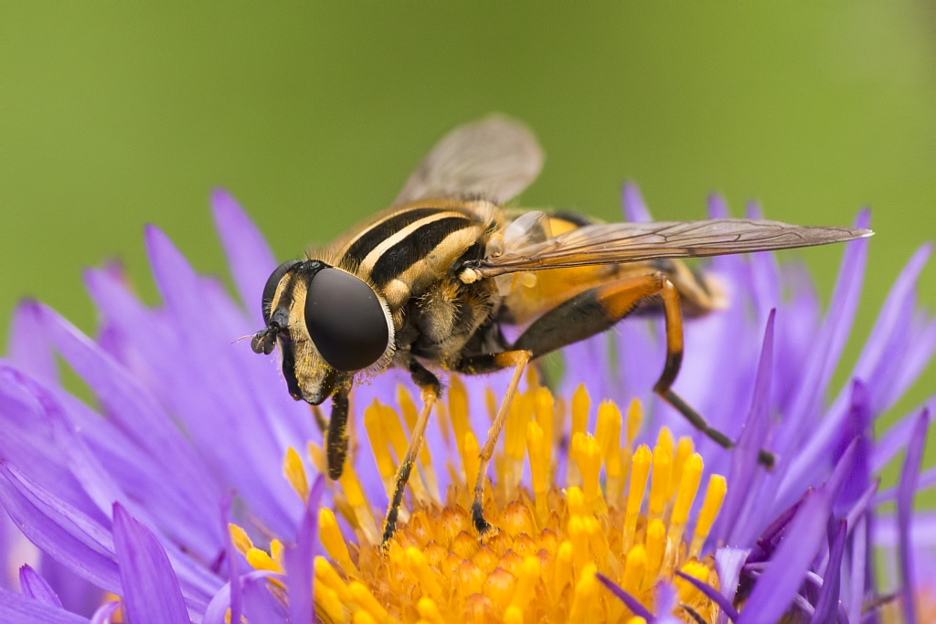

Wo gibt's bitte bei Raynox schlechte Bildqualität?
Die zusätzliche Luftschicht bei Zwischenringen finde ich viel schlimmer.
- P1020577_300.jpg (299.58 KiB) 3183 mal betrachtet

Das Bild von mir ist mit dem 100-300 und DCR-150 gemacht worden.
Besseres für das Pana gibt's nicht.
