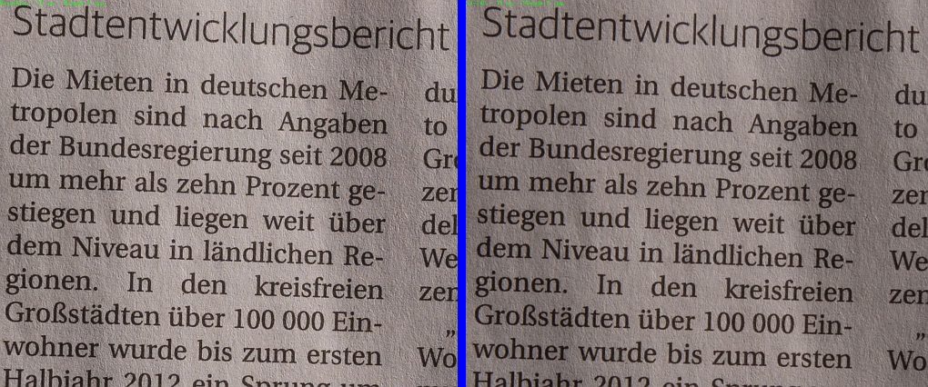

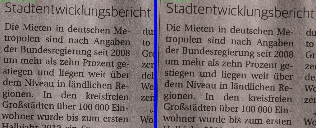

Und hier mein schneller Vergleich.
Vielleicht sieht man einen Unterschied, aber zum Zeitunglesen taugen beide ;).
Vor allem schlägt sich das Zoomobjektiv bei 100 mm Brennweite deutlich besser als das 20er (heute nicht getestet :mrgreen: )
Den Test habe ich einmal mit den von Dir vorgeschlagenen "Ideal-Blenden" gemacht und einmal mit Blende 5, weil da der Unterschied in deinen Bildern am auffälligsten war.
Links jeweils die Festbrennweite.
Pana20 F4 - 14-140 F8.jpg (319.38 KiB) 2277 mal betrachtet
Pana20 F5 - 14-140 F5.jpg (333.84 KiB) 2277 mal betrachtet
LG Stefan (G5, GX80)

Es spielt zwar absolut gesehen keine Rolle, aber um sich vor Augen zuführen, über welche Unterschiede wir hier schreiben:
Janer, Du hast Deine Testaufnahmen in LR bei einem Vergrößerungsfaktor von 2:1 dargestellt. Auf meinem Monitor mit 96dpi bedeutet das, dass ich mir einen Ausschnitt aus einem Format von 240x180 cm!! in einem Abstand von vielleicht 50 bis 60 cm ansehe. Selbst, wenn Du Deine Bilder in diesem Format über einen Beamer schickst, wird niemand auf die Idee kommen, sich im Abstand von einem halben Meter davor zu setzen.
Nichts desto trotz finde ich es gut und freue mich, dass Du Dir die Mühe gemacht hast, weil es Möglichkeiten eröffnet, die Werkzeuge, mit denen wir arbeiten besser kennenzulernen. In diesem Falle vor allem, um sehen zu lernen, bei welchen Bildergebnissen ich mir über mein Fotografierverhalten Gedanken machen muss und und bei welchen ich die Möglichkeiten meines Werkzeugs ausgereizt habe.

Jan,
was meintest Du eigentlich weiter oben mit "absolutem Nahbereich"?
Ich war etwa 20 cm vor der Zeitung. Hat mich gewundert, dass es scharf wird, denn auf dem Objektiv steht ja 0,3 m bis Unendlich.
Mein Bildstabi war übrigens auch angeschaltet.
Meine Bilder wurden in Lightroom mit Standardeinstellungen entwickelt und nach JPG exportiert. Der Bildausschnitt war etwa 25 % vom Original (jeweils in Höhe und Breite).
Fürs Forum habe ich die Panoramabilder verkleinern müssen und hab dann noch ganz leicht nachgeschärft. Möglicherweise erscheinen sie Dir deshalb schärfer als deine.
Wirklich aussagekräftig ist m. E. nur der Vergleich zwischen den beiden Objektiven einer Testserie.
