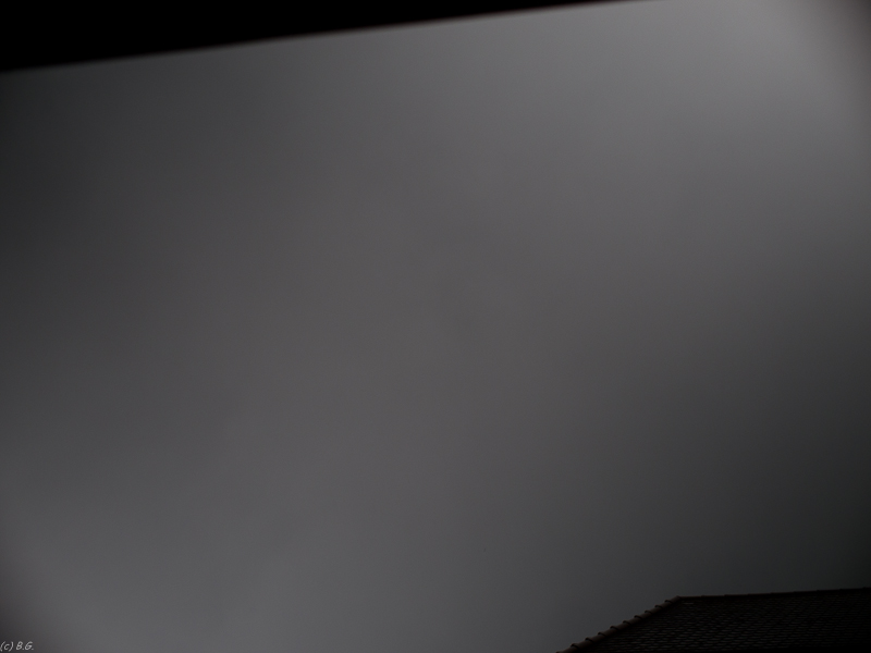

Also das geht natürlich auch. Aber Du solltest bei variablen ND-Filtern aufpassen. Es KANN bei starker Abdunkelung zu unschönen Effekten kommen, dem sogenannten Kreuz. Das war auch der Grund, warum ich mir feste Filter geholt habe, da ich dieses Kreuz an meinem 17,5er Nokton sehr deutlich zu sehen bekam. Das Phänomen wird auch in dem Traumflieger-Video erwähnt.
Ich habe mal auf die Schnelle mit der GH2 und dem Nokton 17,5/f0,95 zwei Bilder gemacht, um aufzuzeigen, was da gemeint ist. Ich habe hier einen 62mm-Filter mittels Adapterring auf die Streulichtblende geschraubt.
"Kreuz"-Bildung durch variablen ND-Filter
Deutlich sind hier die abgedunkelten Ecken zu sehen. Ich hatte das Phänomen aber auch schon so, dass alle Ecken gleichzeitig abgedunkelt waren und ein helles Kreuz in der Mitte entstand und sich dieses dann beim Weiterdrehen des Filters umkehrte. Aber das musst Du dann selbst probieren, solltest Du Dich für einen variablen Filter entscheiden.

available
Beiträge: 6298
Re: Welcher ND Filter fürs Nokton?
Beitrag von available » Samstag 5. Oktober 2013, 10:34
Das ist richtig, aber bei Normalbrennweite (Sein 25er Nokton) düfte das nicht mehr der Fall sein. Erst Brennweiten unter 25mm werden langsam kritischer.
Ausserdem ist das erst ab 8 Blendenstufen der Fall. Da ist schon einen Menge an Licht absorbiert!
In meinen Augen ist beim Filmen der Einsatz eines Vario-ND Filters vorzuziehen, da weitaus flexibler.
Ich werde mir neben meinen 2 fixen ND Filtern auch noch einen guten Vario zulegen.

Björn
Beiträge: 6241
Wohnort: Oppenheim
Beitrag von Björn » Samstag 5. Oktober 2013, 11:09
Deswegen habe ich ja auch gesagt, es KANN dazu kommen. An meinem 25er habe ich es eben auch nicht nachvollziehen können. Aber ausschliessen wollte ich das trotzdem nicht, da es nur ein Test auf die Schnelle bei schlechtem Licht war.
Ich denke auch, dass er beim Filmen keine so starken Abdunkelungen braucht und deswegen auch ein variabler Filter verwendet werden kann. Nur sollte man eben wissen, dass es unter ungüstigen Umständen zu solchen Phänomenen kommen kann.
