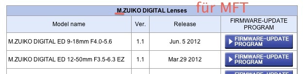

hatte mir das OLYMPUS ZUIKO DIGITAL ED 9-18mm 4.0-5.6 gekauft. Es passt nicht an meine Lumix G 6. Brauche ich hier einen Adapter oder gibt es da verschiedene Versionen? Hatte bislang gedacht, die Olys wären kompatibel mit Lumix. Offenbar habe ich da etwas falsch verstanden.

IMHO brauchst du einen FT- auf MFT-Adapter. Siehe z.B. Panasonic DMW-MA1 Adapter ;)

von Lenno
Du mußt bei den Oly's darauf achten das sie M.Zuiko digital heißen, ansonsten sind sie nicht für MFT.
Das ist aber kein Problem, mit dem passenden Adapter kannst du es auch an MFT betreiben, frag mal available der kennt sich da bestens aus.

von basaltfreund
hast bestimmt eins für ft gekauft......zurückgeben und ein für mft holen!!

von DocReason
wollvieh57 hat geschrieben:Hallo,
Da ich das M.ZUIKO DIGITAL ED 9-18mm besitze, kann ich Dir an Eides statt versichern, dass dieses ohne Adapter wunderbar an der G6 funktioniert. ;)

von wollvieh57
Danke an alle für die schnelle Hilfe! Also das M ist entscheident.
