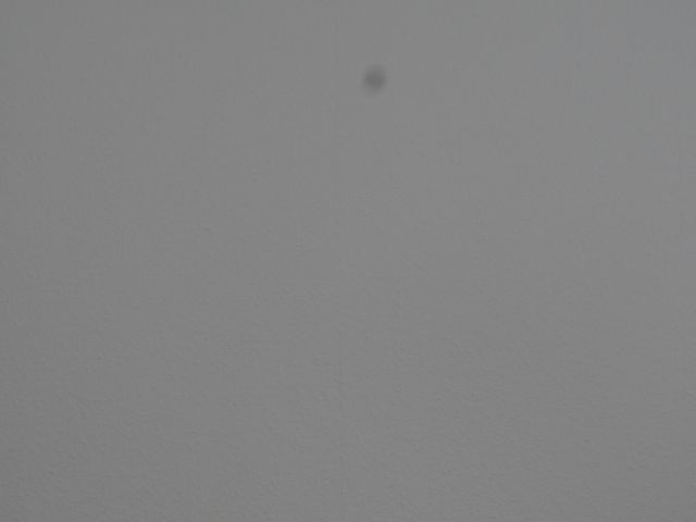

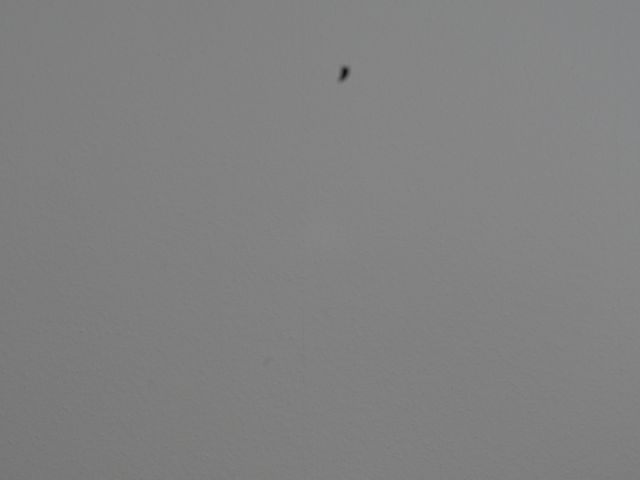

nach etlichen Jahren mit einer Bridgekamera bin ich seit letzter Woche stolzer Besitzer einer DMC-GH3A im Bundle mit o. g. Objektiv. Leider war die erste Fotosafari eine Enttäuschung beim Betrachten der Bilder am PC-Bildschirm: Es zeichnete sich auf fast allen Bildernmehr oder weniger deutlich ein dunkler Fleck ab.
Hierzu eine Testreihe vor der Rauhfasertapete:
ISO 800 | 12mm | f/2,8 | 1/500
ISO 800 | 12mm | f/22 | 1/8
ISO 800 | 35mm | f/22 | 1/8
Leider kann man hier nur 3 Bilder hochladen, aber dennoch ist deutlich Folgendes zu sehen:
  • Bei geschlossener Blende ist der Fleck deutlich konturiert.
  • Bei offener Blende ist er stark unscharf (auch bei 35mm).
  • Unabhängig von der Brennweite ist er stets gleich groß.
Wo sitzt der Übeltäter? Mit bloßem Auge kann ich nichts erkennen.
Ich gehe davon aus, dass das "Staubkorn" am/im Objektiv sitzt, nicht auf dem Sensor, richtig?
Sollte ich das Objektiv (bzwl. das Bundle) zurückschicken, oder was könnte ich vorher noch probieren?
Für Eure Antworten besten Dank im Voraus!
Dave

Was aus meiner Sicht gegen den Sensor spricht, ist, dass der Fleck mal relativ scharf, mal sehr unscharf ist.

Danke für die Einschätzung! Wie ist es technisch zu erklären, dass der Fleck bei offener Blende sehr unscharf erscheint?

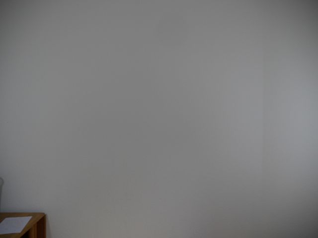

Danke für den Tipp, hab ich gemacht:
Das sieht nicht nach einem Fleck auf dem Sensor aus, oder?

Und irgendwo im Objektiv zwischen vorderer und hinterer Linse?
Wie auch immer, es spricht inzwischen vieles für umtauschen …

Das liegt an der geringen Tiefenschärfe, ist ganz normal. Schmutz auf dem Sensor einer Kamera für Wechselobjektive ist eine völlig normale Angelegentheit und nicht zu vermeiden, wenn die Kamera tatsächlich mit verschiedenen Objektiven genutzt wird. Deshalb meine Empfehlung: Wenn neu gekauft, dann reklamieren, sonst reinigen lassen, wenn der Schmutz bei normalem Gebrauch stört.

Ich vermute Dreck auf oder in dem Objektiv. Sensordreck müsste immer scharf sein. Oben ist bei Blende 2.8 nichts zu sehen, bei Blende 22 schon.

Merkwürdigerweise ist dem nicht so. ;)
Ich hatte das gleiche Problem.
Bei offener Blende war der Dreck nicht zu sehen, mit zunehmender Blende wurde er dann immer deutlicher.
Bei mir war es Schmutz auf dem Sensor.

Doch, bei 2.8 ist auch oben was zu sehen. Diese ergänzende Serie verdeutlicht, wonach man suchen muss:
