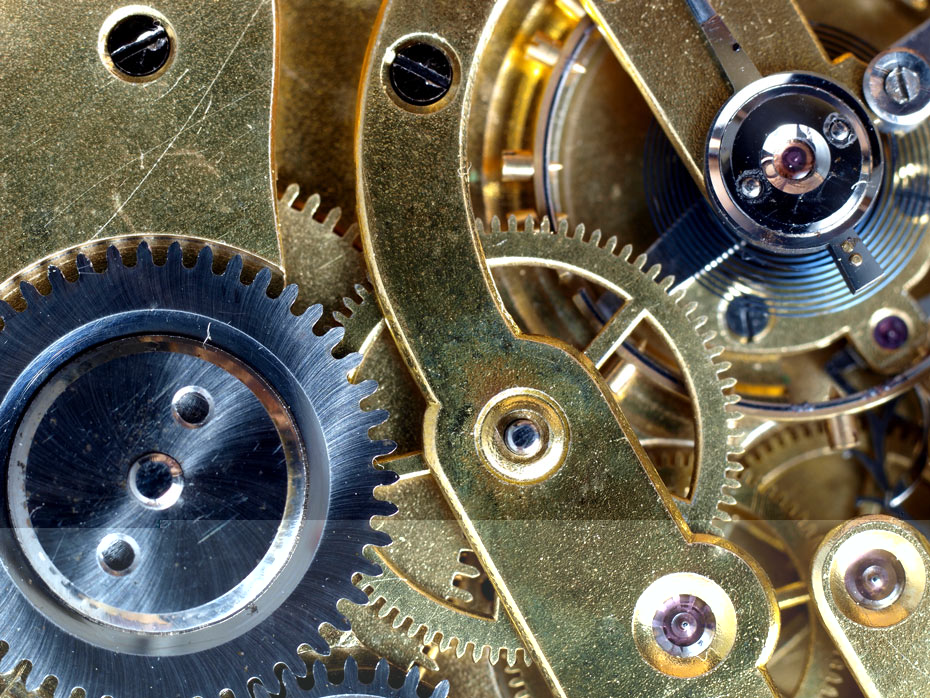

Ich habe den Vorteil, gleich zwei Kleinbildmakros rund um die Brennweite 50 mm zu besitzen. Da ist mein altes, extrem viel genutztes AIS-Micro-Nikkor 2,8/55 mm und das Zeiss Makro-Planar 2/50 mm. Das Nikkor war zu analogen Zeiten mit Sicherheit eines der besten kurzbrennweitigen Makros des Marktes, aber es ist halt in die Jahre gekommen... Im 1:1-Vergleich mit dem modernen Zeiss sehe ich einen deutlichen Unterschied: besseres Auflösungsvermögen und höhere Brillanz für das Zeiss. (Okay, das Zeiss kostet gut das Doppelte dessen, was ich einst für das Nikkor bezahlt habe.) Mit diesen beiden Objektiven lässt sich sehr schön zeigen, wie fordernd moderne Sensoren sind und dass man für Spitzenergebnisse nur beste Objektive verwenden sollte.Boersenbalou hat geschrieben:Es gibt auch bezahlbare Macro-Objektive, z.B das MD 3.5/50 (das ist dann ein 3.5/100) oder Tamron 2.5/90
Wie macht Ihr Macro mit MFT? welche Linsen und Kombinationen verwendet Ihr?
Im absoluten Nahbereich hat mich das 2,8/45 mm MFT-Makro von Leica in puncto Auflösungsvermögen nicht wirklich überzeugt - anders im Portraitbereich sowie im Bereich unendlich. Bei den beiden letztgenannten Aufgabengebieten ist der integrierte Bildstabilisator natürlich Gold wert. (Im Makrobereich ist er weitgehend überflüssig.)
Stünde ich heute noch einmal vor der Entscheidung, mir ein Makro für MFT zu kaufen, ich würde entweder das Olmypus 3,5/35 mm nehmen (der Preis ist für die Leistung ein Witz!) oder - sofern das Sparschwein fett genug ist - das Olympus 2/50 mm Macro.
Unten das Innere einer Taschenuhr. Das Bild entstand mit einer Olympus E-P1 und dem 50er Zeiss bei Nennempfindlichkeit. Ich habe A3-große Ausschnitte des Motivs gemacht, die einer Gesamtbildgröße von 75x100 cm entsprechen. Da sieht man sehr schön, dass trotz Blende 8 oder 11 im absoluten Nahbereich die Schärfentiefe sehr limitiert ist. Richtig scharf ist nur eine bestimmte Ebene des Bildes. Selbst aus der Nähe betrachtet ist die Bildqualität des 75x100-cm-Lappens atemberaubend - und das ohne RAW-Voodoo, Basis war ein JPG!
Frank
- G2_Zeiss.jpg (113.87 KiB) 10085 mal betrachtet
