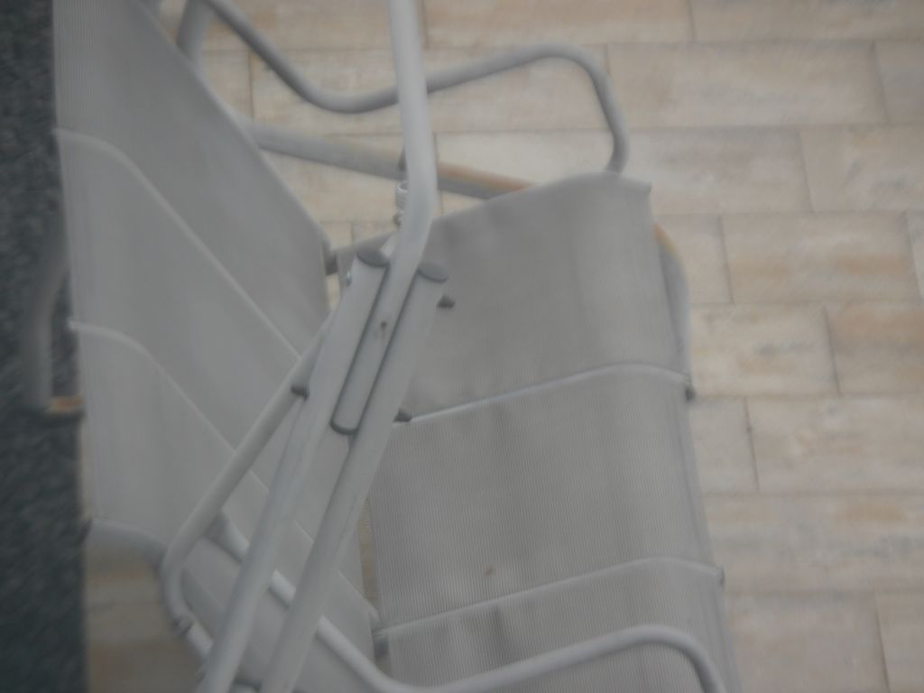

ich denke mal, das Objektiv sollte mal zu Panasonic zur Überprüfung, oder?
Heiko
Heiko
- Pana 100-300 200mm Brennweite
- k-100-300 _200mm - Kopie.JPG (42.52 KiB) 3829 mal betrachtet
- Pana 100-300 150mm Brennweite
- k-100-300 _150mm - Kopie.JPG (46.21 KiB) 3829 mal betrachtet
- Pana 100-300 100mm Brennweite
- k-100-300 _ 100mm - Kopie.JPG (49.83 KiB) 3829 mal betrachtet

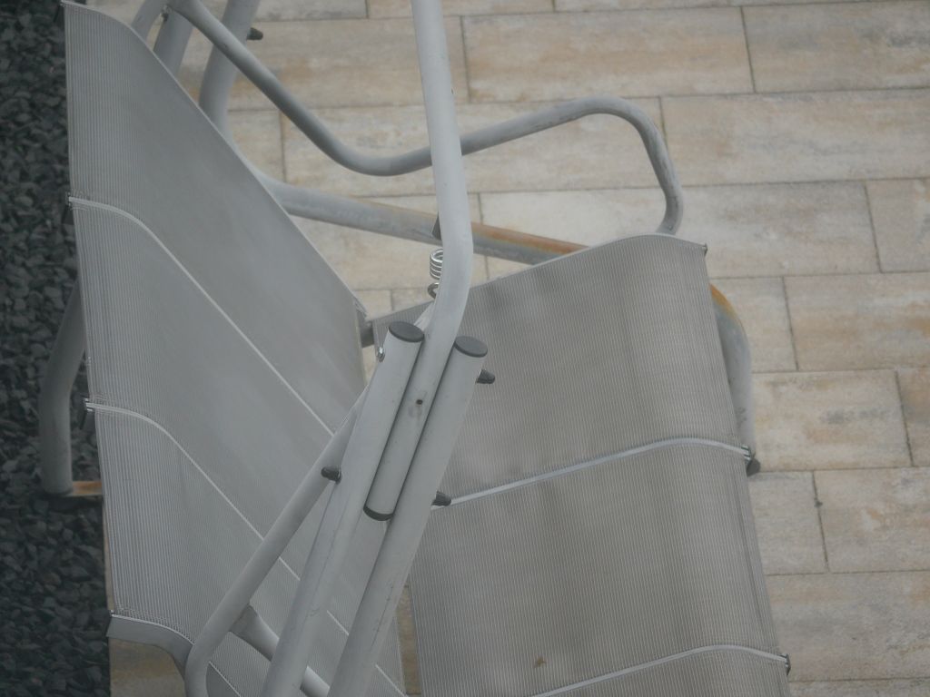

Re: verwaschene Bilder mit dem Pana 100-300
Hier mal Vergleichsbilder mit meinem Pana 45-200 - selbe Kamaraeinstellungen...
- Pana 45-200 200mm Brennweite
- k-45-200 _200mm - Kopie.JPG (80.45 KiB) 3827 mal betrachtet
- Pana 45-200 150mm Brennweite
- k-45-200 _150mm - Kopie.JPG (85.75 KiB) 3827 mal betrachtet
- Pana 45-200 100mm Brennweite
- k-45-200 _100mm - Kopie.JPG (105.59 KiB) 3827 mal betrachtet
Ich würde erst noch Bilder bei etwas größerer Entfernung machen, um die Möglichkeit unterschrittener Mindestentfernung auszuschließen und kontrastreiche Motive zum Vergleich aussuchen.
Dann wäre die Verwaschung gleichmässig. Mir scheint sie vertikal stärker zu sein.Horka hat geschrieben:Ich würde erst noch Bilder bei etwas größerer Entfernung machen, um die Möglichkeit unterschrittener Mindestentfernung auszuschließen und kontrastreiche Motive zum Vergleich aussuchen.
Moin dreamer6279,
die Qualtät ist natürlich voll daneben, mehr lässt sich anhand Deiner Informationen nicht sagen.
War das 100-300er an Deiner G3 schon immer so oder ging es früher mal besser?
Sind das Ausschnittsvergrößerungen (Neusprech:Crops)?
Ich kann die EXIFs Deiner Fotos nicht sehen, sind die unterdrückt?
Wolfgang
Hallo und danke schonmal,
es sind keine Ausschittvergrößerungen sondern Aufnahmen aus ca. 6-8m Entfernung mit unterschiedlichen Brennweiten.
hab eine G6 und eine Oly PEN-E PM1
an der Oly ist der AF einen Tick schneller und die Bilder marginal sauberer.
Die Fotos hier sind mit der G6 gemacht
Das das Objektiv relativ günstig war, ist der Gang zum Service eh kein Thema. Ich wollte mich nur versichern
Danke
Heiko
Du weißt aber, dass das 100-300er bei bestimmten Verschlusszeiten anfällig für den Shutter Shock ist. Da Du die EXIFs unterdrückt hast, konnte ich nicht sehen, dass die Aufnahmen mit der G6 gemacht wurden. Bei der G6 hast Du die Möglichkeit, den el. Verschluss zu nehmen. Das wirkt manchmal Wunder.
Ohne Exifs kann ich das aber nicht sehen.
Liebe Grüße und viel Glück mit dem Pana-Service
Hallo Wolfgang,
danke für den Tip - die exifs sind nicht hier, weil ich die Bilder runtergerechnet hab.
In Sachen Bilder ins Forum stellen bin ich nicht wirklich bewandert, hab mich nie damit befaßt
den EV hatte ich auch schon versucht - leider kein wirklicher Erfolg.
mal sehen, was der Service sagt - ich werds morgen mal wegschicken
Heiko
