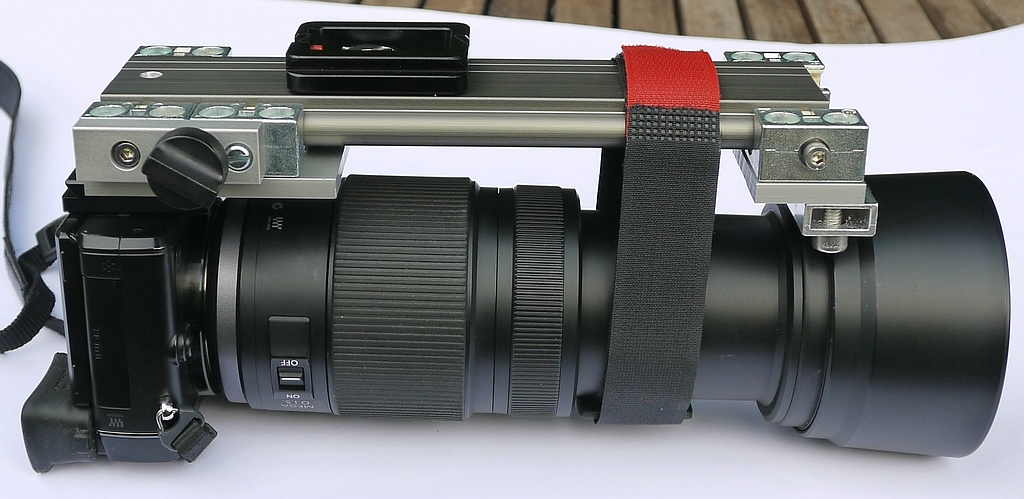

hier gab es des Öffteren Beiträge über Ungenauigkeiten beim Umgang mit dem Pana 100-300mm! Da waren Ratschläge zum herausnehmen von Distanzscheiben, und andere Tips zum Beseitigen dieser Probleme.
Ich habe bei meinem Objektiv festgestellt, daß es Zwischen 100 und 150mm einigermaßen genau war, d.h. verwendete man ein Stativ konnte man gute Fotos schießen. Darüber hatte ich immer bilder,die wie verwackelt aussahen, bzw. ließ sich erst nach mehreren Anläufen überhaupt scharfstellen. Ich denke ich habe den Fehler gefunden. Mein Objektiv, d.h. der Teil der beim Zoomen herausfährt senkt sich dabei ab. Dadurch verändert sich der Srahlengang im Objektiv. Ein angenommener Punkt, z.B. genau in der Mitte wandert auf dem Sensor nach oben. Es läßt sich kein Kontrastoptimum zum scharfstellen finden!

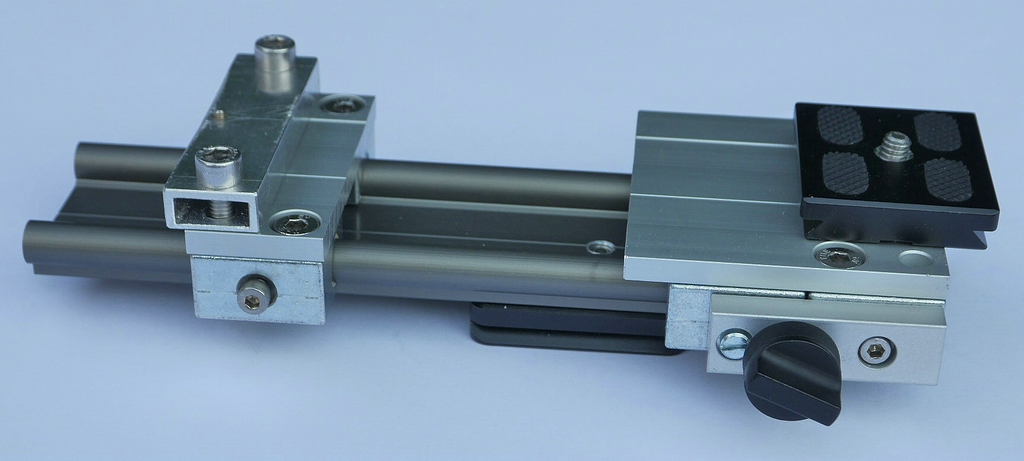

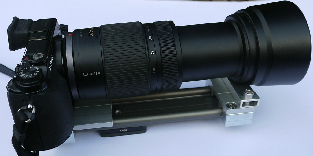

Um diesen Fehler zu beseitigen habe ich für das Objektiv eine Vorrichtung gebaut, die das Absenken beim Zoomen verhindert. Das Objektiv funktioniert jetzt wie es soll, es ist nur ein wenig schwerer was ich aber hinnehme da ich es sowieso meist auf dem Stativ habe.
Ich hänge noch ein paar Bilder an die den "Umbau" zeigen.

Aaaaaber richtig praxistauglich halte ich die Konstruktion nicht -zu schwer, zu klobig.
Ein schneller Objektivwechsel ist damit auch nicht mehr möglich und bereits bei Hochformat ist die Konstruktion unwirksam.

für Hochformat gibt es vorn an der Blende ein Loch, in das der Pin, der auf dem 3. Bild zusehen ist, einlocht und zusammen mit dem Klettband kann das Objektiv dann nicht weg! So schwer ist die Konstruktion auch wieder nicht, weil sie erstens aus Alu ist und zweitens lässt sie sich an der unteren Führung sehr gut halten! Ich werde heute mal wiegen wenn ich das Objektiv wechsle.

das Objektiv ist wahrscheinlich defekt und man hätte es eigentlich an Panasonic einsenden müssen. Da ich gern bastle war es für mich einen Versuch wert-es hat geklappt, es funktioniert. Ich hatte vergessen zu erwähnen, daß ich mit der Vorrichtung auch zoomen kann- ich brauche nur den vorderen Schlitten zu entsperren!

Nimm ein lange Schnellwechselplatte, 20cm oder 30cm, da brauchst du nur das kleine Teil welches die Höhe des ausfahrbaren Teils des Objektivs regelt. Gewichtsreduktion mindestens um den Faktor 5.

auseinandergenommen nicht, ich benutze so ein Teil nicht- keine Videos- aber ähnliche Teile habe ich verwendet. So wie Du das vorschlägst hätte ich es auch machen können, nur wäre mir dadurch die Zoomfunktion vom Tele verloren gegangen! So wie die Unterstützung jetzt ist kann ich weiter zoomen, das wollte ich ja weiter haben! So schwer ist das Teil auch wieder nicht, heute abend wird gewogen!

Mein Vorschlag funktioniert wie deiner. Bei dir muss der kleine oder der große Schlitten manuell der Stellung des Zooms angepasst werden, bei meinem Vorschlag wäre es auch so. Wenn ich das richtig sehe, musst du bei 100mm zumindest bei Verwendung der Sonnenblende den kleinen Schlitten abbauen.
Noch etwas fällt mir auf. Sofern dein erstes Bild korrekt ist, muss man zur Montage der Kamera erst mal die Schnellwechselplatte abschrauben, diese an die Kamera schrauben, und dann wieder an den Schlitten montieren, der bereits beim Abschrauben etwas aus der Führungsbahn gezogen worden sein muss.

wenn ich zoome muß nichts angepasst werden. ich brauche nur die Feststellschraube des Kleinen Schlittens zu lösen, zoome und ziehe den kleinen Schlitten wieder fest. Es ginge auch ohne Festziehen aber dann besteht die "Gefahr" daß, wenn ich das Objektiv nach unten Hängen lasse es wieder ausfährt.
Wenn ich das ganze auseinandernehmen will, brauche ich nur wie beim Festschrauben einer Adapterplatte für`s Stativ eine 1/4 Zollschraube zu lösen und ich kann die Kamera von der Vorrichtung nehmen! Die Adapterplatte auf der Vorrichtung unter der Kamera wird nur wie ein Distanzstück verwendet um die Höhenunterschiede der zwei Schlitten auszugleichen, sie ist fest an der Vorrichtung verschraubt. Die Vorrichtung wiegt 650g was mir aber egal ist! Vor allem weil sie als zweite positive Eigenschaft wahrscheinlich den schon viel diskutierten Shutter Shock unterdrückt. Seit ich das Teil verwende habe ich keine "verwackelten" Fotos mehr.
