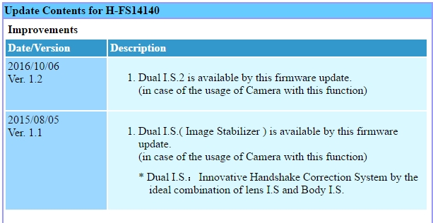

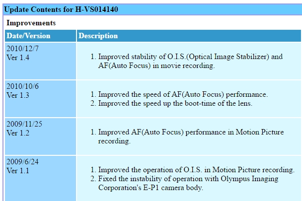

Habe an der GX8 das 14-140 (H-VS 014140). Die GX8 hat die Gehäuse Firmware Vers. 2.2 und die Objektiv Firmware ist Vers. 1,4 doch über der Wackelhand steht nur Lens!? Nix von Dual-IS, was mach ich falsch? Vorab danke für die Info!

das Alte 14-140 scheint den Dual-Stabi nicht zu unterstützen. Zumindest ist in der Firmwareliste nichts davon erwähnt.
Beim neueren steht der Dual-Stabi ab Firmware 1.1 mit auf der Liste
