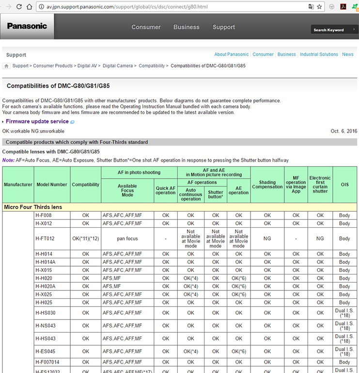

mich würde interessieren, mit welchen Objektiven der duale IS des G81 zusammen arbeitet.
Habe gehört, dass es mit dem 100-300 z.Bsp. nicht funktioniert.
Gibt es irgendwo eine Kompabilitätsliste ?
Danke und viele Grüße
Jürgen

Laut der Liste arbeiten alle Panasonic-Objektive mit dem Stabilisator zusammen? Also auch das 100-300mm?
Habe mich jetzt durch zig Beiträge gekämpft und sehe mittlerweile alles doppelt, aber ich finde den Post nicht, wo drinsteht, das das 100-300mm nicht mit dem Stabi der G81 zusammenarbeitet und warum.
Kann mir das vielleicht jemand nochmal kurz und knackig erklären?
By the way: Es wäre doch auch nicht schlimm, denn der Stabi im 100-300mm arbeitet doch gut. Ich habe das Objektiv schon seit meiner G3, also zählt es wohl als das "alte" Modell, oder?

Re: G 81 - Objektivkompabilitäten
Nur steht da nichts über DUAL IS Kompatibilität drin.
Eine Liste darüber gibt es hier: http://av.jpn.support.panasonic.com/sup ... al_is.html
Dietger
Dietger
Die Objektive 100-300mm, 45-200mm und 14-45mm sind schlichtweg zu alt, es geht technisch nicht.aber ich finde den Post nicht, wo drinsteht, das das 100-300mm nicht mit dem Stabi der G81 zusammenarbeitet und warum.
Das sind mit die ersten Objektive welche für mFT auf den Markt kamen.
Ah, vielen Dank. Damit ist mir geholfen.
Also wird mein 100-300mm Objektiv keinen Dual-Stabi haben. Das ist zwar schade, aber ich kann damit leben.
Doch, klar steht das auch in der ersten Liste. In der letzten Spalte steht beim 100-300er "lens".dietger hat geschrieben:Nur steht da nichts über DUAL IS Kompatibilität drin.
Ääh ne. Da steht wirklich nur, welche Objektive überhaupt mit der G81 zusammenarbeiten. Mehr aber nicht.Slayer hat geschrieben:Doch, klar steht das auch in der ersten Liste. In der letzten Spalte steht beim 100-300er "lens".dietger hat geschrieben:Nur steht da nichts über DUAL IS Kompatibilität drin.
Die letzte Spalte heißt bei mir "Electronic first curtain shutter" und da steht "OK" drin.
Dann sehe ich entweder eine andere Liste oder bei euch wird was abgeschnitten. Könnt ihr evtl noch nach rechts scrollen?
Bei mir wird in der letzten Spalte OIS aufgeführt. Und dort steht entweder "Body", "Lens" oder "DUAL IS".
Ne, ist nix mehr mit scrollen.
Komisch !
Mir gehts so wie Slayer.
In der Liste nach dem Link von HotCookie
Was ich nicht finde ist das 45er Makro Leica-Elmarit.
Kenne allerdings auch die Nr. nicht auswendig.
sehe auch ich bei dem 100-300er "Lens".HotCookie hat geschrieben:Jou. Hier!
Interessant. Meine letzte Spalte lautet ebenfalls "Electronic first curtain shutter". Kein O.I.S.
So sieht's aus:
