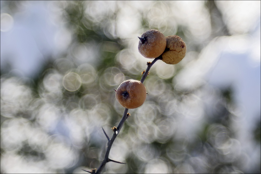

Blasen gehen auch mit anderen Objektiven und günstiger (die Charakteristik ist u.U. deutlich anders), hier auf die Schnelle ein Carl Zeiss Jena Altix 50mm ... die Spatzen waren vom Jupiter 100mm eingefangene Jungvogelgruppe im Schräg/Gegenlicht.
Zum Vergleich mit einem Primotar hier entlang
- test_4_1.jpg (147.86 KiB) 5057 mal betrachtet
- spatzen_1.jpg (177.17 KiB) 5057 mal betrachtet

Ich kann mir nicht helfen, aber das sieht doch phantastisch aus...
Allerdings kommt es auf Grund des von mopswerk beschriebenen geringeren Ausschnittes zu weniger Seifenblasen und außerdem werden diese auch nocht größer.
Ist euch ein Objektiv bekannt, mit dem sich kleinere Seifenblasen zaubern lassen, also ein Objektiv mit nahezu runden Blendenloch?
