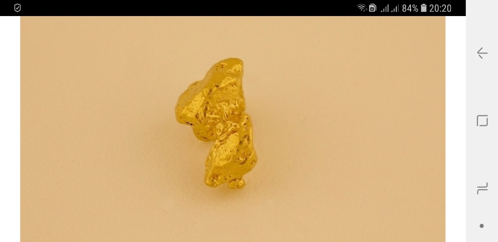

ich nutze eine G81 und das Macro von Panasonic.
Ich fotografiere Mineralien und Gold. Dazu nutze ich die Focus Stacking Funktion.
Trotz Stativ empfinde ich die Bilder oft als nicht so knackig scharf.
- mit Funkauslöser
- Abstand zum Objekt ca. 20cm
Die Kamera macht ja eigentlich alles alleine. Habt ihr eine Idee was ich falsch mache?
Danke
Tom
- mit Funkauslöser
Danke
Tom

Hab oben noch kleine Fakten ergänzt.
Ich fotografiere mit P.
Das linke Rad ist auf Macro und wenn das Bild gemacht wurde (eigentlich die Bilder), dann drücke ich am Display die Fn1 Taste, wo die Bilder vermischt werden.
Das an hängende Foto ist schon verkleinert und geschnitten, aber es wird deutlich was ich meine.

Re: Macro Focus Stacking - unscharf
Die Erfahrung habe ich auch schon gemacht.
Kamerainterne Rechnung ergibt keine optimalen Bilder.
Du solltest die Bilder schon mit einem separaten Programm zusammenstellen.
PS, Helicon Focus, Focus-Projekts, CombineZP, Picolay oder Zerene Stacker.

Du verwendest also die 4K-Postfokusfunktion, und lässt intern stacken? Richtig? Ist es möglich, daß durch eine Einstellung Deinerseits die Aufnahmequalität irgendwie reduziert ist?
Definitiv hatte ich an der reinen Bildqualität des internen Stacks weniger was zu meckern, vielmehr sind die Bilder durch irgendwelche Bildfehler unbrauchbar.
Hast Du mal versucht, nicht auf Auto mischen zu gehen, sondern selbst die Frames auszuwählen?

Bei mir erzeugt das interne Stacking gern Artefakte an Detailkanten, auch wenn ich den zu stackenden Bereich selbst auswähle. Ich verwende daher nur noch HeliconFocus zum Stacken, das funktioniert wunderbar.
