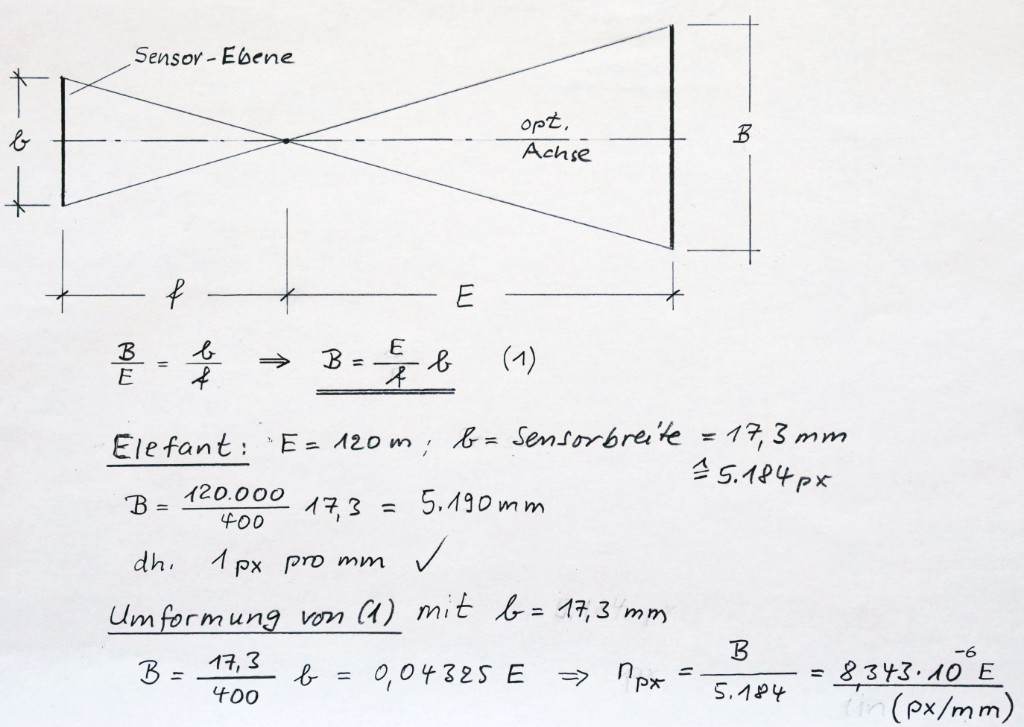

Beispiel-Berechnung anhand einer G9 mit Bildverhältnis 3:2, Pixel 5184 x 3456
Folgende 3 Anwendungsfälle mit einer KB-Brennweite von 800 mm ergeben unten stehende Auflösungen, wenn die Tiere formatfüllend im Bildausschnitt sind:
Tier / Entfernung / Auschnitt-Maß / Anz. Pixel / Pixel-Auflösung / Px pro 1 mm
Elefant / 120 m / 5,184 m x 3,456 m / 17 915 904 / 1 mm-Aufl. / 1 Px pro 1 mm
Affe / 12 m / 51,84 cm x 34,56 cm / 17 915 904 / 1/10 mm-Aufl. / 10 Px pro 1 mm
Hummel / 3 m / 12,96 cm x 8,64 cm / 17 915 904 / 1/40 mm-Aufl. / 40 Px pro 1 mm
Bitte nachrechnen und berichten. :)
Hallo Hans,
die von mir angesprochene "Labor"-Auflösung bezieht sich auf den Test im "Traumflieger". Dieser Test wird zwingend mit Kamera durchgeführt; warum, dazu später noch Genaueres.
Der Grund für den Bezug auf die 800mm-KB-Äquivalenz bleibt mir weiterhin verborgen.
Erst mal zu deiner Berechnung, deren Ergebnisse korrekt sind. Zur Erläuterung habe ich meine Gegenrechnung in dem folgenden Bild dargestellt.

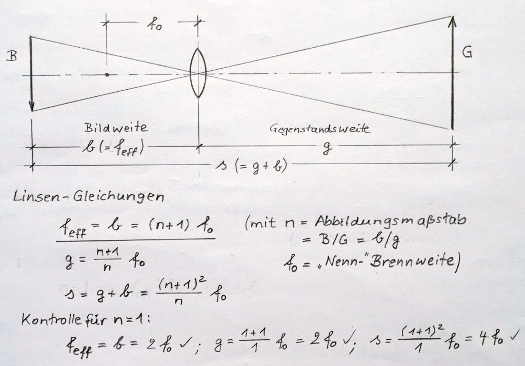

Was mich wundert:
Für die dünne Einzel-Linse gilt, dass sich beim ABM 1,0 die Brennweite genau verdoppelt (Bildweite = Gegenstandsweite = 2-fache "Nenn"-Brennweite!)
Bei Objektiven aus mehreren Linsen ist die Sache natürlich komplizierter. Aber in deiner Tabelle ist die Tendenz genau umgekehrt: die effektive Brennweite wird kleiner als die Nenn-Brennweite. Das verstehe ich nicht, zumal man bei Makro-Aufnahmen dann auch mit Zwischenringen den Abstand zwischen Objektiv und Kamera vergrößern muss.
Hast du eine Erklärung dafür?

Hallo Gerd,
vielen Dank für deine schnelle Antwort! Bei mir hat es etwas länger gedauert, weil ich heute mit dem Kochen dran war :evil:
Du hast die falsche Linsengleichung erwischt! Ich habe mein hervorragendes Optik-Lehrbuch von Hecht zu Rate gezogen; in meinem Physik-Lexikon stehen dieselben Formeln. Streng genommen gelten sie nur für 1 dünne Linse, aber die Tendenz stimmt recht gut auch für moderne Festbrennweiten. Bei Zoom-Objektiven ist die Sache komplizierter und der Fehler der Linsengleichungen dürfte von Fall zu Fall doch größer sein. Deshalb habe ich die Zoom-Objektive in deiner Liste weggelassen.
Hier nun die korrigierte Liste. Wie es sein muss, ergibt sich im Nahbereich eine "Brennweiten-Verlängerung. In meiner Skizze habe ich die (meistens verwendeten) Formel-Buchstaben gewählt: b = Bildweite, g = Gegenstandsweite usw., wie auf dem Bild angegeben. Um nicht mit der "Nenn"-Brennweite (auf dem Objektiv eingraviert) und der effektiven Brennweite (= Bildweite b) durcheinander zu kommen, habe ich die Indizes "0" und "eff" gewählt.
Pana 200 mm: b = f(eff) = 240 mm ; ABM 0,20
Pana 280 mm: 358 mm ; ABM 0,28
Pana 400 mm: 560 mm ; ABM 0,40
Oly 300 mm: 372 mm ; ABM 0,24
Oly 420 mm: 563 mm ; ABM 0,34
Oly 60 mm: 120 mm ; ABM 1,0
Eine gute Kontrollmöglichkeit bietet immer der Sonderfall n = ABM = 1. Dann muss f(eff) = b = g = 2f0 sein. In diesem Fall verdoppelt sich also die effektive Brennweite, während sich der Bildwinkel (nahezu) halbiert.
