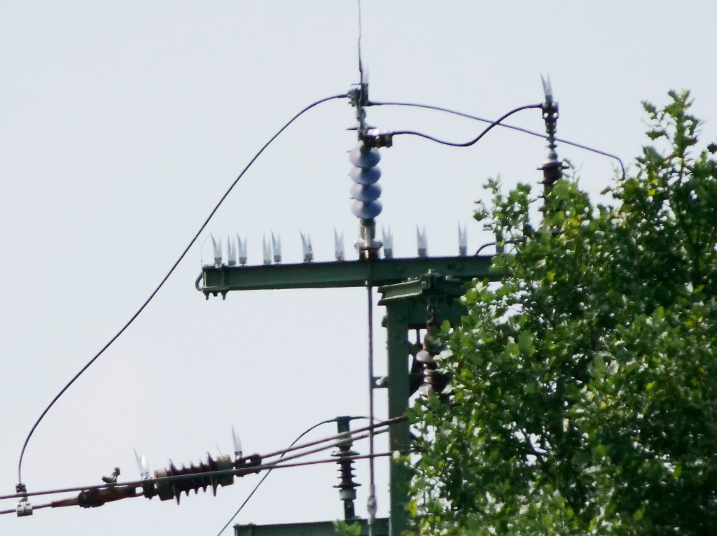

Bilder 1-3: Fotos von einem Oberleitungsmast der Bahn aus 200m Entfernung,
Foto 1: Lei 400 mm / Foto 2: Lei 300 mm / Foto 3: Pana 300 mm, alle 3 Fotos nachträglich auf 770 mm vergrößert, etwas aufgehellt, aber ansonsten nicht nachbearbeitet.
3 Pana 300/770 mm
13 Pana 300 A 770mm hell P1009202.JPG (168 KiB) 6403 mal betrachtet

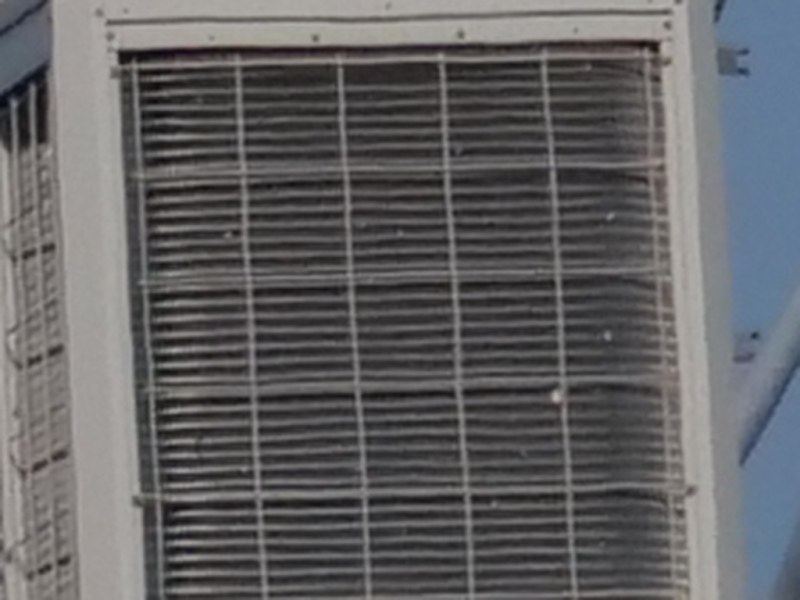

Man könnte also den ketzerischen Schluss ziehen, dass der Brennweitenbereich von 301-400 mm bei dem Vario-Elmar überflüssig ist! Ein entsprechendes Vario-Elmar 100-300 mm wäre vermutlich nicht nur leichter und preiswerter, sondern auch noch qualitativ besser geworden.
Über das Leica 100-400 mm wird häufig berichtet, dass es am oberen Brennweitenbereich „nicht gerade ein Schärfemonster“ ist. Dies wird durch die oben abgebildeten Fotos bestätigt.
Und es wird noch eine weitere Weisheit bestätigt: Objektive mit einem Zoom-Faktor größer als 3 sind am oberen und / oder am unteren Ende des Brennweitenbereichs problematisch.
4 Lei 400/extrem vergrößert

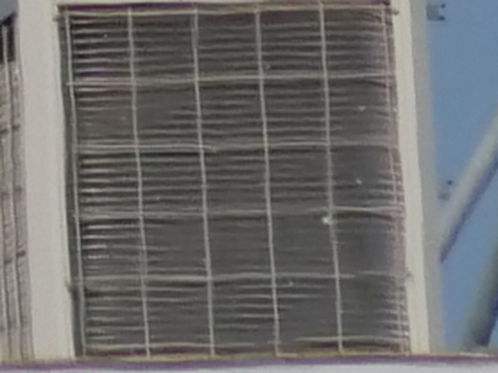

5 Lei 300/extrem vergrößert
