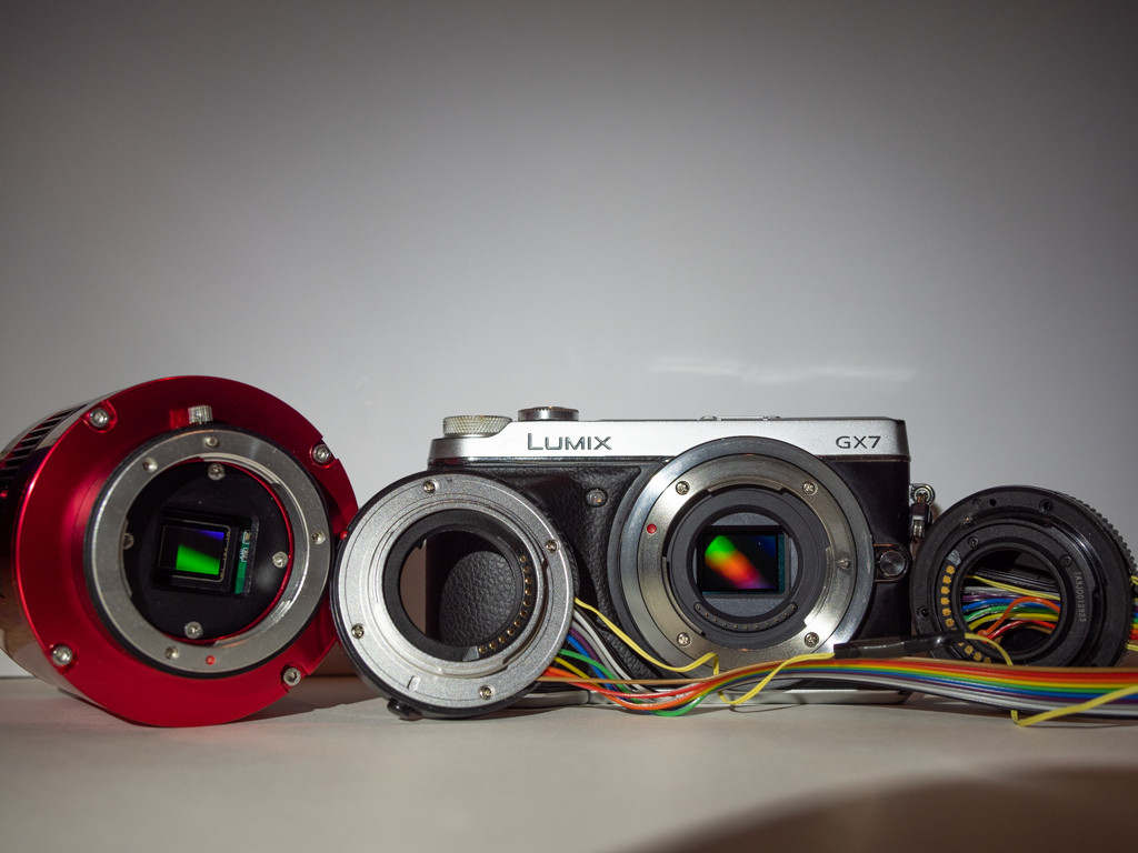

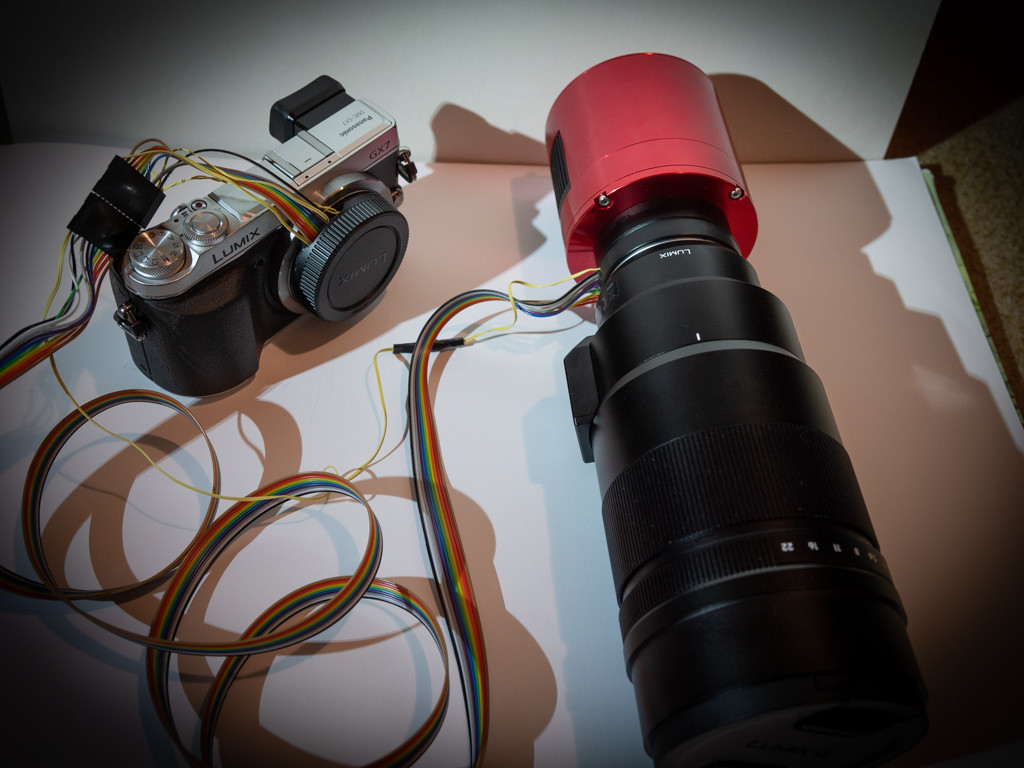

Der Adapter ist fertig
Hat mich viele Nerven gekostet aber am Ende funktionierte das Teil
Habe jetzt doch einen dieser Distanzringe verwendet (Danke Hans!) und konnte zumindest auf die Nähe fokussieren. Wenn man mal wieder Sterne oder Mond sehen kann, hoffe ich, dass ich auch auf unendlich damit fokussieren kann. Sonst muss ich den Abstand von Astrocam und Teleobjektiv nochmals verringern. Bitte nicht!!!
Auf den Bildern könnt ihr die Einzelkomponenten und auch das zusammengebaute Konstrukt sehen.

Hallo Stefan,
Respekt !
Was ist auf der Gegenseite angelötet, das sieht auch nach einem Ring aus.
Die Kamera wurde offensichtlich nicht direkt angezapft.
Waren dies deine ersten Lötstellen, weil du geschrieben hast, dass du dir einen Lötkolben kaufst.
Hast du alle Kontakte 1:1 durchrangiert ?
Bei so einer filigranen Lötarbeit braucht es schon eine gewisse handwerkliche Geschicklichkeit, damit alle Drähte richtig eingebracht werden, ohne Kurzschluss und kalter Lötstelle.
Wäre diese "Operation" maximal gescheitert, dann wären jetzt Kamera und Objektiv tot, dieses Anfangsrisiko bestand ja auch.

Hallo Hans,hans_01 hat geschrieben: ↑Montag 26. Oktober 2020, 23:50Hallo Stefan,
Respekt !
SG
Hans
der Anschluss an der Gegenseite (GX7) habe ich aus einem ausgebauten Objektivanschluss gebastelt.
Das war tatsächlich meine erste Lötarbeit seit 25 Jahren. In der Schule habe ich das auch mal gemacht. Was mir sehr geholfen hat, war eine dritte Hand https://www.amazon.de/Soldering-Adjusta ... s9dHJ1ZQ==
Die Kontakte habe ich einfach 1:1 durchgeleitet. Beim ersten Versuch hatte es noch nicht geklappt, weil ich zwei Drähte vertauscht hatte. Beim Lötkolben war zum Glück ein Multimeter mit dabei, damit konnte ich dann durchpiepsen, wo welcher Draht angeschlossen war.
Die Kontakte anlöten war eine echte Geduldsarbeit weil diese mit so Minifedern abgefedert werden. Diese Feder habe ich dann mit den Drähten verbunden. Danach dann wieder in die Halterung pfriemeln, das war das Schwierigste.
Naja, viel gelernt und mein Plan ist aufgegangen. Optisch könnte es sicher noch deutlich verbessert werden
