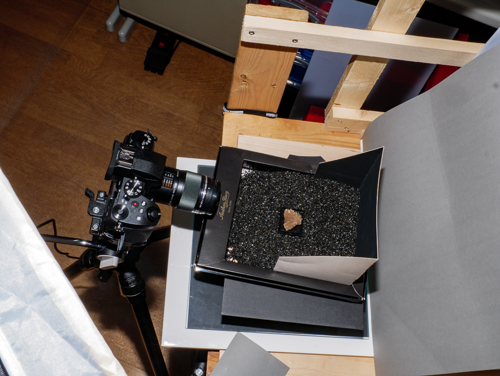

Was mich interessieren würde ist der Gesamtaufbau- also Lichttemperaturen der Leuchten, Auswahl des Hintergrundes, Aufstellen der Leuchten (blendfreies Arbeiten)...
Zum einen weil ich auch einges an Steinen und Mineralen hier habe (und irgendwann selbst soetwas nachstellen möchte), zum anderen für das Verstehen der Farbigkeit im gezeigten Motiv. Das wirkt auf einen ersten Blick hin wie gelblastig bzw. warmtonig statt farbneutrales Licht oder es ist eine Eigenschaft des Minerals. Nur für das bessere Verstehen ;)

Zum Aufbau folgende drei Bilder:
Mineralien Fotoaufbau_20210508_19-32-46 P1320598.jpg (202.84 KiB) 5207 mal betrachtet
Mineralien Fotoaufbau_20210508_19-32-29 P1320597.jpg (492.13 KiB) 5207 mal betrachtet
Mineralien Fotoaufbau_20210508_19-35-53 P1320599.jpg (579.44 KiB) 5207 mal betrachtet
Ich hab mir aus einem alten Regal ein Gestell gebaut mit Rädern. Rechts und links sowie hinten kann ich unterschiedliche Platten in der Größe 50 x 50 (z.B. weißes Acrylglas, weiße oder schwarze Kunststoffplatten) einschieben. Im obersten Regalboden ist ein größeres Loch für eventuell einen Blitz von untern (z. B. Tropfenfotografie).
Als Lichtquelle habe ich zwei Blitzgeräte mit Master/Slave Funktion. Für viele Zwecke u.a. Fotobox auf Geburtstagen habe ich mir mal ein Neewer 6m x 3m Hintergrund Stützsystem mit Regenschirme und zwei Softboxen mit je 4 Glühlampen 30 W 1530LM 5400K Lichttemperatur zugelegt. Weitere ältere Studioblitze habe ich von einem Freund geschenkt bekommen, die auch noch funktionieren.
Hier wurde eine dieser Neewer Softboxen eingesetz..
Als Minihintergrund habe ich eine schwarze Pralinenschachtel genutzt, in die schwarzen Karton als Hintergrund eingeklebt wurde. In der Schachtel ist schwarzes Granulat, damit ich ein loses Mineral (große Mineralien sind nicht in Sammlerdosen) oder die Sammlerdose entsprechend fest- oder schrägstellen kann, ohne das es umkippt. Ein ähnliche Lösungen habe ich mit Zucker oder Salz für dunkle Mineralien.
Dies har auch den Vorteil, dass ich bei 1:1 Makro mehr das Objekt entsprechend positionieren kann als den festen Kamerastandpunkt.
Die Mineralien sind i.d.R. nicht weiß sondern verfügen über unterschiedliche Farben auf einem Mineral. Je nachdem wie das Licht einfällt beginnen sie zu leuchten.
Weitere Fragen beantworte ich gerne
