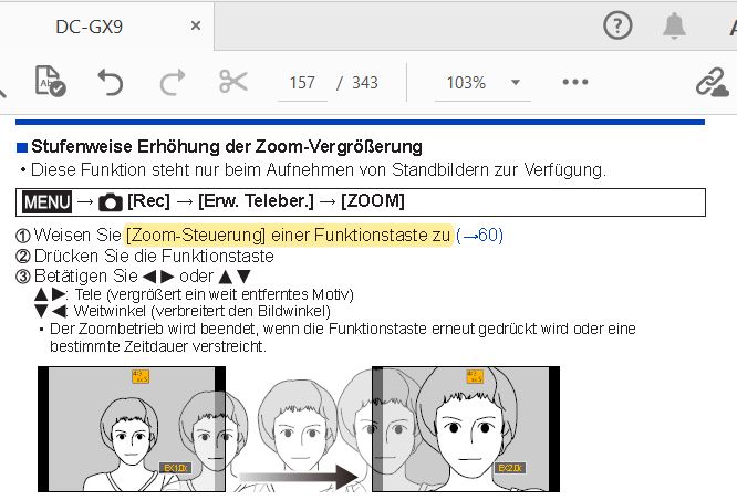

Re: Panasonic Lumix 100.300mm Version II -> erw. Telebereich
Verfasst: Sonntag 10. April 2022, 22:32
von hans_01
Hallo Andy,
du musst "Zoom-Steuerung" einer Fn-Taste zuweisen.
Hast du das gemacht ?
Und dann die 3 Schritte laut Screenshot durchführen.
An meiner GX9 mit 50-200er geht dies einwandfrei.
Natürlich muss auch EX S oder EX M als Bildgröße eingestellt sein.
Das 45-175 ist ein Motor-Zoom, und deshalb offensichtlich anders.
Viel Erfolg.
SG
Hans
GX9 Erw-Tele Zoom-Steuerung einer Fn-Taste zuweisen.JPG (70.96 KiB) 3665 mal betrachtet
Verfasst: Montag 11. April 2022, 10:18
von BlenderAndy62
Hallo Hans :D ,
Du hast wieder mal die Lösung gefunden. Vielen Dank dafür. Ich habe auch noch eine andere Lösung gefunden. Eine Lösung ohne zuweisen der Zoom Steuerung auf eine Fn Taste. Man muß nur das mittlere Register mit dem Pfeil nach links berühren, dann erscheint ganz oben "w - t" - draufgeklickt und schon kann man ebenfals den erw. Telebereich verwenden. Das steht übrigens auf Seite 160 der erweiterten Bedienungsanleitung.
