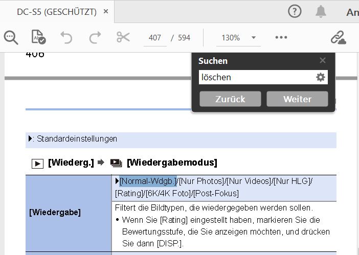

Hallo miteinander,
bei der S 5 gibt es im Menü"sonstige" ganz hinten den Punkt "alle Bilder löschen". Damit kann man mit einem Schlag alle Bilder pro SD Karte löschen. Dieser Punkt ist bei mir nicht möglich zu aktivieren. Hat irgendwer eine Idee?

Hallo Klaus,
folgende Einstellung ist Voraussetzung für das Löschen.
S5 Wiedergabe-Modus Normal-Wdgb einstellen.JPG (61.74 KiB) 2677 mal betrachtet
Weil das so unter Wiedergabe -> Sonstige gefordert wird.

Lieber Hans,
perfekt, du bist ein echter "Fuchs"!!!!
Vielen lieben Dank, geht super
