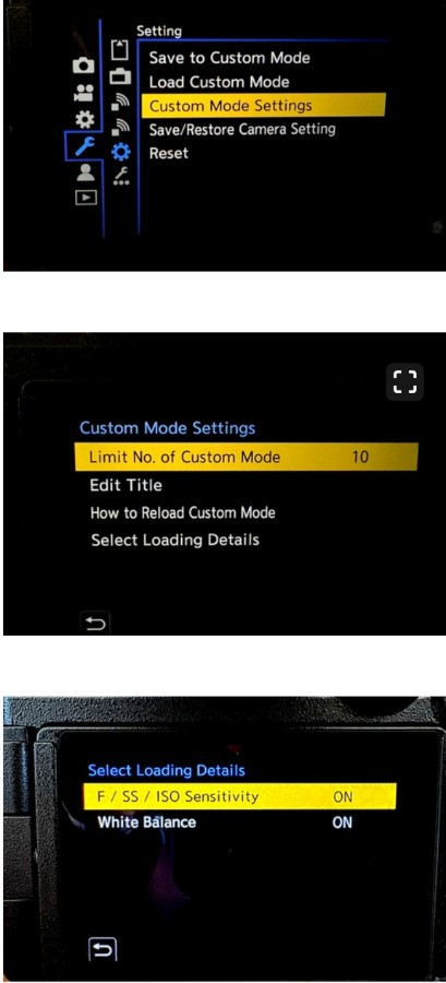

ja, Du kannst einstellen, was geladen wird ( in den customs settings) - schalte da das andere ein.
Viele Grüße, Jens
Hier das von der G9ii - dürfte so ähnlich sein :
PS: Ich mag das aber so, wie Du das hast: Warum sollte man plötzlich die Belichtung von neulich in der Kamera haben, nur weil man von Foto auf Video umschaltet oder so - das soll doch in der Situation konstant bleiben...

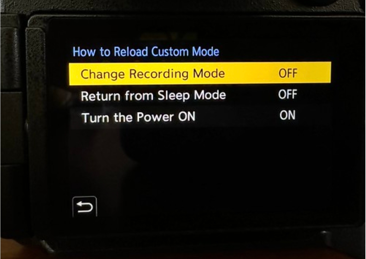

Auch das ist kein Bug - wann was aus custom Mode geladen wird, kann man auch einstellen:
