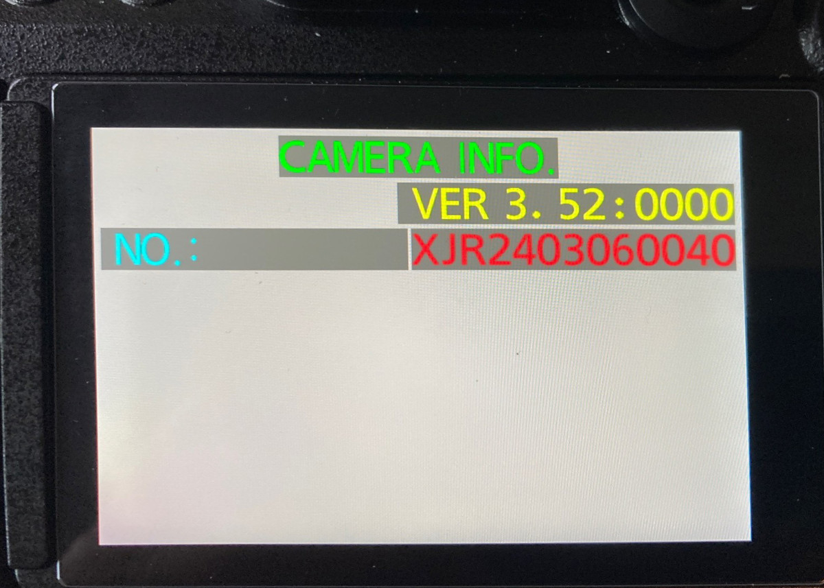

Ich habe beim Auslesen meiner S5 II, Fw Vers. 3.5, die bekannte Methode angewendet, erhalte aber nicht die gewünschte Information. Mache ich etwas grundlegendes falsch oder gibt es hierzu eine andere Lösung, oder ev. gar keine?
Hier die Ergebnisse meiner Versuche:
Wewr hat eine Idee oder kann mir weiter helfen?

Das muss gehen.
https://apotelyt.com/camera-find/panaso ... e_vignette
Erst ab der S1II kann nicht mehr ausgelesen werden.

Danke für den Tip, aber das funkioniert leider auch nicht. Eine Anzeige wie dort beschreiben taucht bei mir nicht auf. Es bleibt bei der einen Zeile.

Habe heute beim Stöbern im Netz auf einer anderen Plattform diese Info gelesen:
".... This is a heads-up for all Lumix owners. If you have a G9II, S5II, S5IIX, or presumably any new Lumix camera, DO NOT UPDATE YOUR FIRMWARE.
Panasonic has secretly removed the ability to check the shutter count from the service menu in their recent firmware updates (like G9II v2.5). This wasn't in any changelog. They just took it away.
They also removed the ability to check PWRCNT, STBCNT, PSVCNT (auto-power-off count, flash/strobe count, power-on count respectively).
And the worst part is Panasonic does not allow firmware downgrades. If you update, you will PERMANENTLY lose the ability to check your shutter count, since it doesn't show up on EXIF data either. It's gone. Forever.
Das würde dann alles erklären.
