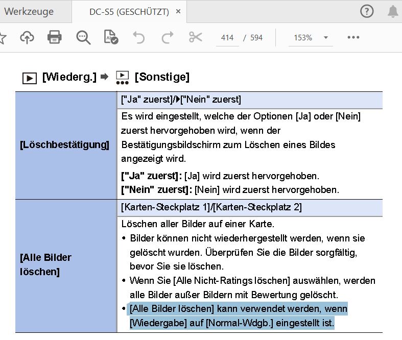

Hallo Klaus,
folgende Einstellung ist Voraussetzung für das Löschen.
S5 Wiedergabe-Modus Normal-Wdgb einstellen.JPG (61.74 KiB) 3922 mal betrachtet
Weil das so unter Wiedergabe -> Sonstige gefordert wird.
S5 Wiedergabe-Modus  Sonstige  Alle Bilder löschen   nur wenn Wiedergb auf Normal-Wdgb.JPG
S5 Wiedergabe-Modus Sonstige Alle Bilder löschen nur wenn Wiedergb auf Normal-Wdgb.JPG (110.23 KiB) 3922 mal betrachtet
Viel Erfolg. Bitte berichten. Danke.
SG
Hans

Lieber Hans,
perfekt, du bist ein echter "Fuchs"!!!!
Vielen lieben Dank, geht super
lg
Klaus
