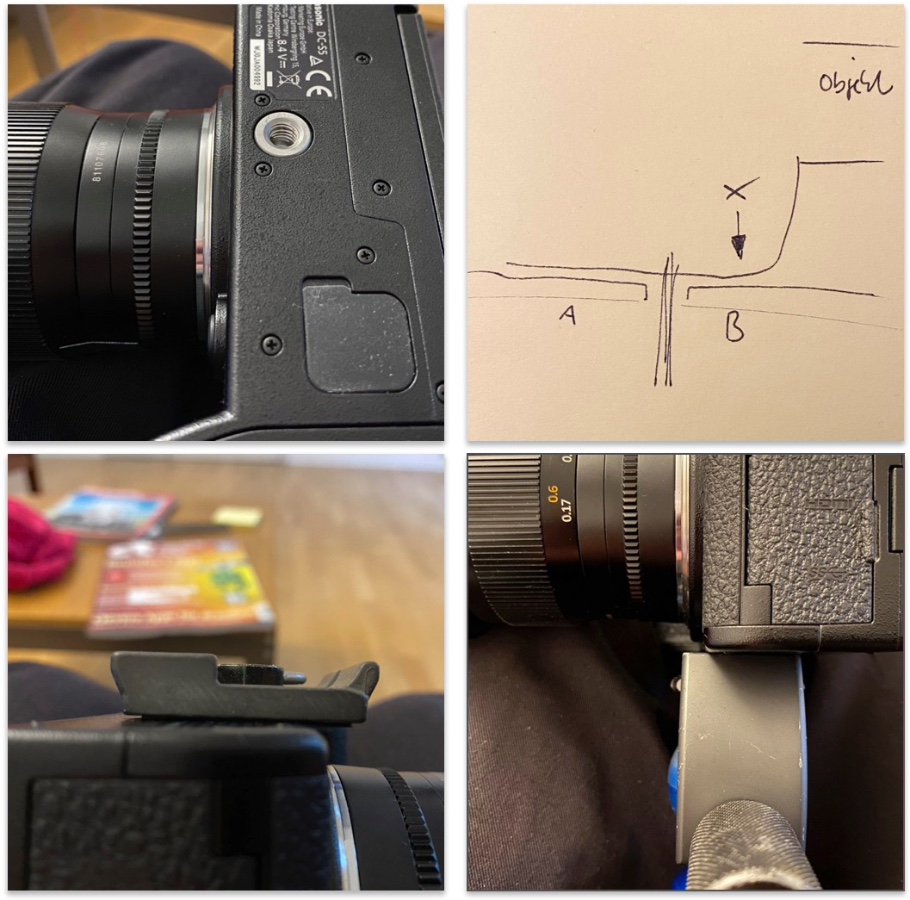

Hallo Allerseits,
ich musste leider feststellen, dass das Stativgewinde nicht ganz senkrecht in meiner S5 ist. Kann jemand aus dem Nutzerkreis des Forums das bestätigen? Wenn es ein Serienfehler ist, macht das Rücksenden ja keinen Sinn
Ein Feedback würde mich freuen.
Ich danke Euch. Herzlich : Thomas (tk360.de)
PS. Die Wasserwaagen in den Bilder zeigen das gleicher Ergebnis, auch wenn man sie tauscht.

Hallo Jock-l,
danke für die Antwort.
Jock-l hat geschrieben: ↑Sonntag 23. Mai 2021, 16:55
Wie ist Dir das Thema aufgefallen, gab es Probleme bei der Arbeit an Weitwinkelaufnahmen (also Vorbereitung zum Stitchen oder so) ?
Ja, beim Einstellen des Querversatzes. Außerdem sieht man es ja mit längeren Schienen mit bloßem Auge.

Sicher, dass da nicht ein anderes Problem vorliegt (Unebenheit am Gehäuse durch vorstehende Schraube oder Gummiabdeckung Batteriegriff-Anschluß oder eine Unebenheit an der Arca-Platte oder was ähnliches ?
Also alle meine Arca-Platten haben eine beweglich gelagerte Schraube, selbst wenn das Gewinde in der Kamera schief sitzen würde, würde die Platte immer gerade am Gehäuse anliegen. Hatte so ein ähnliches Problem mal bei der GX9 - dort lag es aber einfach daran, dass das Gewinde viel zu dicht an der Gehäuse-Vorderseite ist und die Platte somit nach vorne nicht genug Auflagefläche hatte.
Wenn tatsächlich ein schiefes Gewinde die Ursache wäre, würde ich in jedem Fall reklamieren, ganz egal ob Serien-Fehler oder Einzelfall.
lg Peter

ich kann Deine Beobachtung bestätigen. Lege ich die Kamera ohne Platte auf den Tisch, sind beide Achsen grün. Es wackelt auch nichts, das Gehäuse liegt plan und im Lot auf. Nutze ich längliche Platten, ist bereits mit bloßem Auge ein Spalt zwischen Body und Platte erkennbar - und das im hinteren Bereich, zum Display hin. Es passt sogar ein Stück weit ein Blatt Papier dazwischen.
Bestätigt sich dann auch auf dem Tisch. Seitlich noch immer grün, muss ich die Kamera nun vorn etwas anheben um auch diese Achse grün zu bekommen. Getestet habe ich 2 Platten mit dem gleichem Ergebnis. War mir bisher gar nicht aufgefallen.
Nachtrag:
Schaut man genauer, sieht man auch, dass das Gewinde nicht gleichmäßig im Body eingelassen ist.

Hallo, ich danke Euch für Eure Antworten.
Ich habe das Problem weiter untersucht und kann Alias nur zustimmen.
- shot-by-tk-on 2021-05-24 um 08.23.05.jpg (231.9 KiB) 3430 mal betrachtet
In meinem 4er Block seht ihr, dass es ab Gewinde in Richtung Objektiv kaum eine Auflagefläche gibt. Somit verteilt sich der Druck ungleichmässig. Bei gummierten Platten sinkt die Kamera mehr ein, rollt geradezu in Richtung Objektiv.
Im Grunde alles nicht soooo tragisch, aber in der Panormamafotografie schon bzw. wir der Hebel auch bei jedem längeren, schwereren Objektiv größer.
Grüsse : Thomas

da das Problemn (siehe oben) ja die Position (weit am Objektiv) des Gewindes selbst ist, werde ich nichts unternehmen. Ich habe meinen Nodalpunktadapter angepasst.
Alias hat geschrieben: ↑Montag 24. Mai 2021, 11:05
Ich habe ehrlich gesagt noch nicht verstanden, welchen negativen Einfluss der schräge Sitz des Stativgewinde bei der Panoramafotografie hat. Gibt es ggf. ein Video oder einen Beitrag der das dem Laien verständlich erklären kann?
Beim Nodalpunktadapter rotiert die Kamera horizontal und vertikal in der optischen Achse um den sog. No Parallax Point (in der Skizze A) Der stimmt denn nicht mehr, wenn die Kamera "woanders hin" zeigt. Da ich ein System von pt4pano benutze, dass auf Objektiv+Kamera abgestimmt ist, kann man da auch nicht viel einstellen (wie zB einem handelsüblichen Nodalpunktadapter). Konnte den Adapter aber in Abstimmung mit dem Hersteller (pt4pano) modifizieren.
Grüsse : Thomas

ja, ist gelöst und ich bin zufreiden, weil das Problem wiegesagt nicht ein irgendwie nicht senkrecht eingebautes Stativgewinde, sondern die Position des Gewindes am Kameraboden selbst ist. Durch die unterschiedlich großen Flächen entstehen beim Montieren unterschiedliche Auflagedrücke. Wenn die Kamera auf etwas aufgeschraubt wird, was nicht hart ist (mit Gummierung o.Ä.), tritt das "Problem" auf.
Eine Montage in einem Cage scheidet für mich aus, da mein Panokopf auf Kamera/Objektiv vom Hersteller abgestimmt ist. Für alle anderen Anwendungen würde ein Cage das "Problem" sicher lösen.
Grüsse : Thomas
