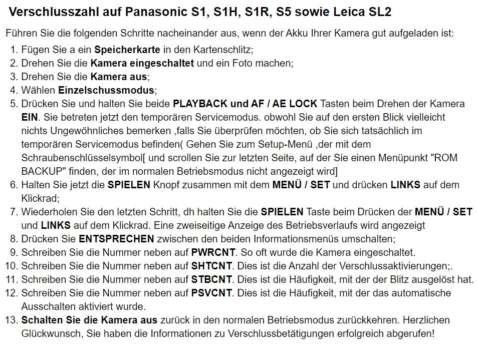

Hallo liebes Forum, ich bin absolut neu hier. Trotzdem habe ich vor meiner Frage die Suchfunktionen hier und da schonh bemüht, aber bin leider nicht fündig gerworden. Ich hoffe, dass mir jemand helfen kann. Ich denke es funktioniert nicht wie bei der DC-S1. Nur nochmal auf die Frage zu kommen, die eigentlich schon im Betreff steht: Könnte mir zufällig irgendjemand sagen, wie ich die Anzahl der Auslösungen feststellen kann? herzlichen Dank und schöne Grüße p-ray

die Bezeichnung heißt übrigens Shuttercount und hier müsstest du fündig werden:
https://www.apotelyt.com/camera-find/pa ... tter-count

Hallo, vielen Dank.
ja, das ist die englische Bezeichnung. Da war ich schon, hatte die Info leider nicht nachgelegt - Verzeihung. Nur leider bin ich mit der Anleitung nicht weiter gekommen. Ich hatte sogar schon den Panasonic Support direkt im Anschluss an meine Frage hier darauf angeschrieben und die wussten leider auch nicht, ob diese Anleitung hilft. Die haben mir nur eine Serviceadresse genannt, die ich kontaktieren könnte, was ich nun auch mal gemacht habe. Vermutlich bin ich zu doof zu wissen, was der Playback button (Abspielknopf sein soll... ich bin gespannt). Was ich mir noch vorstellen kann ist, dass ich versehentlich den AF/AE lock Knopf mal auf eine andere Taste gelegt haben könnte. Ich werde mal suchen

Der Playback-Button ist die Anzeige der Aufnahmen (also der mit dem Pfeil nach rechts).
- Shuttercount S-Modelle.JPG (207.78 KiB) 8501 mal betrachtet

Nicht aufgeben, das ist ja auch für meine Begriffe ziemlich fummelig gemacht, dass man so umständlich überhaupt an diese Daten heran kommt.
Bei der S1H ist es ja wohl gleich und hier kann man die Aktion zumindest mal live erleben:
https://youtu.be/i4UkuUwoSSI

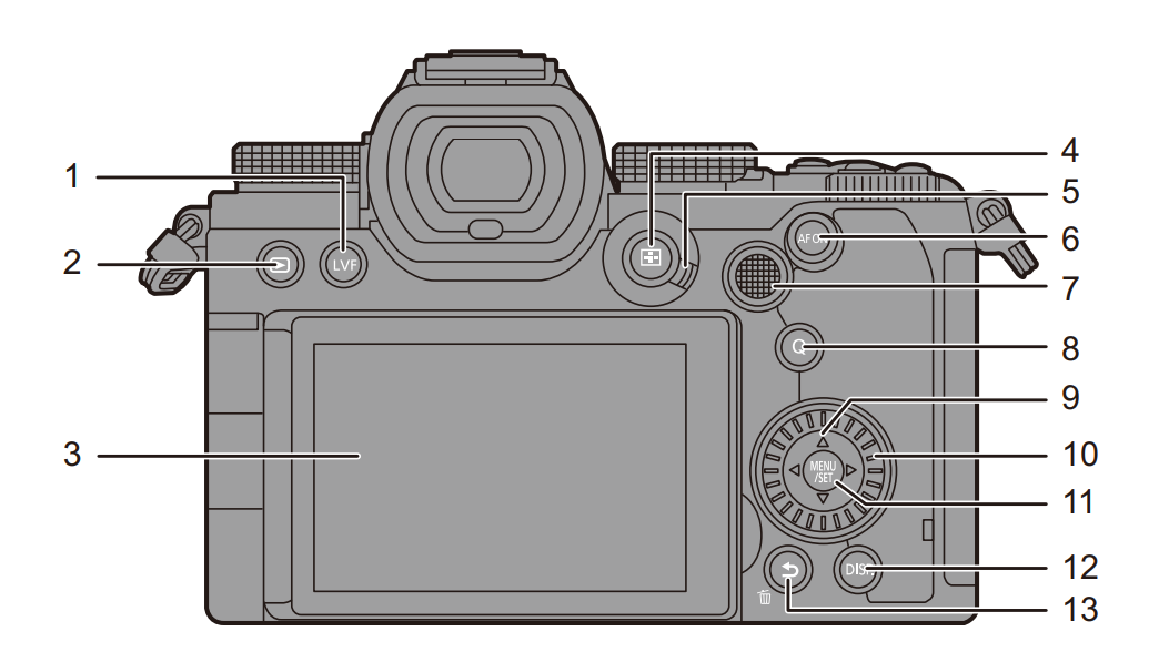

ich lach mich kaputt... das Video war die Lösung, danke Roland. Es ist viel einfacher als in der Beschreibung. Der erste Fehler war nicht die "AF lock"-Taste zu verwenden, (laut meinen Recherchen ab Werk siehe Screenshot Taste "4") sondern die, wie im Video bei der im Film gezeigten S1H, "AF ON"-Taste (Bild Taste Nr. 6) zusammen mit der "Play"-Taste. Und auch der Rest geht auch bei der S5 exakt wie der nette Herr im Video zeigt. Den letzten Schritt fand ich den, wie Roland schön erwähnte, fummeligen Teil. Dazu muss dann die "Play"-Taste (Nr. 2) und die MENU/SET-Taste (Nr. 11) gehalten werden und im Anschluss bei dauerhaft gedrückten Tasten 2 und 11 zeitgleich mit der linken Wahlrad-Taste (Nr.10) durchgezappt werden...
- Fall gelöst. Also einfach Video ansehen und es so machen wie exemplarisch bei der S1H vorgeführt. Das hätte ich nicht gedacht. Was bei meiner Kamera jetzt vorerst ein Misterium bleibt ist, dass ich mindestens 5000 Fotos gemacht habe, die aber nur ca. 1000 anzeigt. Ich spekuliere jetzt mal, dass die die Anzahl nur die seit dem letzten Firmwareupdate anzeigt. Mal sehen was passiert, wenn ich das aktuelle aufspiele. Aber jetzt Feierabend, Emma
