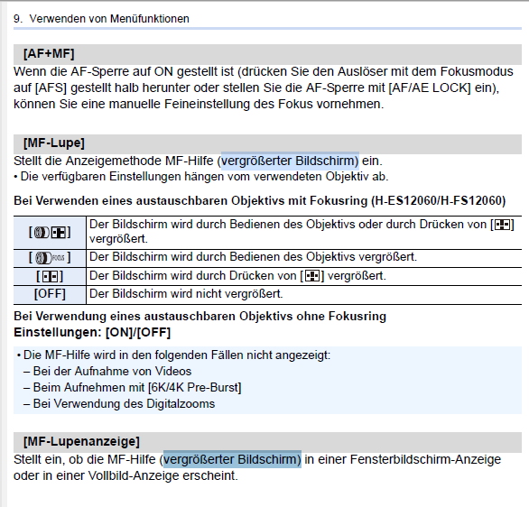

Re: Lupenfunktion bei manueller Scharfstellung
Meinst du die MF-Lupe?
Die funktioniert bei meiner G9 so:
Ich verwende die 3. Position der oben zitierten Tabelle.
Damit läßt sich (wechselseitig) sowohl der Einstellschlitten als auch der manuelle Fokus am Fokusring des Objektivs eindeutig einstellen.
Mich stört das Umschalten des Fokusbildschirmes schon bei Berührung des Fokusringes vor allem bei den höheren Vergrößerungen.
mfG schwarzvogel
mfG schwarzvogel
So mache ich es auch!schwarzvogel hat geschrieben: ↑Mittwoch 22. Juni 2022, 10:38Ich verwende die 3. Position der oben zitierten Tabelle.
mfG schwarzvogel
