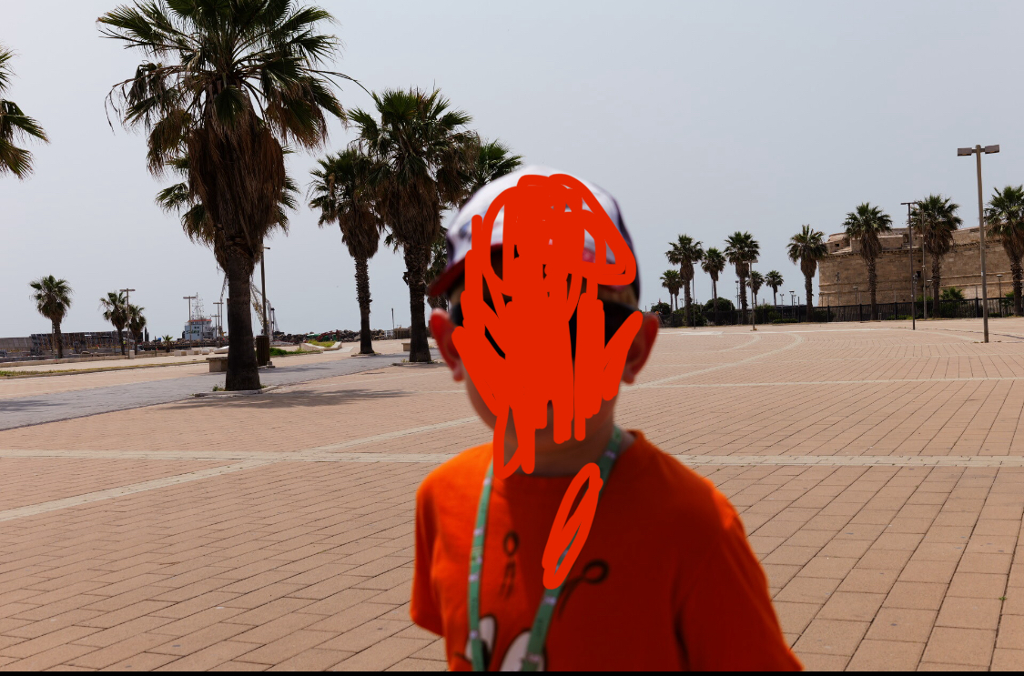

Schaut mal das Foto, das Kind ist im Vordergrund recht groß mittig. Trotzdem ist der Hintergrund nur scharf und nicht das Kind.

Dann war das Kind entweder zu nah an der Linse und hat die Mindestfokussierdistanz/Naheinstellgrenze unterschritten, oder du hast nicht korrekt auf das Kind fokussiert. Bei Lumix wird bei der Gesichtserkennung der große Kasten aufs Gesicht und eine Art Fadenkreuz aufs Auge gelegt. War der da?
Wenn du bei Wiedergabe in der Kamera die Funktion "vom AF-Punkt vergrößern" auf ON hast, wird dir doch auch ein grüner Kasten mit dem Fokuspunkt angezeigt. Wo liegt der denn bei dem Bild?

Der Fokus (kleines grünes Viereck) liegt, rechts oberhalb auf den Pflastersteinen. Bei einem anderen Foto wurde eine Person im Hintergrund fokussiert, obwohl die Person ca. 20 Meter hinter meiner Frau und Sohn war.
Bei vielen Fotos liegt das grüne Fokusviereck falsch, ständig neben oder hinter den beiden Personen im Vordergrund.
Mal wurde der Arm meiner Frau, statt das Gesicht fokussiert.

War denn beim Auslösen der genannte Kasten mit Fadenkreuz jeweils auf dem Gesicht? Dann können solche Fehlfokussierungen mE nicht passieren.

Das kann ich nicht mehr sagen, war eher ein Schnappschuss und die Sonne war sehr grell.Prosecutor hat geschrieben: ↑Mittwoch 18. Juni 2025, 18:53War denn beim Auslösen der genannte Kasten mit Fadenkreuz jeweils auf dem Gesicht? Dann können solche Fehlfokussierungen mE nicht passieren.

Das ist das Problem. Probier alternativ den Touch-Auslöser aus. Im Menü aktivieren. Dann einfach auf den zu fokussierenden Kopf tippen.
