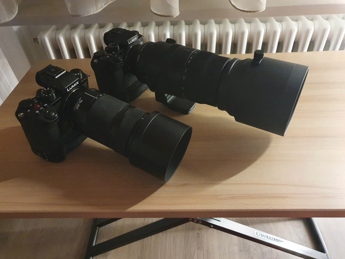

Habe hier noch ein Vergleichsbild mit dem 70-300 beigefügt damit man mal eine Vorstellung von der Grösse hat.

Das 150-600er steht bei mir eher ungenutzt- aufgrund Größe und Gewicht. Mein Exemplar hatte ich mit Canon-Mount ursprünglich gekauft, um es via AF-Adapter an MFT zu nutzen, hatte es 2019 entsprechend getestet. Wäre die S5 nicht ins Haus gekommen, hätte ich das Objektiv bereits verkauft.
Am Kleinbild hatte ich es bis auf ein zwei Momente (Test Balance und Gesamtgewicht, AF Tauglichkeit) noch nie wirklich eingesetzt. Da ist das 70-300er in der Kompaktheit ein Matchkiller, und für Tele bin ich eher bei MFT mit dem 100-400er unterwegs.
Re: Sigma 150-600 DG DN an Pana S5
Hallo Jürgen
Ich glaube du hast die HSM-Version (falls es die Sport-Version ist). Die wiegt fast 2.9 kg. Das hier ist das komplett neu gerechnete DG DN und wiegt nur noch ganz knapp über 2 KG. Ist zwar noch viel aber für das Gebotene schon recht leicht.
Gruss.
Frank
Gruss.
Frank
