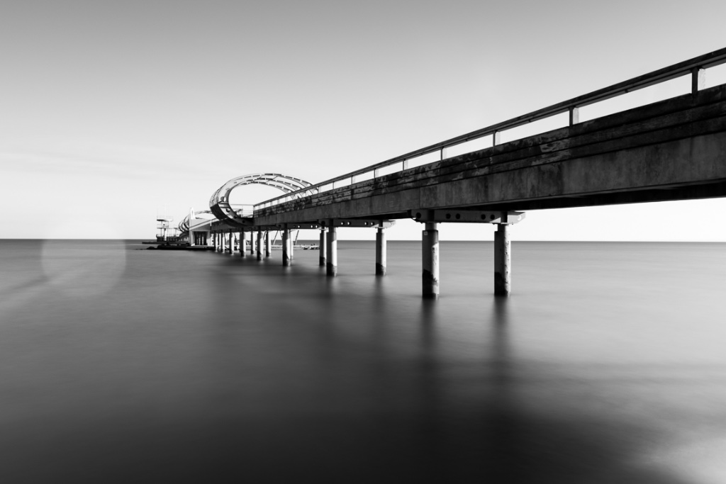

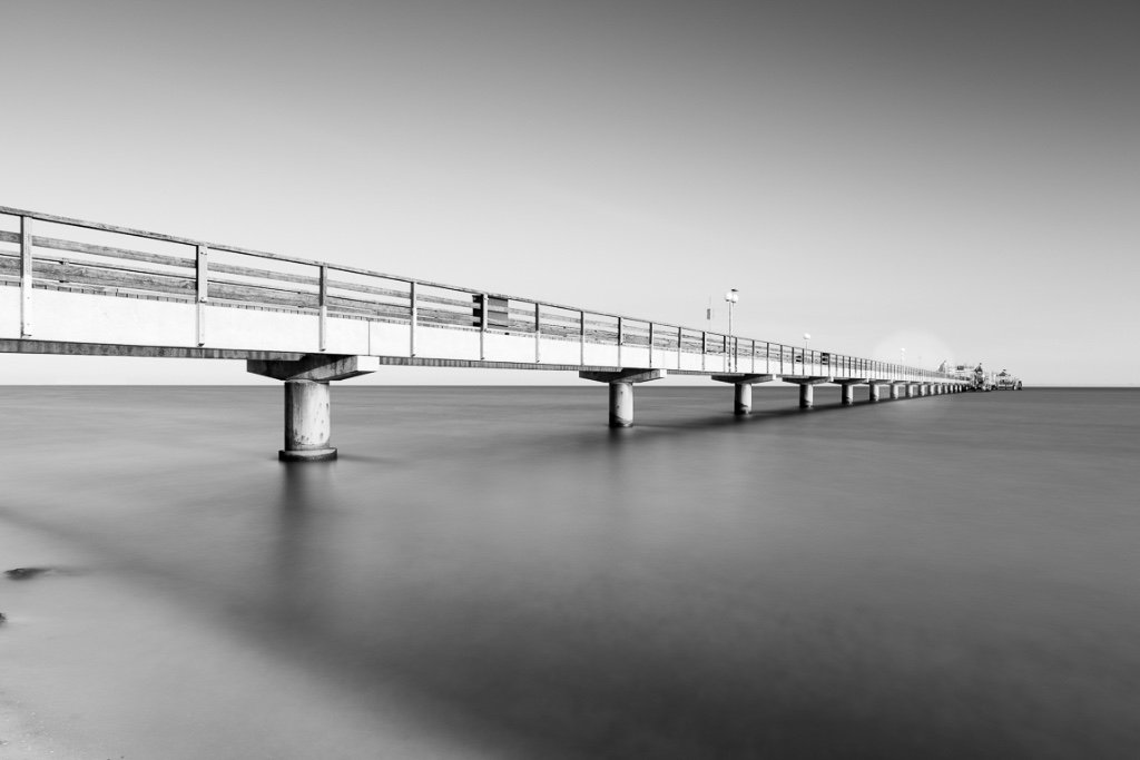

mit der Langzeitbelichtung befasse ich mich jetzt schon etwas länger.
Bisher habe ich an meiner Leica SL 601 ausschließlich Festbrennweiten von Leica und Voigtländer benutzt
und bisher sind auch nie Probleme mit den großen runden Flecken aufgetreten.
Zum Filtern benutze ich einen Haida M10 Filterhalter und diverse ND- und GND Filter von Rollei aus der F:X Pro Serie.
Vor etwa fünf Wochen habe ich mir ein Weitwinkelzoom von Panasonic, Lumix 16-35 f/4 angeschafft.
Der ständige Wechsel der Festbrennweiten bei Wind und Wetter wurde mit regelmässigen häufig auftretenden Sensorfllecken quittiert.
Daher der Umstieg auf das Weitwinkelzoom.
Mit dem Weitwinkelzoom habe ich jetzt häufig große weise kreisrunde Flecken im Bild. Hat jemand eine Idee woran das liegen kann?
Hab mal drei Beispielbilder angefügt.
weiser punkt III.jpg (99.5 KiB) 4987 mal betrachtet
weiser punkt II.jpg (108.82 KiB) 4987 mal betrachtet
weiser punkt I.jpg (98.49 KiB) 4987 mal betrachtet
Eventuell at ja jemand eine Idee.
VG Heinz

Hallo erstmal,
ja, also irgendwo ist das ein Fleck drauf. Ich würde zunächst tatsächlich auf den Sensor tippen. Alternativ könnte es auch Staubeinschluss in der Linse oder auf dem Filter sein. Da musst du nach dem Ausschlussverfahren gucken wo der Fleck ist.
Bei Langzeitbelichtungen, wie hier, hast du vermutlich die Blende weit geschlossen. Das hebt Flecken auf allen Ebenen hervor. Kann sein, dass der bei offener Blende nicht zu sehen ist.
Wenn es nur bei dem Objektiv vorkommt könnte es natürlich auch daran liegen. So ein massiver Fleck sollte aber erkennbar sein. Einfach mal mit der Handy LED durchleuchten und gucken.

Was mich irritiert ist, dass der Fleck nie genau an der gleichen Stelle im Bild zu sehen ist, wie es normaler Weise bei Sensorflecken der Fall ist. Zweimal ist er zwar rechts zu sehen, aber m.E. nicht auf gleicher Höhe. im Dritten Bild ist er jedoch links zu sehen - in etwa auf ähnlicher Höhe. Wenn Du nicht das dritte Bild gespiegelt hast, kann es sich nicht um einen Sensorfleck handeln.

treten die Flecken auch auf, wenn du die Filter weglässt?
Re: LUMIX S 16-35/F4 weiße runde Flecken
Verfasst: Montag 5. Oktober 2020, 14:31
von HeinzW
Es war alles Sauber, Frontlinse, ND- und GND Filter.
Seitenlicht auf den Filterhalter hab ich durch Körperschatten oder einer schwarzen Pappe abgeschattet.
Wenn es ein Sensorfleck ist, müsste der ja auf allen Fotos an der gleichen Stelle zu sehen sein.
Ich bin echt ratlos...

bei Aufnahmen ohne Filter, sind bisher noch keine Flecken aufgetreten.
Die Filter setzte ich aber schon länger mit Festbrennweiten von Leica und Voigtländer, welche ich über einen Leica L>M Adapter an die Kamera adaptiere, ein.
Bisher sind noch nie solche Flecken aufgetreten.

Dass der leck bei der Seebrücke Kellenhusen auf der anderen Seite ist hat mich auch irritiert. Aber es scheint da nichts gespiegelt zu sein. Von daher könnte es sein, dass der Fleck auf dem Filter ist, der diesmal anders herum in den Halter geschoben wurde.

Sensorfleck kannst du ausschließen, da nicht an derselben Stelle.
Wenn mich nicht alles täuscht, ist das ein typischer durch Spiegelung einer Lichtquelle an einer der Linsen hervorgerufener Fleck. Kreisrund, also nicht das Polygon der Blendenlamellen. Die Lichtquelle befindet sich außerhalb des Bildwinkels, die spiegelnde Linse vor den Blendenlamellen!

Erst mal besten Dank für eure Antworten.
Mutmaßungen helfen mir nicht wirklich weiter...
Sensorflecken kann ich ausschließen, die sind dann doch dunkel und sehen ganz anders aus, und Dreck auf den Filtern auch.
Fremdlicht hab ich abgeschattet und die Filter hab ich auch schon in allen Richtungen gedreht.
Bei allen Aufnahmen kam das Sonnenlicht immer von hinten oder schräg von hinten.
Ich hoffe, daß sich ein User findet, der diese Objektiv auch für Langzeitbelichtungen nutzt und über eigene Erfahrungen berichten kann.

- Mal ohne Filter probieren, Blende geschlossen?
Gleichen Filter nehmen, anderes Objektiv dran?

Noch mal "Besten Dank" für eure Antworten...
Inzwischen hab ich den Fehler gefunden, der Filter hatte ein ganz kleine mechanische Beschädigung in der Beschichtung.
Auf meinen Leuchttisch in der Dunkelkammer hab ich noch mal alle Plattenfilter überprüft. Bei dem ND1000 / ND3.0 konnte ich dann eine ganz kleine Beschädigung feststellen. Heute hab ich dann noch mal ein paar Testaufnahmen angefertigt um den Fehler zu Verifizieren.
Zum Glück ist es nicht das Objektiv sondern der Filter.
