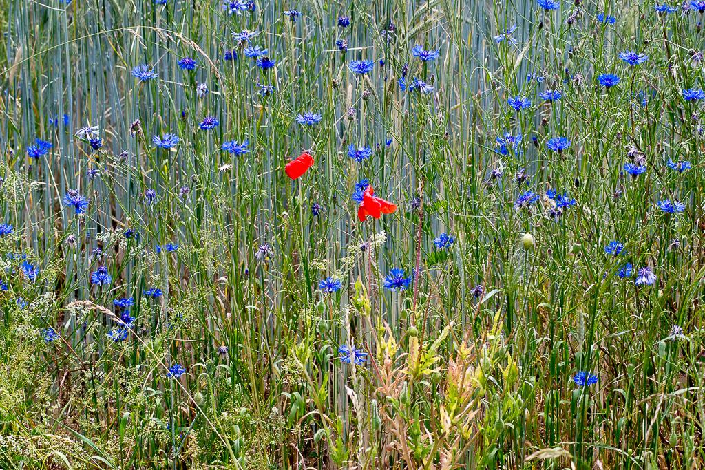

Hi zusammen,
ich mag nicht wirklich an einen Defekt glauben, aber irgendwie verhält sich die GX7 seit Kurzem sehr seltsam:
Ich nutze relativ häufig alte Leica-R-Linsen an der GX7, hier hauptsächlich das Summicron R 50/2 und das Vario Elmarit 75-200/4.5.
Montiert werden sie über einen ziemlich billigen (und billig verarbeiteten) Adapter, der einzige, der direkt lieferbar war.
Nun war ich heute im Biotop Störche und Wasserbüffel fotografieren und kein einziges Foto wurde scharf. Zumindest wurde es nicht dort scharf, wo ich die Schärfeebene hätte haben wollen.
Nachdem ich die Misere vom Morgen gesehen habe, habe ich mich erneut auf den Weg zum Biotop gemacht und weiter zu testen.
Ich nutzte jetzt den M-Modus, um mehr Einfluss auf möglichst kurze Belichtungszeiten zu bekommen, immerhin sind am langen Ende 400mm KB-Äquivalent.
Ausserdem nutzte ich ein Stativ.
Nun spielte ich auch mit den beiden Peaking-Modi, high und low.
Selbst wenn ich mit Stativ, wie eben beim Testen auf dem Balkon, ein statisches Objekt wie einen Kirchturm sicher per Focus-Peaking zum Strahlen bringe, ist in dem Bild absolut nichts scharf, siehe Anhang.
Das ist nicht immer so, aber doch sehr oft.
Häufig merke ich auch, dass die Schärfenebene einfach verschoben ist, die Schärfe ist da, und es ist auch wirklich knackscharf, allerdings an der falschen Stelle.
Ich verstehe das doch richtig: Das Objektiv ist per Adapter montiert, der Kamera ist das aber egal, da die Kamera mir per Peaking zeigt, wo sie die Schärfenebene vermutet/berechnet, unabhängig davon, was noch zwischen Sensor und Objektiv ist.
Im Anhang ein Bild, das zeigen soll, dass es funktioniert und eines, das zeigt, dass es selbst in Situationen, in denen man ein knackscharfes Bild bekommen sollte eben nicht geht.
Wäre über jeden Tipp dankbar,
Grüße,
Michael
Blumen: GX7 + Summicron-R 50/2 bei ca. f4, 1/320sek
Kirche: GX7 + Summicron-R 50/2 bei f5.6, 1/2500sek bei ISO 1600 mit Stativ

- P3070288.jpg (488.92 KiB) 1962 mal betrachtet
- P3070709.jpg (547.09 KiB) 1962 mal betrachtet

Ja, eigentlich schon. Der Ausschuss ist halt höher als mit der AF-Linse, aber es gibt Tage, da bin ich nur damit unterwegs.
Siehe Anhang. Hier war ich bei einer Ausstellung, daher gibt's jetzt auch nur die Blumen und nicht andere Dinge (Bildhauereien, z.B., mit ganz geringer Tiefenschärfe, die aber genau da sitzt, wo sie soll) da ich nicht weiss, ob man die veröffentlichen darf, aber ich kann recht sicher sagen, dass es hier so war, wie es sein sollte.
- P3060145.jpg (570.53 KiB) 1927 mal betrachtet
- P3060153.jpg (439.99 KiB) 1927 mal betrachtet
