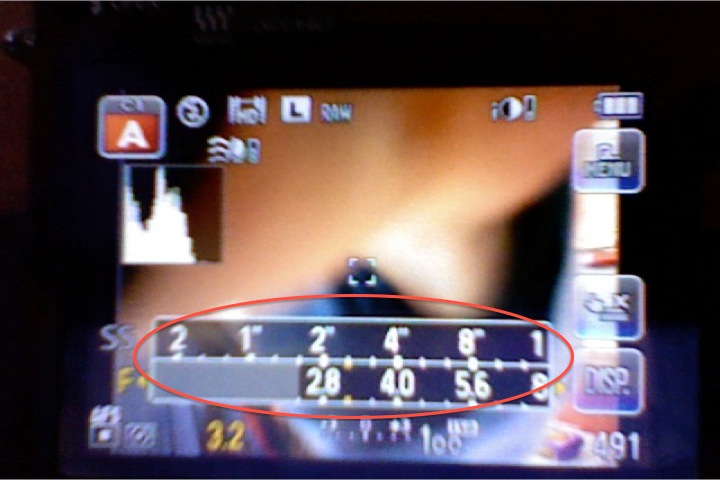

Beitrag von Lenno » Sonntag 22. Januar 2012, 13:02
Axelbr hat geschrieben: Da komme ich nicht mehr mit, ist die Funktion "Bel.Messer - Off (im Individualmenü) nur ein Fake??
Gemeint ist nur die Anzeige die erscheint wenn du am Rad drehst, wenn du die Einstellung auf Off setzt, kommt sie nicht mehr beim drehen des Rades,
so hat man weniger auf dem Display und mehr Sicht auf das Motiv. Belichtung wird aber trotzdem gemessen.
Foto am 22.01.12 um 12.56 #3.jpg (87.74 KiB) 2139 mal betrachtet

Re: Belichtungsmessung
Beitrag von Lenno » Sonntag 22. Januar 2012, 13:13
Versuch es selbst mit deiner Kamera ...
On=Anzeige da.
Off= Anzeige weg.
Der Belichtungsmesser darunter bleibt unberührt.
Foto am 22.01.12 um 13.12 #2.jpg (73.95 KiB) 2133 mal betrachtet
Axelbr
Beitrag von Axelbr » Sonntag 22. Januar 2012, 13:16
Ja - das mit der Anzeige habe ich oben schon beschrieben - aber, ist es nur die Anzeige die abgeschaltet wird?
Beitrag von Lenno » Sonntag 22. Januar 2012, 13:19
Also technisch kann ich dir keine Antwort darauf geben, leider, Ich kann nur beschreiben was ich beobachte, und bei mir misst es weiterhin. Nur die Anzeige Blende/Zeit ist weg.
