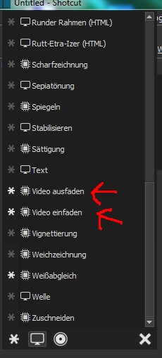

Also wenn du das da nicht findest, dann kann ich es mir nur so erklären, das deine alte Version von Shotcut das noch nicht konnte. Bei mir sieht es jedenfalls wie in dem angehängten Bild aus.
Gruss Raimund
Filterliste in Shotcut

Wie gewonnen, so zerronnen. Die alte Version, die ich auf dem XP-Rechner zum Laufen gebracht habe, hat deutlich weniger Filter, auch keine fürs Fading.
