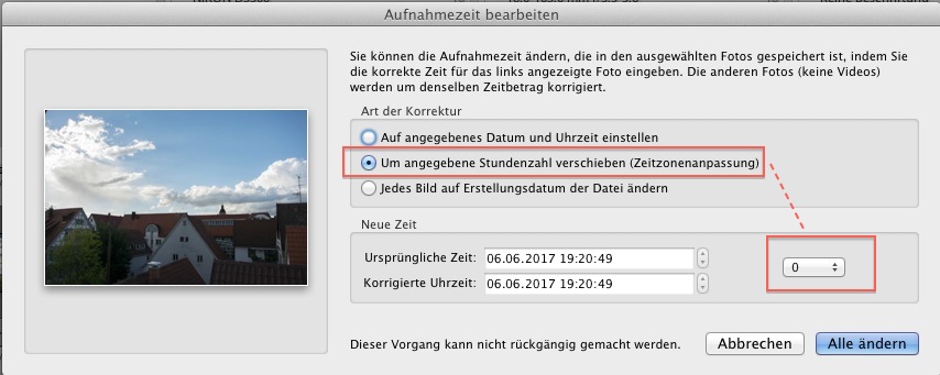

Beitrag von Lenno » Montag 26. Juni 2017, 16:02
Im selben Dialog oder nach der Vorgehensweise wie oben, könnt ihr auch
vergessene Zeitzoneneinstellungen, bzw. Sommer- Winterzeit korrigieren.
Bildschirmfoto 2017-06-26 um 16.58.40.jpg (85.17 KiB) 7153 mal betrachtet

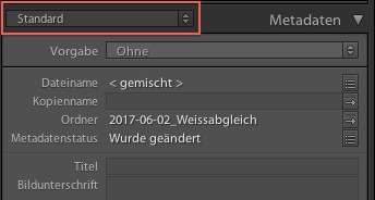

Tipp: Für obige Änderungen müssen die Metadaten auf "Standard" stehen. Sonst geht es nicht.
Bildschirmfoto 2017-06-26 um 17.00.58.jpg (27.32 KiB) 7153 mal betrachtet

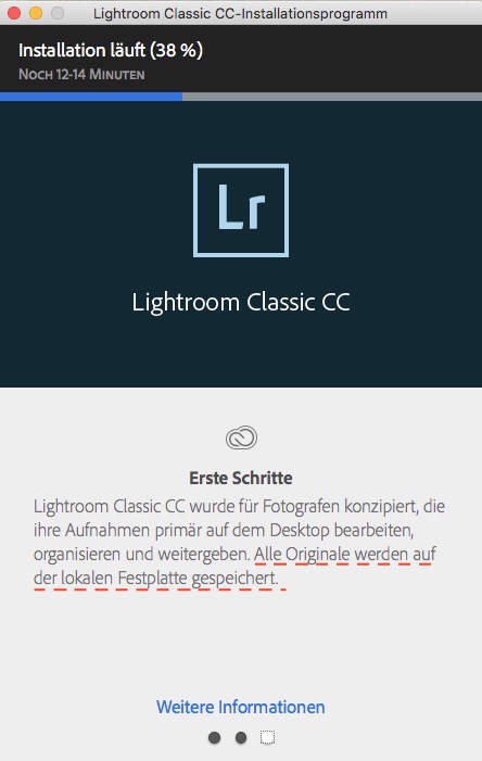

HIer auch nochmal ein Screenshot für die die Angst haben das ihre Daten in der Cloud sind, also bei der Variante LR Classic CC eben nicht.
Bildschirmfoto 2017-11-08 um 21.21.16.jpg (55.52 KiB) 6672 mal betrachtet
