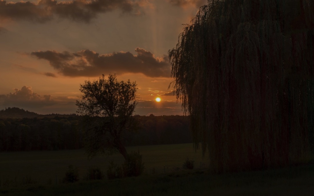

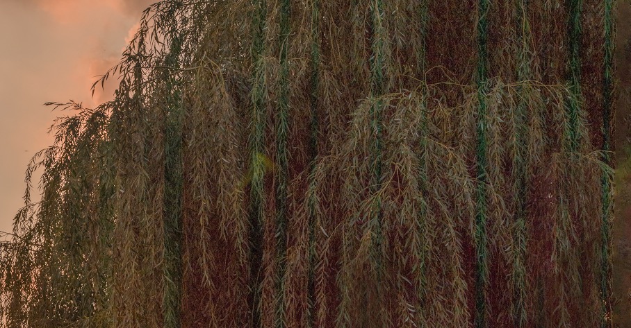

z.B. sowas (abwechselnd grün, rote vertikale Streifen rechts im Baum, sonst kaum zu erkennen aber wenn man aufhellt, ohjemineh)
Bildschirmfoto 2018-12-29 um 17.40.45.jpg (122.42 KiB) 4206 mal betrachtet
Bildschirmfoto 2018-12-29 um 17.44.35.jpg (214.3 KiB) 4206 mal betrachtet

Das Banding (siehe Lennos Bilder) ist vor allem ein thermisches Problem, der Sensor ist einfach warm nach einer langen Belichtungszeit. Im Winter wird die Kamera gut gekühlt, aber im Sommer kann das manchmal fehlen.
Ich hatte auch etwas den Verdacht, dass das Alter des Sensors eine Rolle spielt. In ihren letzten Tagen hatte meine GH2 im Sommer beim Ablichten der Perseiden einfach nur noch Banding-Müll produziert. Das Plastikgehäuse ist da sicherlich auch noch ein toller Wärmespeicher gewesen.
