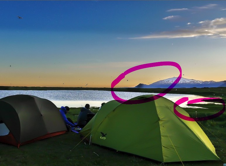

ich möchte gerne dieses Bild in 50x70cm Größe ins Badezimmer hängen:
BildIsland (24)-1-3 by Dana, auf Flickr
Nun habe ich die Farben und das entrauschen (hoffentlich) soweit hinbekommen, wie ich mir das vorgestellt habe. Aber jetzt habe ich ganz viele weiße Pünktchen im Himmel. Gibt es eine Möglichkeit die wegzubekommen? Einen Weichzeichner oder sowas gibt es ja nicht in Lightroom, wie ich gelesen habe...

Re: Pünktchen im Horizon mit Lightroom (5.1) entfernen
Beitrag von Lenno » Sonntag 30. Dezember 2018, 18:33
Da hast du es mit der Sättigung etwas übertrieben, das erzeugt diese weiße Flecken im Himmel.
Die einzelnen Pünktchen kanns du mit dem Reparaturwerkzeug wegmachen.

ich hab die Sättigung nur leicht (+7) angehoben. Mit dem Korrekturpinsel gar nicht, dort ist sie auf 0. Aber vllt zu viel am Kontrast gespielt?

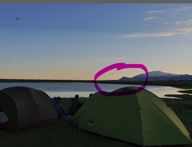

Hier das Original (JPEG):
BildIsland (24)-72 by Dana, auf Flickr
Reicht das für die Bearbeitung oder muss ich das Bild für die Bearbeitung anders hoch laden?
Es sind sehr viele weiße Pünktchen im Horizont, die, wenn ich mich richtig erinnere, erst aufgetaucht sind, als ich mit der Rauschminderung herumgespielt habe... Jetzt kriege ich es aber nicht mehr weg. Und mit dem Kopierstempel klappt es gar nicht - der kopiert nicht. Hab ich da aus Versehen etwas deaktiviert? Bei einem anderen Bild konnte ich den Stempel noch nutzen...

Hallo, ich habe eben nochmal versucht zu stempeln. Und dabei festgestellt, dass er stempelt, die weißen Pünktchen aber trotzdem bleiben... Auch wenn ich die Sättigung wieder auf 0 schraube, bleiben die weißen Pünktchen. :?: LG

Mir ist nicht ganz klar, was an dem Bild großartig entrauscht werden soll. ISO 160 ist das native ISO und hat einen wirklich geringen Rauschfaktor.
Deine Bearbeitung hat einige böse Nebeneffekte:
Schau mal den Berg hier an:
Der ist komplett in die Hose gegangen
Du verlierst auch immens Details in deiner Bearbeitung. Zudem ist das Bild extrem bunt - kann es sein, das du einen nicht wirklich für Fotografie optimalen Bildschirm hast? Mal das Bild auf einem anderen Monitor vergleichen...

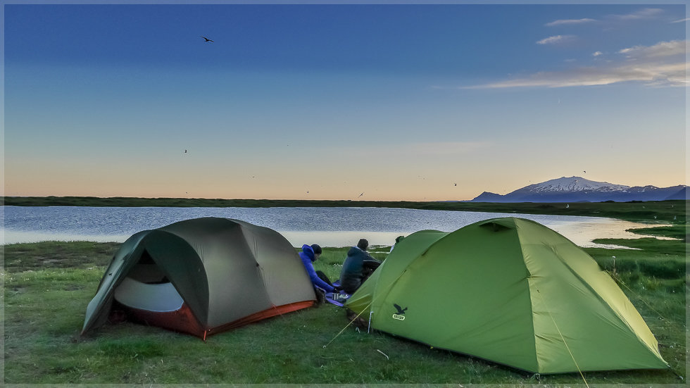

Ich hab mich nochmal (mit dem schlechten Bildschirm) dran gesetzt:
BildIsland (24)-1-2 by Dana, auf Flickr
Ich schaue mal die Tage auf meinem neuen Monitor, den ich ans Laptop anschließen wollte.

Danke für das Feedback etc. Hab mich eben mit meinem Monitor nochmal an die Bildbearbeitung gesetzt und wow... die Bearbeitung am Laptop ist ja mal wirklich unterirdisch. Das seh ich erst am neuen, externen, Monitor. Bildbearbeitung also in Zukunft nicht mehr am Laptop!

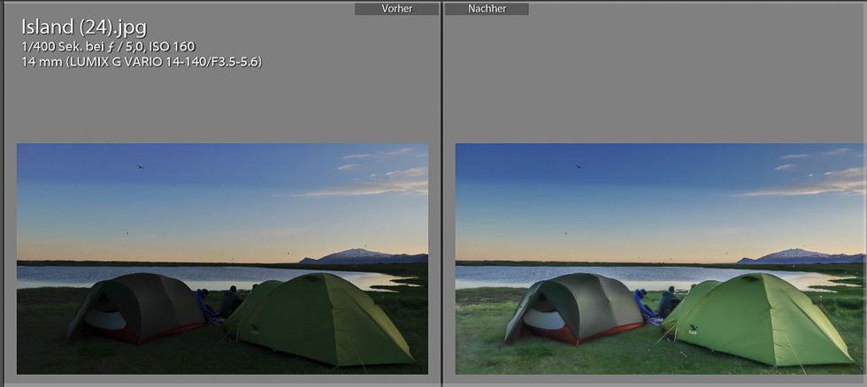

ich habe mir dein Bild mal in LR geladen und an den Lichtern / Tiefen bearbeitet, dazu noch Verlauffilter drauf.
Die fertige Version findest du in großer Qualität hier: https://www89.zippyshare.com/v/wp3R6NRF/file.html

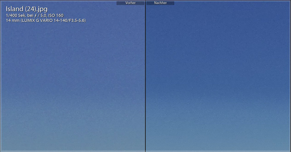

Die Punkte sind eine Struktur im Himmel, man sieht das aber auch u.a. im Zelt. Das ist kein Rauschen, von daher brauchst du nicht viel zu entrauschen

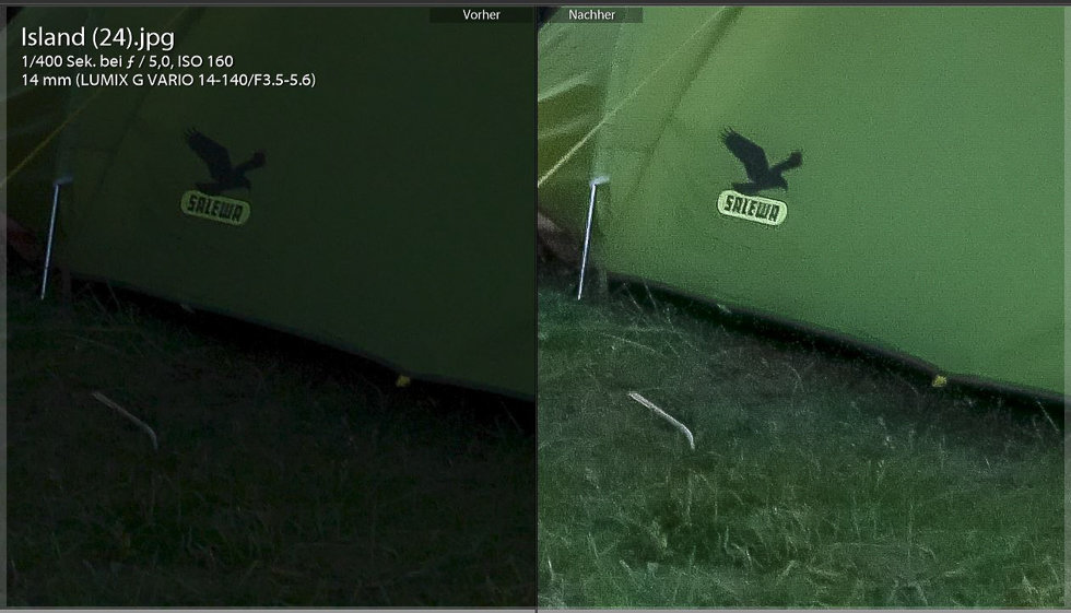

Generell fehlt dem Bild IMHO die Schärfe sowie die Details - es sieht alles verwaschen aus - und es zeigen sich an den Hell/Dunkelkanten Halos.
IMHO ist hier die JPG Bearbeitung (in der Kamera?) hart ran gegangen oder - was ich nicht beurteilen kann - die Kamera + Objektiv leistet nicht mehr. :?
Hier mal die verkleinerte Forumsversion, sowie Vorher / Nachher Vergleich im Großen und im Detail
Island (24) bearbeitet.jpg (87.78 KiB) 10062 mal betrachtet
Island (24)_Vorher-Nachher01.jpg (57.07 KiB) 10062 mal betrachtet
Island (24)_Vorher-Nachher02.jpg (61.83 KiB) 10062 mal betrachtet
