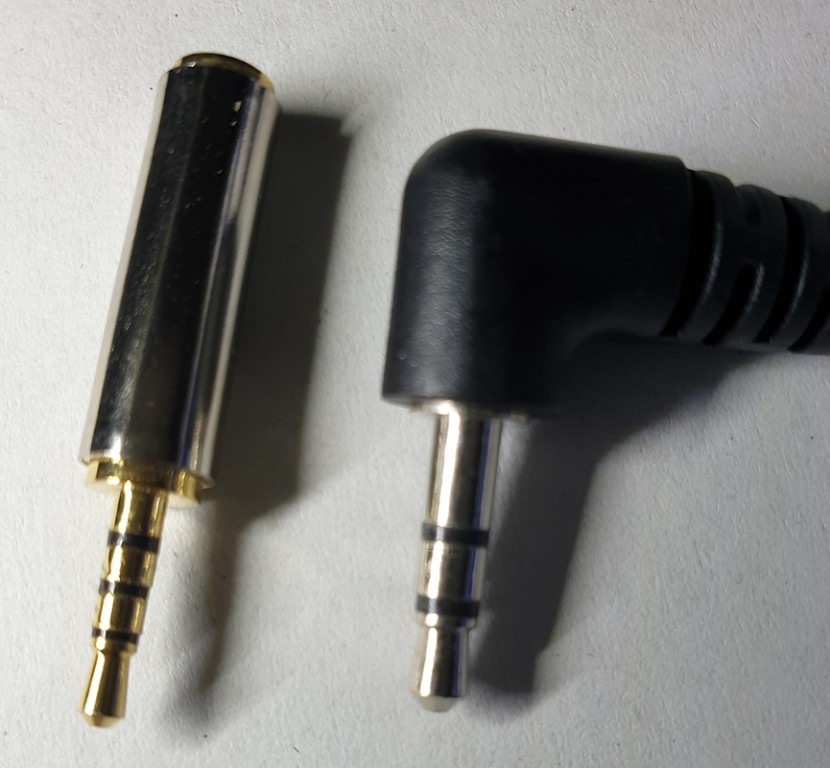

Ich habe das Dörr Stereo-Richtmikrofon CV03.
Hier noch einmal die Klinkenstecker, links Adapter zur Kamera, rechts Stecker am Mikrofon:

wozim
Beiträge: 9521
Wohnort: Herten Westerholt
Re: FZ200 Externes Mikro kein Ton zu hören warum?
Beitrag von wozim » Freitag 21. Februar 2020, 17:48
Das sieht man ja an dem von mir gezeigten Adapter. Der ist 4-polig.
hans_01 hat geschrieben:
Freitag 21. Februar 2020, 17:44
D. h. adaptieren von 3,5 auf 2,5 mm allein reicht nicht.
Pin 4 muss auch auf Pin 1 und 2 rangiert werden.
Zudem braucht die Kamera wahrscheinlich wirklich zwei aktive Signale.
hans_01
Beiträge: 978
Beitrag von hans_01 » Freitag 21. Februar 2020, 18:15
Bei dir wird wirklich nur 1:1 von 3,5 auf 2,5 mm mechanisch angepasst.
Der 4. Pin hat keine Funktion bei dieser Kupplung.
Es wird lediglich auch die Masse darauf gelegt, durch diese Konstellation.
Ich denke, hier würde eine 3-polige Ausführung auch reichen, weil das Mikro nur 3-pol. liefert.
SG
Hans

wozim, also ich sehe auf deinen Bild das dein adapter nur 3 polig (TRRS) ist oder irre ich da ?
Muss ich mir jetzt einen 4 poligen 3,5 auf 2,5mm Klinkenstecker kaufen damit das Mikro läuft ?
Geht das überhaupt wenn ich meinen 2,5mm Bluesmart Klinkenstecker in einen adapter stecke, der 4 polig ist und eine 4 polige 2,5mm Klinke hat ? Ich denke nicht bin vorsichtig geworden.

wozim
Beiträge: 9521
Beitrag von wozim » Freitag 21. Februar 2020, 18:39
Ein dreipoliger hat's bei mir nicht gemacht.
Es ist aber auch etwas tricky, man muss den Adapter mit Nachdruck in die Buchse drücken.

wozim
Beiträge: 9521
Beitrag von wozim » Freitag 21. Februar 2020, 18:49
Und weshalb läuft mein Mikrofon dann problemlos?
Ich denke, ein "Kanal" wird gesplittet. Könnte "GND Masse" sein.
Kann aber kameraintern auch ganz anders sein. Ist ja gleichzeitig die Buchse für den Fernauslöser.
