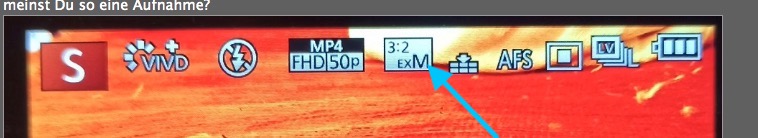

Hast du da eine Zoomerweiterung eingestellt. Das würde ich nicht machen eventuell kannst du nicht mehr soweit heranzoomen, und musst stattdessen zu Fuss näher rangehen wenn möglich. Gewinnst aber damit wieder deinen vollen Sensor. Sonst wird er bei dieser Einstellung noch weiter beschnitten.
Bildschirmfoto 2021-04-18 um 18.27.49.jpg (46.07 KiB) 4692 mal betrachtet

Hallo David,
ich hab meistens L und wechsel manchmal situationsbedingt auf M, aber, wie gesagt, meistens volle Sensorgröße...
Christina

Hallo Christina,
2 Dinge sind mir aufgefallen.
1. Du hast Ex-Zoom M eingestellt und benutzt, deshalb die 3264 x 2176 Pixel bei den Aufnahmen.
2. Der Einzel-Fokus-Rahmen ist etwas groß, und sollte kleiner sein, damit genauer getroffen wird.
Bei den Löwenfotos ist deshalb folgendes denkbar aufgrund des größeren Fokusfeldes:
Beim 1. Foto blieb der Fokus in dem Seil "hängen".
Beim 2. Foto wurde vor den Löwen der Boden fokussiert.
Auch bei der Drossel hinter den Zweigen ist ein großes Fokusfeld hinderlich.
Deshalb Fokusfeld klein stellen !
Anmerkung:
Bei Ex-Zoom M, wird ein kleinerer Bereich des Sensor benutzt.
Es könnte sein, dass dadurch der Fokusrahmen einen größeren Bereich abdeckt.
Laut Bildschirm dürfte kein Filtereffekt eingestellt sein.
Dann würde am linken Rand "EXPS" stehen.
Deshalb einfach nachschauen: Rec-Menü - Filter-Einstellungen, muss OFF sein.

David
Beiträge: 2172
Re: FZ300 - Bitte um Beurteilung der Bildqualität
Beitrag von David » Sonntag 18. April 2021, 17:49
ChristinaM hat geschrieben:
Sonntag 18. April 2021, 17:43
Hallo Herbert,
STD ist mir zu flau, aber bei der FZ200 hatte ich auch immer Vivid+ (aber vielleicht nehm ich für den Anfang das + mal raus ;) ).
Hallo David,
Ich meinte das EX das dann automatisch M generiert vermutlich.
Es ist das gleiche mit der Handykamera, sie macht nur wirklich schöne Bilder wenn man nicht Zoomt sondern das voreingestellte Objektiv mit dieser Zoomeinstellung nimmt, alles andere wirkt sich auf die Bildqualität nur negativ aus. Man muss halt statt hinzoomen hinlaufen. Beim Löwen geht das natürlich nicht. Aber es gibt ja auch andere schöne Motive.

Die zoom-erweiterung nutze ich nie an meiner fz 300, weil die bilder zu matschig werden.. ausserdem ist es noch extrem schwierig, bei zoom-erweiterung die kamera völlig ruhig zu halten...

iDynamic war tatsächlich auf High, die hab ich gleich mal ausgeschaltet. Digizoom ist bei mir eh immer aus.
Hallo Hans,
dann werd ich den Rahmen mal kleiner einstellen. Die Filtereinstellung hab ich gefunden, die steht auf "No Effect", darum wundert es mich, dass in den EXIFs ein Filter auftaucht.
Hallo David,
ich werd das bei den Löwen mal ausprobieren mit dem Hinlaufen :mrgreen: Scherz.. Klar gibts auch andere schöne Motive, aber ich brauch die Kamera ja hauptsächlich für Zoo- und Naturaufnahmen, auch zB für gaaaanz weit entfernte Vögel.
Ah okay, das EX kam von der i.Auflösung, hab ich auch erst mal abgeschaltet!
