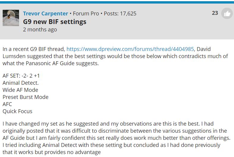

hans_01
Beiträge: 961
Re: Pressemitteilung Panasonic - Firmware GH5S, G9 und G110
Beitrag von hans_01 » Donnerstag 27. Mai 2021, 13:11
Hallo Kollegen,
zum Thema "BIF, G9 und AF" gibt es 2 sehr aufschlussreiche Threads (der 2. siehe Link im Link) in dpreview.
https://www.dpreview.com/forums/post/64980079
Vielleicht könnt ihr eine Einschätzung zu den Vorschlägen abgeben.
SG
Hans
Screenshot:
dpreview Trevor Carpenter Post 649 80 079.JPG (76.87 KiB) 6449 mal betrachtet
Holger R.
Beiträge: 5625
Wohnort: bei Ludwigsburg
Beitrag von Holger R. » Donnerstag 27. Mai 2021, 19:25
Herzlichen Dank, ich werde das Setup mal testen
