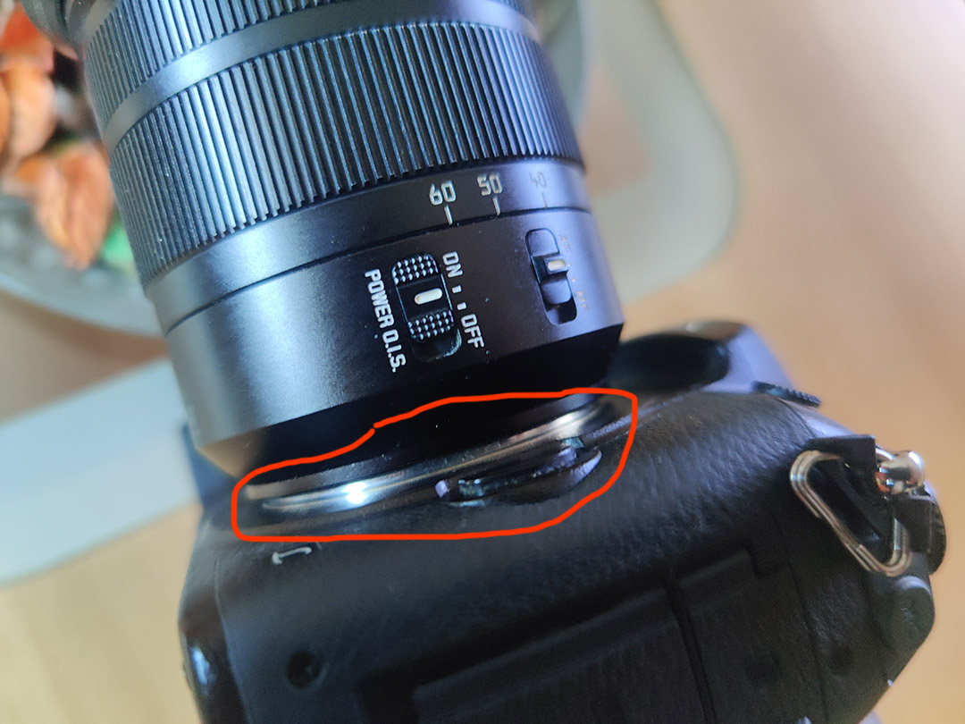

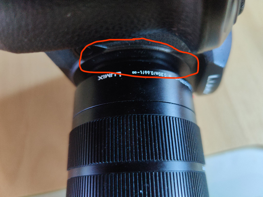

Hier noch die Bilder:GH5 von oben.jpg[/attachment]
uff, das sieht ja schlimm aus. Danke für die Bilder. So schlimm ist es bei mir nicht. Ich kam von einer Hochzeit, auf derer ich mit 4 Kameras gefilmt habe. Bei Feierschluss, auf dem Weg zum Parkplatz, trug ich die GH5 mittels Pistolengurt um den Hals und ich bin dann im Matsch ausgerutscht und mit den Rippen auf die Kamera gefallen. Rippen dabei geprellt und die Kamera war zudem voller Matsch. Hier mal meine Bilder. Von oben kann man sofort erkennen, dass das Objektiv schief sitzt. Am Bajonett erkennt man es auch. Die beiden Aufnahmen sind gegenüberliegend zu sehen.
Hast Du das Objektiv noch reparieren lassen können?
Habe jetzt noch im Netz einen alternative Werkstatt gefunden. Die soll sehr gut sein:
Technischer Service Eichhorst
Gebr.-Meyer-Straße 6
32758 Detmold
Tel. 05232-9750930
Ich ruf dort morgen mal an.
- GH5 Bajonettanschluss seitlich_2.jpg (206.78 KiB) 2786 mal betrachtet
- GH5 Bajonettanschluss seitlich_1.jpg (235 KiB) 2786 mal betrachtet

Zu deinen Fotos: wenn äußerlich am Bajonet nix zu sehen ist, könnte innen einer der 3 Plastholme (wie bei mir) (an-)gebrochen sein - und entsprechend das Bajonet schief stellen.
